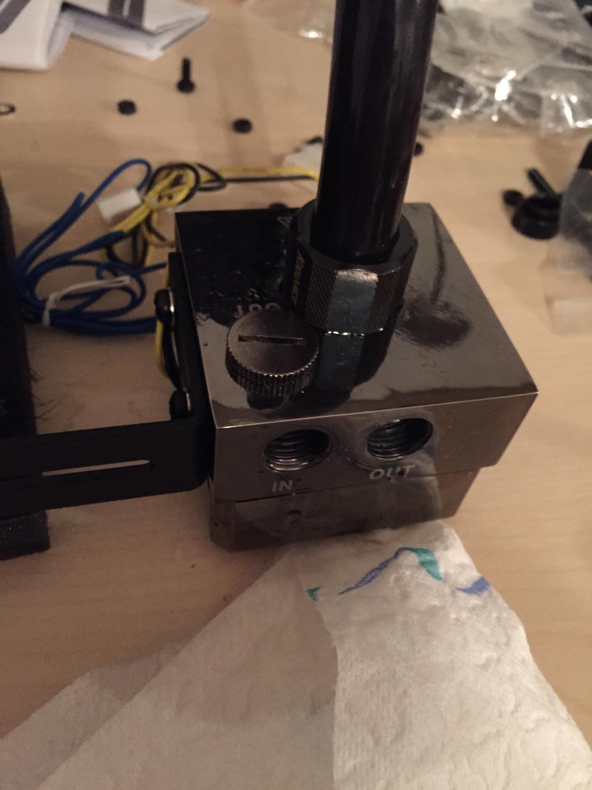

Heute Morgen habe ich 2x DDC310 mit Phobya Deckel 2.Wahl eingebaut.
AUWEIA!
Eine Pumpe ist gleich Schrott, liegt aber nicht an der Pumpe, sind nach erstem Test wirklich sehr leise! Möchte dazu aber erst später was sagen, da ich noch zu wenig Zeit hatte und noch auf Ersatz für die Kaputte warte.
WARNUNG muss ich vor dem Phobya Deckel 2.Wahl geben!!!
Schaut Euch mal die Beschriftung IN / OUT an!
und dann mal das Verkaufsbild

-Nicht ganz, da gibt es noch einen kleinen Pumpen tödlichen Unterschied-
Richtig bei meinen Beiden ist IN und OUT an der Seite falsch (verkehrt rum) beschriftet.
Da ich nicht drüber nachgedacht habe sondern gleich alles wie beschriftet verschraubt habe, so war es der 2.Pumpe nach AGB ihr Tod.
Nach ca. 30sec! roch es plastisch.
Mal sehen was Aquatuning dazu sagt und ob ich eine neue Pumpe bekomme?
Ansonsten hat sie die gleiche Leistung wie die Magicool, nur in meinem System nochmal viel leiser.... aber dazu später mehr ....
Die falsche Beschriftung ist ein optischer Mangel, welcher die Funktion nicht beeinträchtigt.
Ich bezweifle, dass AT dir darum eine neue pumpe zukommen lässt.
@2ultima4: Das hättest du aber in letzter Zeit mitkriegen können - bist nicht der erste der auf diesen Fehler gestoßen ist ;). War meines Wissens auch hier im Quatsch-Therad in letzter Zeit mehrfach Thema.
Ohne die Einbausituation kann man nicht wirklich einen Fehler entdecken, außer dass die Pumpen aussehen wie gebadet. Du hat sie ja trotz der falschen Beschriftung richtig zusammen gebaut - oder täuscht das Bild?
Es ist nur die Frage, ob der AB an der richtigen Pumpe hing.
Das 3.Bild zeigt den 2. Einbauversuch, als ich es mitbekommen habe.

Aber selbst wenn du in und out vertauscht, raucht ja nicht sofort die Pumpe ab.
Sie fördert halt nur nicht.
Naja die beiden pumpen arbeiten dann gegeneinander, und wenn der Deckel nicht zu 100% dicht verschraubt war, kann es durchaus zu einem leck kommen. Wenn man damit nicht rechnet, weil man ja (vermeintlich) alles richtig gemacht hat, kann das durchaus passieren.
Hätte auch nicht gedacht, dass 30sec reichen um die Pumpe abrauchen zu lassen. Wasser ist nicht in die Pumpe gelangt.
Die werden bestimmt austauschen... Mach dir mal kein Kopf. Freundlich anfragen und dann ist gut. Einfach Pumpe Retour, weil defekt und dann läuft das.
Gruß JM
kein wasser in der pumpe klingt für mich nach trocken gelaufen. naja wie gesagt, bin mal gespannt, was AT zu sagt.
