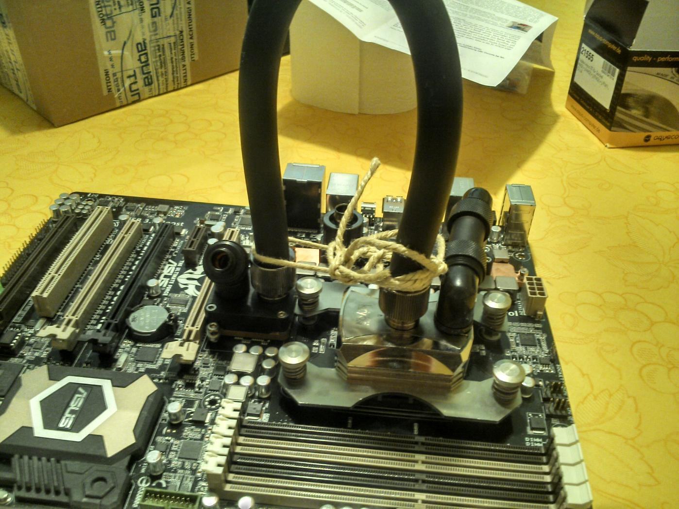

muss ich beim cupley kryos die Schrauben wirklich soweit anziehen bis nix mehr geht? :hmm:
Ich würde sagen handfest. Aber durch die Federn ändert sich auf den letzten Millimetern nicht viel am anpressdruck.
Ich hab die in etwa handfest bzw kurz vor fest
Vor ein paar Jahren war das so, dass AC sagte, die Schrauben sollen so fest angezogen werden, dass zwischen eine Windung der Feder gerade noch so ein Stück Papier reinzuschieben ist ohne stocken.
Ich mach das eigentlich immer nur nach Gefühl... alle mal runterdrehn bis mehr Kraft erforderlich wäre und dann einfach ne halbe Umdrehung zurück. Erst vorgestern wieder so gemacht und die super Temps von meinem 4790er momentan bestätigen wohl, dass meine Methode richtig ist.
Wobei die Temperatur wohl auch nicht schlechter wäre hättest du nicht zurück gedreht ;)
Ich hab den Kryos bis Anschlag gedreht und fertig.
Gruß JM
Me2, bis nichtsmehr geht dann mit der Wasserpumpenzange nochmal dran....Scherz.
Einfach bis sie fest sind und gut.
okay
hab bis Anschlag gedreht (also bis per Hand nix mehr geht, aber ich glaub der wird jetzt eh durch den Abstandsbolzen mit IG aufgehalten)
Wie wäre es mit Schlauch kochen?
Anmerkung von mir: das ist noch falsch verschlaucht, ich bin grad am korrigieren
Schlauch kochen?
ich glaub nicht, dass das mit dem hier so gut geht
Acryl kann man ja gut durch Hitze formen, aber das hier?
