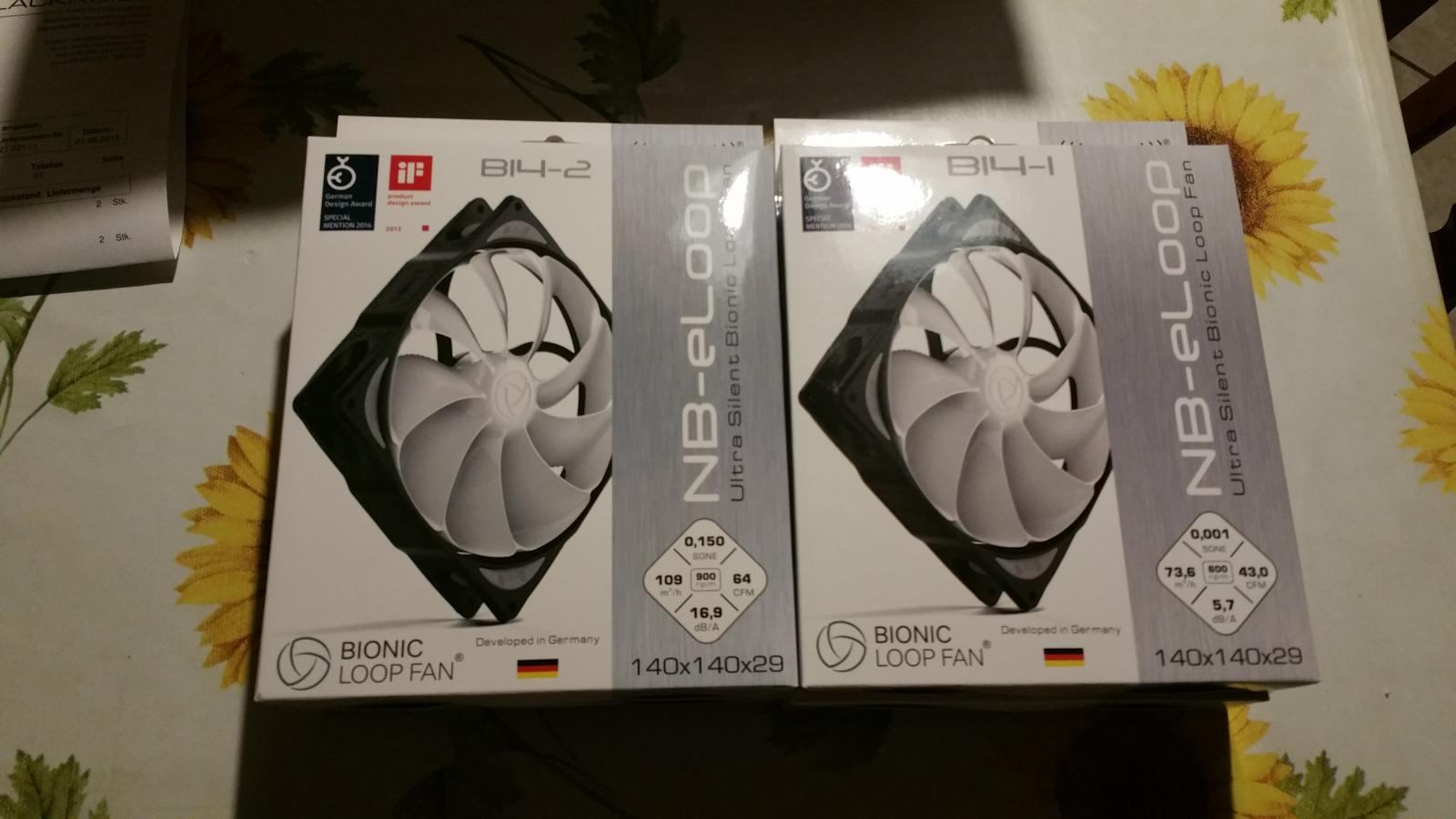

Edite: wenn jemand was über die neuen eLoop lüfter wissen will kann mich gerne Fragen.
Hattest du mal die 120er? Wenn ja welche, B12-2? Wie sind die Neuen (gefühlt/gehört) von der Lautstärke her. Haben die auch Probleme mit Pull gegenüber Push, z.B. zusätzliche Geräusche wenn die Lüfter nicht ein paar cm Luft auf der Ansaugseite haben? Das interessiert mich speziell beim B14-2
