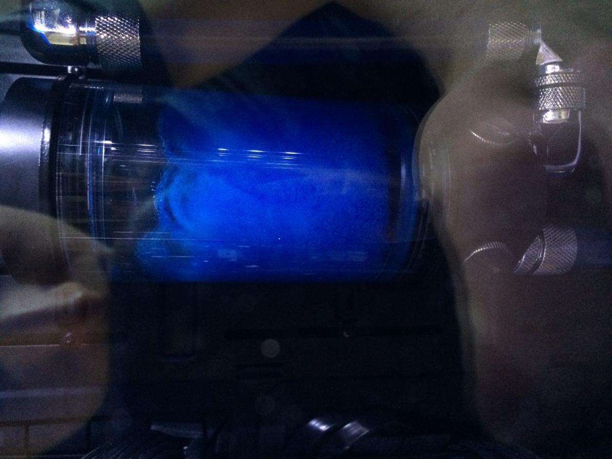

Ich hab vorhin was interessantes festgestellt. Wenn ich die GPU ordentlich übertakte, ist der AGB komplett voll mit kleinen Luftbläschen. Ist das ein Zeichen, dass das Wasser zu warm wird? Ich hab die Übertaktung jetzt jedenfalls wieder weggenommen, da mir das ganze zu kritisch war.
Hier ein Bild davon:
Wie warm ist das Wasser denn dann?
Kann schon sein, dass es durch höhere Temps zu Bläschenbildung kommt.
Aber dann müsste die Temp schon so bei 45-50° liegen?
Auch wenn man auf dem Bild sehr wenig erkennt, scheint die Strömung im AB auf jeden Fall deutlich zu heftig. Das dürfte auch mit größter Wahrscheinlichkeit der Grund für die Luftblasen sein. Bläschenbildung durch zu heißes Wasser passiert erst in Bereichen, in denen eine Wakü sowieso nicht arbeiten sollte. Sonst läge etwas Grundsätzliches mit der Rückkühlung im Argen und das hättest du bereits an deinen Komponenten gemerkt, selbst wenn du die Wassertemperatur nicht misst. Angesicht des viel zu hohen Turbulenzgrads im AB dürfte zu hohe Pumpleistung und ein für so extreme Durchflüsse ungeeigneter AB die viel wahrscheinlichere Ursache für die Bläschenbildung sein. Du produzierst da imho ständig neue Luftblasen. Ein AB erfüllt seine Entlüftungsaufgabe nur, wenn die Strömung sich darin stets so weit beruhigt, dass evtl. vorhandene oder andernorts entstandene Luftbläschen Zeit haben zur Oberfläche aufzusteigen und keine neuen Bläschen durch Verwirbelung entstehen und mitgerissen werden. Diese Wasserspiele, die am Ende des Steigröhrchens der Eisbecher-ABs eingebaut sind, verstärken allgemein die Blasenbildung, wenn man unsinnig hohe Durchflüsse fährt. Damit der AB seine Aufgabe erfüllt, muss man einfach mit weniger Pumpenpower fahren - die Wasserbewegung sieht ohnehin nach viel mehr als nötig aus. Schadet jedenfalls in keinem Fall die Pumpe runter zu regeln, wenn es so wild im AB zugeht ;).
Wenn die Bläschen nur während des übertaktens so entstehen - kann es vllt. sein, dass du deine Pumpe nach der Temperatur oder nach dem Takt regelst? Wenn ja - mach das einfach rückgängig und lass sie mit einer konstanten Drehzahl laufen, bei der es im AB nicht so wild zu geht. Das ist besser für die Pumpe, wirkt der Blasenbildung entgegen, reduziert den Lärm und irgendwelche Nachteile hast du davon auch keine messbaren - erst recht nicht was die OC-Limits betrifft ;). Extremer Durchfluss bringt dir weder beim Übertakten noch so wie irgendetwas Sinnvolles. Mit steigender Wassertemperatur sinkt btw ohnehin die Viskosität etwas, was den Durchfluss ohne weiteres Zutun der Pumpe ein wenig erhöht, aber das macht in der Regel nicht den Unterschied, ob eine AB Blasen wirft oder nicht. Wenn dem so wäre, würde dein Wasser nicht vernünftig gekühlt und du hättest dementsprechend zu wenig Radiatorfläche oder belüftest diese zu schlecht. Sollte das Wasser nicht mindestens deutlich über 60°C haben und starker Unterdruck im AB herrschen (was ohnehin nicht gesund wäre), kannst du jedenfalls davon ausgehen, dass die Blasenbildung nichts direkt mit der Temperatur zu tun hat, sondern ausschließlich mit zu viel Volumenstrom zu tun hat bzw. mit einem AB der bei so viel Durchfluss nicht mehr vernünftig verwendet werden kann. Um Letzteres zu ändern könntest du z. B. den Zerstäuber am Ende des Steigröhrchens absägen. Ein Strahl an den Decke ist zwar auch nicht optimal was Blasenbildung angeht, aber es reduziert die Blasenbildung mit etwas Glück evtl. ein wenig, denn der Deckel innen glatt ist. Viel sinnvoller ist es aber angesichts des offensichtlich hohen Durchflusses, die Pumpe runter zu regeln. In irgendeiner Weise relevante Kühlleistungseinbußen beim Übertakten musst du dadurch wie gesagt keine befürchten - selbst wenn du ziemlich weit runter regelst. 60l/h reichen auch in deinem Setup bestens die Komponenten an ihr Limit zu bringen und dürften selbst mit den unsinnigen Wasserspielereien im AB noch nicht dazu führen dass ständig Bläschen erzeugt und mitgerissen werden ;). Wenn das nicht reicht, um die Bläschenbildung zu reduzieren kannst du auch noch weiter runter gehen. Extremer Durchfluss bringt außer mehr Lärm vor allem weiteren Ärger. Alternativ wäre natürlich auch ein großer AB ohne Spielereien, der vor allem seinen Zweck erfüllt eine Möglichkeit das mit der Bläschenbildung zu umgehen, aber selbst damit kann man natürlich problemlos die Pumpe auf einen vernünftigen Durchsatz drosseln.
