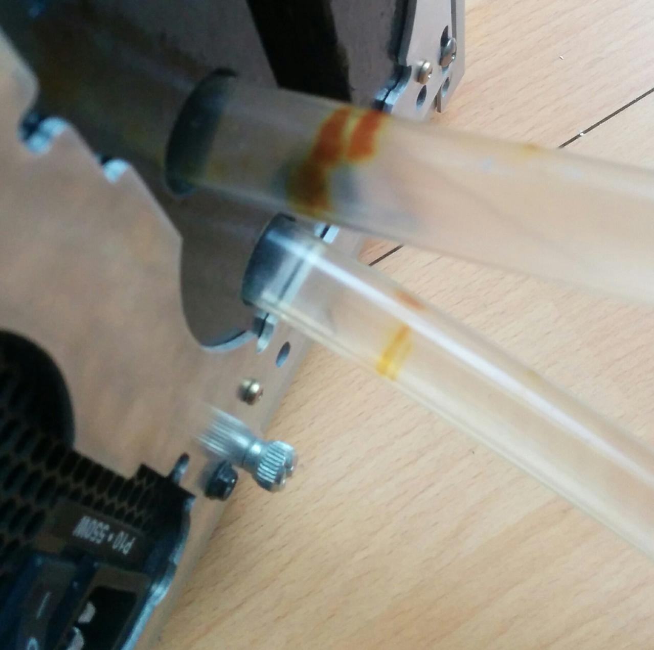

Weiß jemand von Euch was sich hier gebildet hat?
Konnte es nur an diesen 2 Stellen entdecken. Sonst ist am gesamten Schlauch nichts.
Schlauch ist ein Tygon 16/10, befüllt ist die Wakü mit aquacomputer double protect ultra
schaut fast eher aus wie 'Korrosion' von außen. war der Schlauch mal 2 cm weiter hinten in der Schlauchdurchführung?
Das könnte gut sein, dass der schon mal ein wenig weiter drinnen war :)
Nach außen hin geht es zum Mora 3.
Die Durchführung ist aber komplett aus Holz.
Habe mal probiert von außen den Schlauch sauber zu machen aber es klappte nicht.
einfach mal nen scharfes messer nehmen und mal gaaaanz leicht drüber schaben
wenn es aussen ist, ist es unbedenklich
