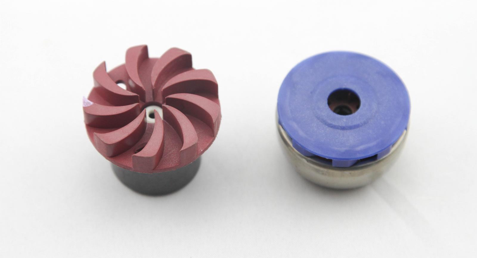

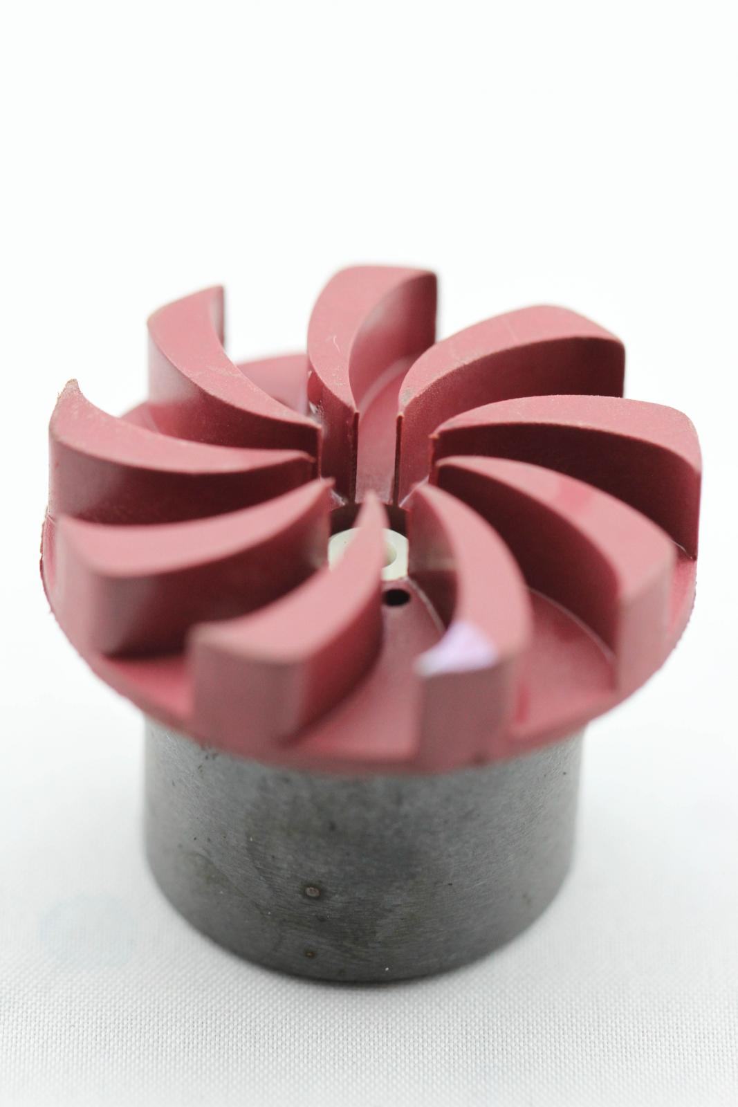

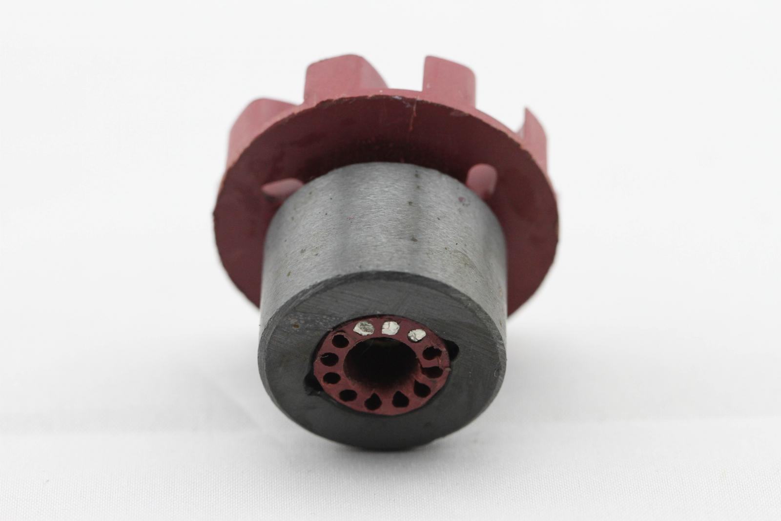

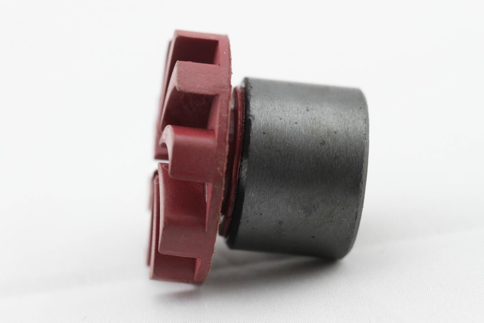

Mutmaßung meinerseits zur Alphacool VPP755:
Die Befestigung der Platine mit den drei Kunststoffhäkchen und die rückseitig verlöteten Kabel, sowie die Bauart des Rotors könnten evtl. Hinweise darauf sein, dass auch diese Pumpe von Topsflo produziert wird. Das sind zumindest typische Merkmale bei einigen von deren Pumpen. Würde mich jedenfalls nicht wundern, wenn von Alphacool da im Wesentlichen nur ein Pflichtenheft und paar Vorgaben in Richtung D5-Kompatibiltät abgegeben wurde (allerdings wohl zu ungenau, wenn man sich den Absatz zur D5-Deckel-Kompatibilität in dem xtremerigs-Artikel durch ließt...).
Diese kleinen inneren Design-Merkmale mögen keine schlagenden Beweise für die Herkunft sein, aber typischer Weise werden solche Dinge merklich anders gelöst wenn das komplette Engineering von einem anderen Entwicklerteam käme (sofern es keine C&P-"Entwicklung" ist oder auf reverse engineering basiert). Das Platinen-Layout ist zwar anders als bei den bisher mutmaßlich von Topsflo stammenden und in den Wakü-Markt gelangten Pumpen (Magicool DCP-450, EKWB SCP-60 PWM), aber von einem Auftragsfertiger bekommt man eben das was man haben will. Die Pumpe stellt ja auch eine andere Leistungsklasse dar, was auch die drei Motortreiber dokumentieren und das Poti zur Drehzahleinstellung kommt auch noch dazu. Daher ist wohl auch der Controller (leider ist der genaue Typ nicht erkennbar) nötig.
Bin gespannt ob sich im Laufe der Zeit aufklärt, wie viel Eigenentwicklung seitens Alphacool wirklich in der Pumpe steckt. Dass sie komplett selbst entwickelt und gefertigt wird halte ich aber angesichts der o. g. verräterischen Merkmale für relativ unwahrscheinlich (trotz der ALC-Fabrik in China).
Was Bauart und Leistung angeht: Könnt mir gut vorstellen, dass die VPP755 ganz ordentlich performt und trotzdem leise ist. Dass sie an die Langzeit-Haltbarkeit oder die Temperaturtoleranz einer D5 herankommt ist angesichts der Lagerung und der Materialauswahl eher unwahrscheinlich, aber das muss im Wakü-Bereich auch nicht unbedingt sein.

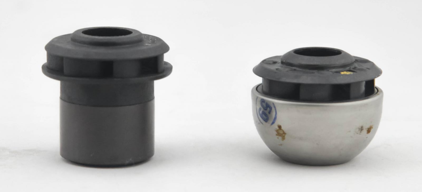

@VJoe2max: Wie ist deine Einschätzung zur Lagerqualität/Laufzeit beim Vergleich Laing D5 (Graphitlager beim Rotor hat Kontakt zur Keramikkugel des Stators) vs. VPP775? Die Unterschiede im Aufbau werden von Extremerigs gut festgehalten.
Um ein Patent kann es da eigentlich nicht gehen. An der Pumpe ist nichts ansatzweise patentwürdiges erkennbar, es sei denn es ginge um eine spezielle Motorsteuerung, was ich aber für extrem unwahrscheinlich halte, denn dieses Gebiet ist patentmäßig bereits extrem ausführlich beackert. Wenn man da mit einem mutmaßlich neuen Detail ein Patent anstreben will, würde es vermutlich haufenweise Entgegenhaltungen geben. Der Ausgang wäre äußerst ungewiss und das Verfahren langwierig. Bei der Mechanik und dem Aufbau sehe ich keine Chance irgendein sinnvolles Patent darauf eintragen zu lassen. Eine Montage- oder Kalibriertechnik oder Ähnliches aus dem Bereich der Fertigung könnte man vllt. patentieren, aber mir scheint hier unter keinem Aspekt irgendetwas Ungewöhnliches vorhanden zu sein, was einen solchen Antrag rechtfertigen könnte. Außerdem wäre so ein Ansinnen auch nicht sinnvoll, falls meine Vermutung über den eigentlichen Fertiger und mutmaßlichen technischen Entwickler stimmt.
Was ich mir aber vorstellen kann, wäre die Eintragung eines Gebrauchsmusterschutzes, welcher auch vom Patentamt erteilt wird. Das kann man in Grenzen auch mit Dingen machen in den fremdes KnowHow steckt. Da das DPMA auch für die Eintragung von Markennamen zuständig ist, kann es evtl. auch nur um den Schutz des Namens oder so gehen. Nicht jeder Gang zum Patentamt steht mit hochtrabenen Erfindungen oder Entwicklungen in Zusammenhang ;).
Bei so einer Lagerung fehlt halt die automatische spielfreie Nachstellung bei Verschleiß, die bei der D5 gegeben ist. Von daher könnte das Lager evtl. nicht so lange Laufzeiten erreichen - aber ich denke für den Wakü-Betrieb ist das eher unerheblich. Auch Pumpen mit solchen Lagern können viele Jahre problemlos ihren Dienst tun.
