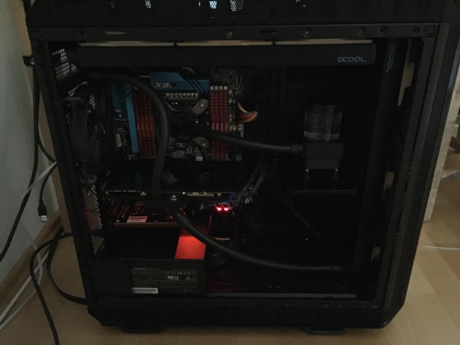

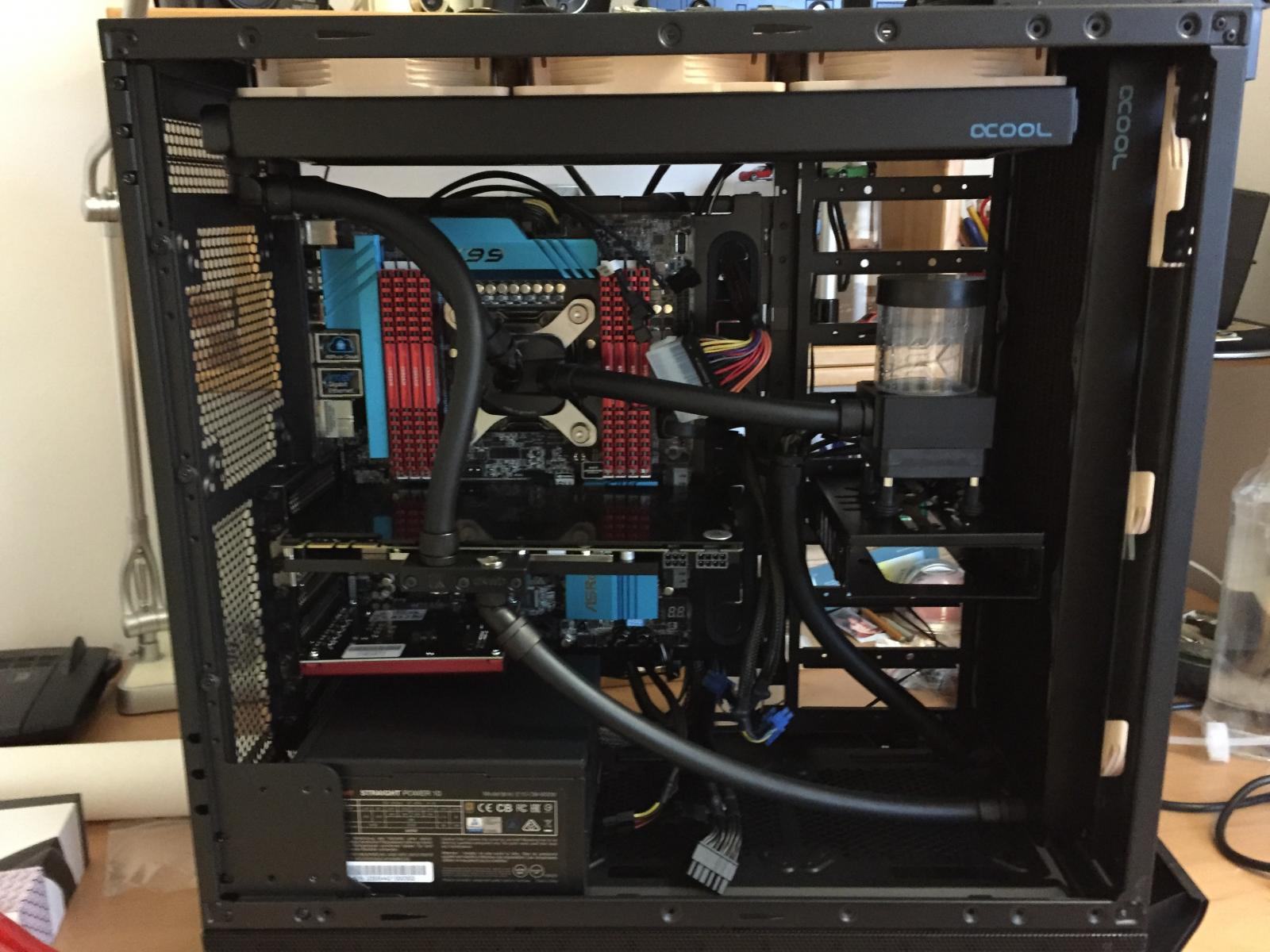

Bei mir schaut es im Dark Base 900 so aus.
Meine Pumpe ist durch zweifach Gummischrauben doppelt entkoppelt:)
Dafür gehen mir die Noctua A14 auf den Zeiger.
