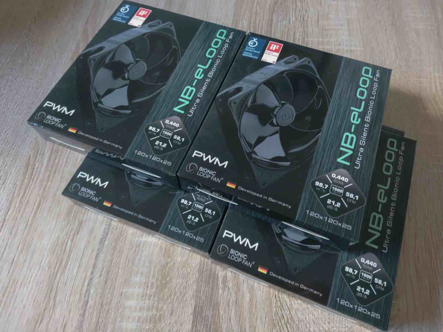

So, da ich gewisse Planungen umsetzen muss: welche Kombination ist stärker und leiser - Dual PWM DDC, Dual PWM D5, Dual Eispumpe? :fresse:
Seit jetzt? :)
Gar kein Insiderwissen vorhanden...
Och ne, muss das sein. Hab kein Bock nochmal umzubauen :fresse:
Aber ich glaub das Schenk ich mir. Wenn, Bau ich irgendwann wieder auf Noctua um. In ELoops versenk ich kein Geld mehr.

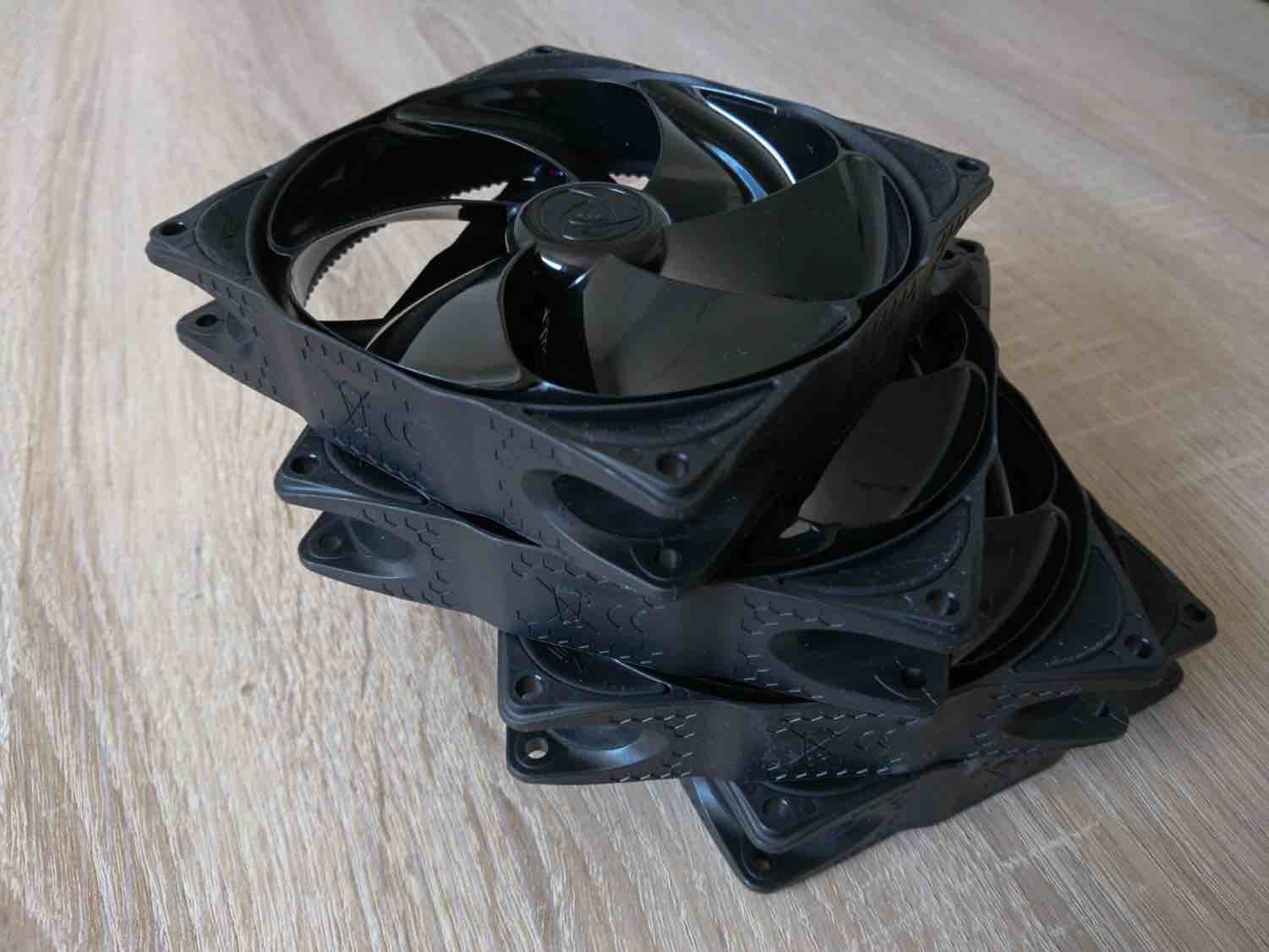

Im Vergleich zu den anderen "schwarzen" Lüfter von Noiseblocker sind die wenigstens richtig schwarz. Und da ich auf meinem 480er im Keller vom TJ07 gerne leise, schwarze Lüfter haben möchte, kommt mir das gelegen :P die TT Riing sehen zwar cool aus, aber von leise sind die leider weit entfernt.
