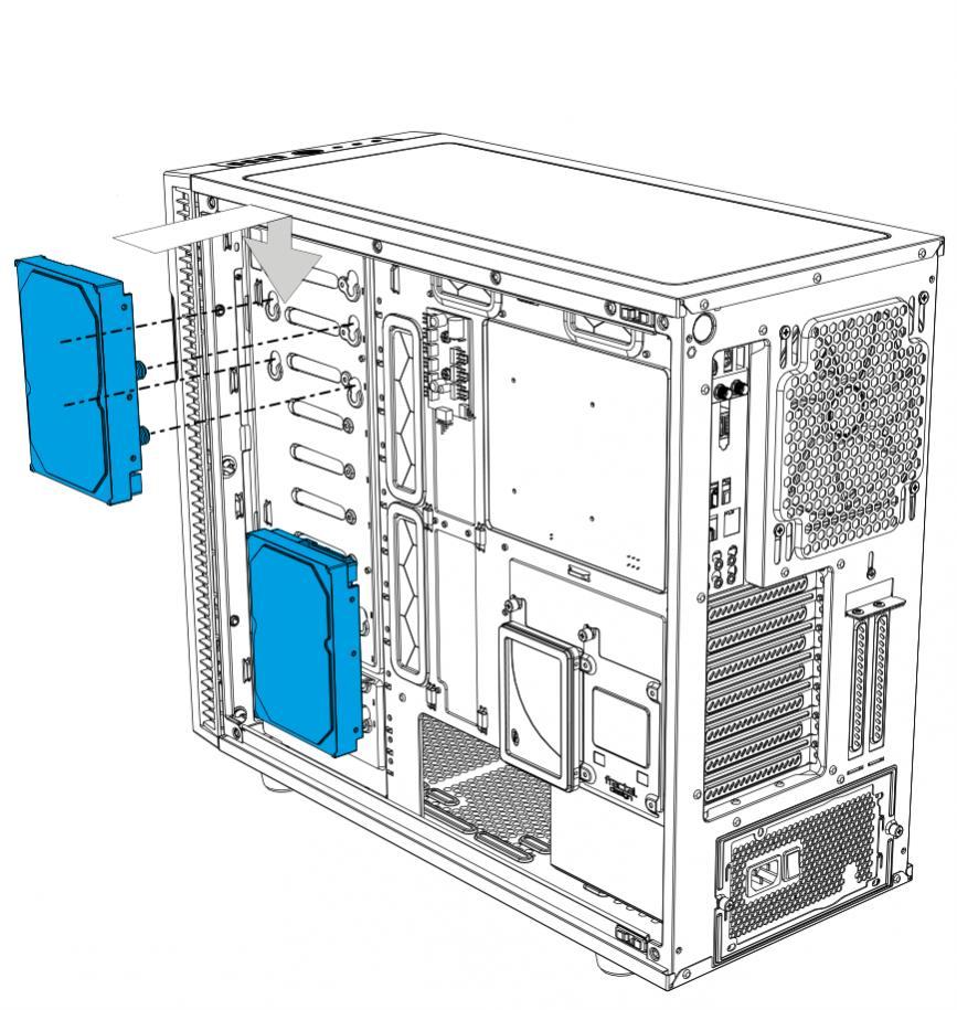

Meh, dann fällt das auch raus. Aber ich habe gesehen, dass man beim R6 zwei 3,5er Platten hinter das Mainboardtray bauen kann, somit bräuchte ich vorne nur noch zwei, da sollte es doch gleich wieder mehr Platz geben?
Sicher dass das geht?
Bin mir nit so sicher, ob auf die Schlitten da 3,5“ Platten passen.
Aber wie gesagt ich denke 4 Platten könnten passen wenn man nen kleinen agb nimmt
Ja wenn du die Wand nach hinten packst. Dann gehen aber vorne keine mehr dran mein ich
