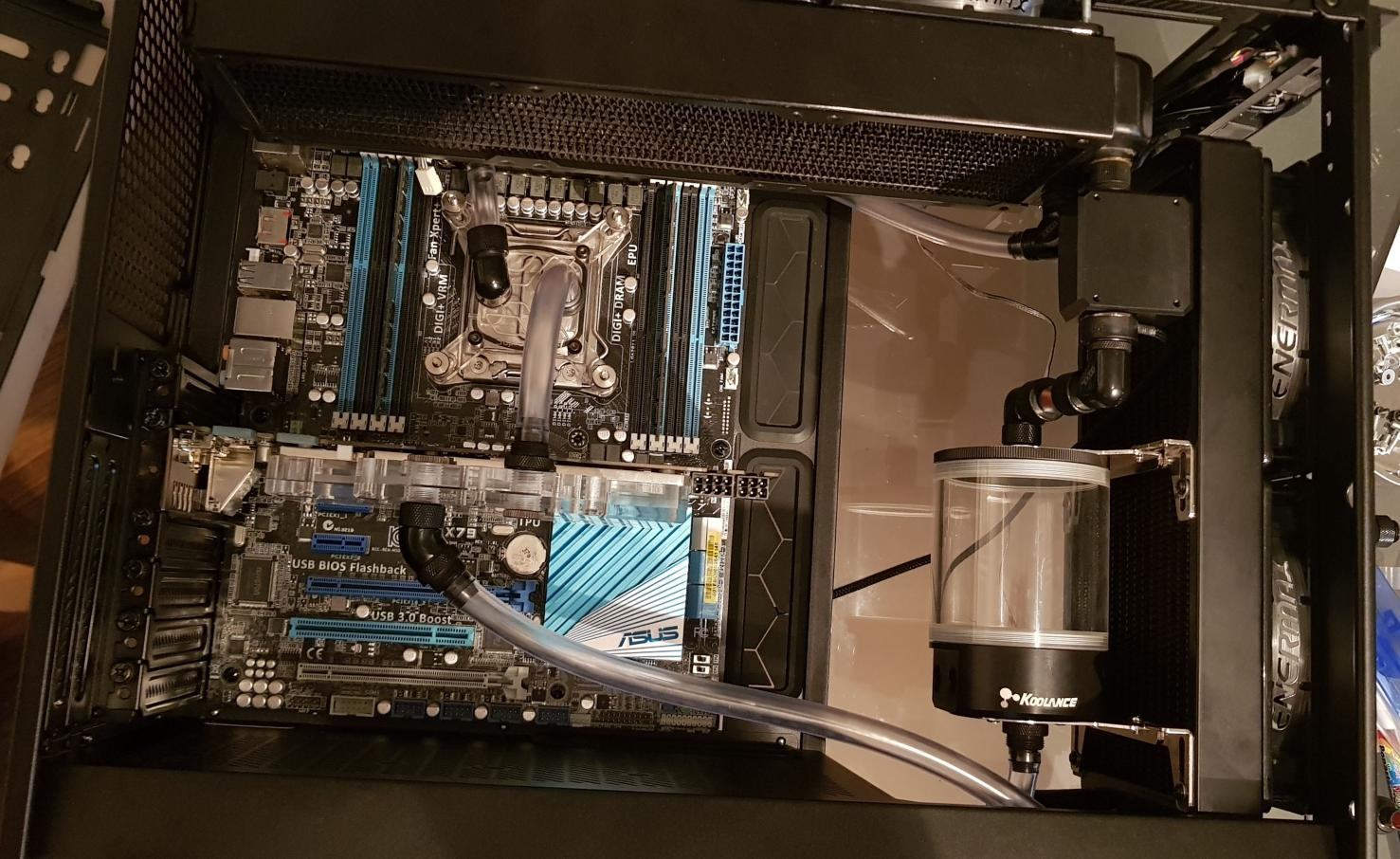

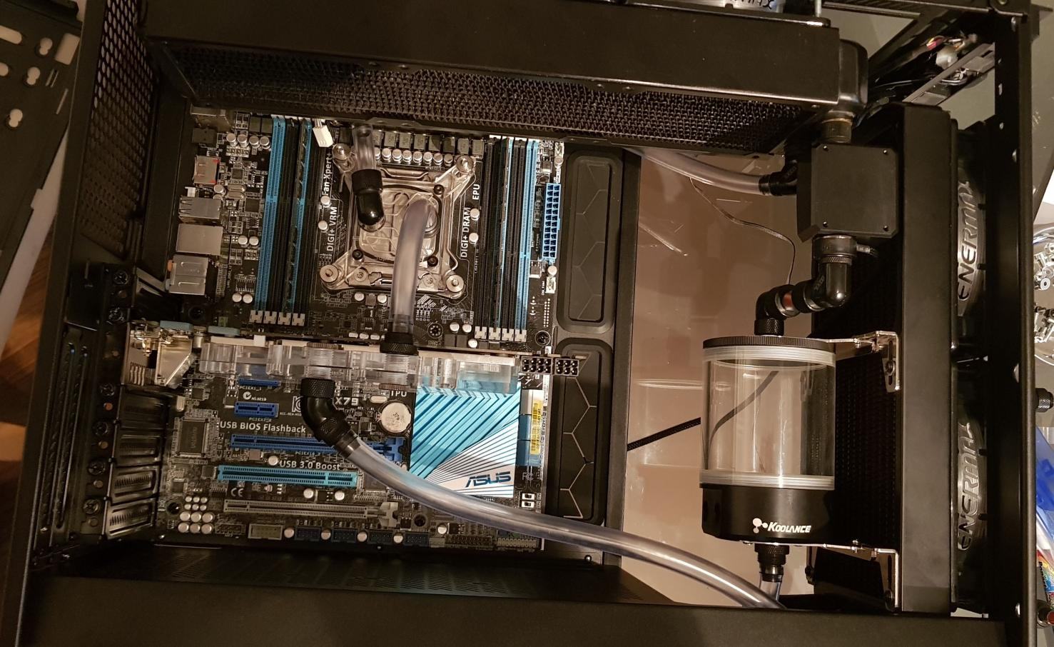

Pumpe unter die Graka stellen, macht zwar beim Befüllen kurz keinen Spaß, aber so kannste die als Winkel nutzen.
Hm ... find ich jetzt wahrscheinlich nicht so geil. Ist halt eine AquaStream XT und bin recht froh, dass ich die unten verstecken kann.
Ich würde es so lassen. Wenn überhaupt und falls du bereit bist ein Schott zu verbauen, geh durch die Midplate durch damit der lange Schlauch nicht offen sichtbar ist.
Die Idee hatte ich auch schon. Problem ist allerdings, dass ich nicht wirklich was bohren/sägen wollte am Gehäuse. Zudem wird im Juli auf Vertical GPU umgebaut, wodurch der lange Schlauch wieder verschwindet, bzw. nicht mehr so krass sichtbar sein wird.
Ja dann. Schraubis drauf, Wasser rein - Abfahrt. Bis Juli sollte der lange Schlauch auszuhalten sein ;)
Bei vertical gpu kann er dann ja komplett vertikal hinter der Graka verschwinden :), deshalb ist die Idee (ob mit oder ohne Schott) mit dem durch die Blende gar nicht verkehrt, aber dass nicht mal so eine kleine Bohrung drin sitzt ......
Yes, Sir :fresse:
Mal schauen. Vielleicht mache ich das dann.
Hat vielleicht noch jemand eine gute Idee, wie ich den ganzen Kram besser verschlauchen könnte?
Äh, entweder ich sehe das falsch, oder sind die SpaWas von CPU/MB nicht gekühlt?
Sieht zunächst so aus als wäre da kein Kühlkörper was täucht denke ich.
Aber selbst wenn da einer ist, so wirklich Luft kommt da ja nicht hin...
EDIT:
nevermind, ich sehe jetzt erst den Winkel, da dürfte also auch ein Wasserblock draufsitzen?
Was mir dazu noch einfällt. Hast du in dem AGB ein Steigrohr oder nicht? Ich sehe da jetzt keines. Falls nicht, zieht es dir Luft in den oberen Radi, nachdem die Pumpe ausgeschaltet ist. Also besser ein Steigrohr verwenden, welches im AGB unter die Wasserlinie reicht.
Ich nehme mal an dass das auf dem Bild ein AC DFM ist. Den würde ich versuchen auch aus dem Sichtfeld zu holen, quasi nach unten zu bauen.
Der vordere Radi hat seine Anschlüsse unten, oder? Hast Du vielleicht auch ein Pic wo man den "unsichtbaren" Teil der Wakü sieht?
EDIT:
Japp, auf den SpaWas (über der CPU vom Radi verdeckt) sitzt ein Wasserkühler.
Nein, kein Steigrohr vorhanden. Ich glaube für das Koolance BYO Zeug gibt es sowas auch nicht. Müsste ich mal schauen, ob ich mir was gebastelt bekomme. Ansonsten könnte ich nur einen der unteren AGB-Anschlüsse nutzen. Wollte ich aber eigentlich vermeiden, da ich dann wieder einen recht langen Schlauch mit einigen Biegungen habe.
Ja, ist ein AC DFM.
Von vorne reingeschaut:
Von hinten reingeschaut:
Ist leider nicht wirklich Platz um den DFM mal eben noch da einzubinden.
Wobei mir gerade noch eine Idee kommt in Kombination mit Sascha01's Beitrag: Pumpe weiter Richtung NT und dann die vorderen AGB-Anschlüsse für IN und OUT nutzen. So hätte ich zwischen Pumpe und Front-Radi wahrscheinlich genug Platz für den DFM. Aber wahrscheinlich hätte ich dann Spaß die Luftbläschen aus dem System zu bekommen, weil ja kein Trennblech im AGB ist, oder? :hmm:
ohne das Steigrohr wirst Du auch so, wie es jetzt ist, Probleme mit der Ansaugung von Luftbläschen bekommen. Du kannst maximal versuchen den AGB randvoll zu machen aber, ob das Sinn und Zweck der Sache ist :hmm:
Ist der AGB neu oder gebraucht? Ist ja blöd wenn man den in keiner der beiden Varianten wirklich gut verbauen kann :wall:
Wie bist Du auf den gekommen/ warum hast Du den ausgesucht?
Steigrohre gibt's auch einzeln zu kaufen.
Hat der Frontradi eine Entlüftungsschraube? Ist immer blöd bei der Ausrichtung die komplette Luft raus zu bekommen. Seitdem kaufe ich bevorzugt mit Entlüftungsschraube, am liebsten mit G1/4 ;)
Die meisten Fittinge haben einen Innendurchmesser von 10 mm. Hol dir ein 10 mm Acrylrohr und klebe es mit Sekundenkleber in den Fitting.
Habe ich auch schon so gemacht, siehe Bild1 u. Bild2.
Oder schau ob du einen Anschluss mit nem Stück innen in den AGB rein bekommst, alternativ nen Stück Schlauch ohne Anschluss.
Ist ne gute Idee, die Koolance-Deckel haben ein langes Gewinde. Hab´s gerade probiert, bei meinem 80 mm Deckel gehen
zwei Anschlüsse rein, mit Gewindelänge von 5 mm.
Garantie? :P
Entweder das Teil ist dicht oder nicht, alles andere ist ausgeschlossen und das nen Radi einfach so undicht wird, ist äußerst selten.
Äußerst selten? Imho kamen Undichtigkeiten immer beim ersten Betrieb mit vernünftigen Temperaturen zutage, wenn die Dichtungen am Radi auf höhere Temperaturen als Raumtemp kamen..
[...] Ist der AGB neu oder gebraucht? Ist ja blöd wenn man den in keiner der beiden Varianten wirklich gut verbauen kann :wall:
AGB ist fast neu, bzw. war er es als ich ihn vor ca. 3 1/2 Jahren gekauft habe. War bisher nur mal kurz bei Bundymania in Betrieb :d
[...] Hat der Frontradi eine Entlüftungsschraube? Ist immer blöd bei der Ausrichtung die komplette Luft raus zu bekommen. Seitdem kaufe ich bevorzugt mit Entlüftungsschraube, am liebsten mit G1/4 ;)
Nein, hat er leider nicht.
Gute Idee! Sofern ich nicht doch anders verschlauche, teste ich mal wie mir das optisch gefällt.
