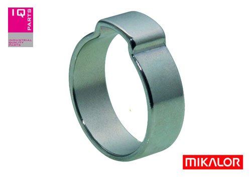

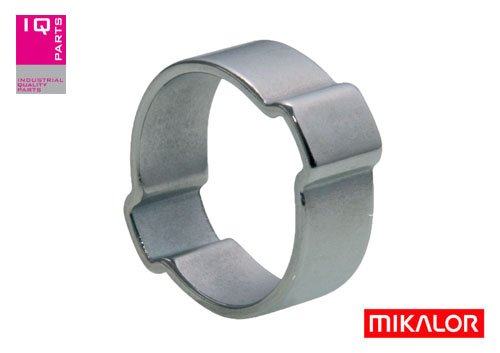

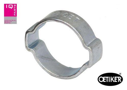

Theoretisch kann man auch 1- bzw. 2-Ohrschellen benutzen, die werden mit ner Zange auf Zug gequetscht, sind aber Schellen zur 1-Malanwendung, sind also nicht öffenbar und wiederverwendbar. Die haben dann aber auch Näschen.
1-Ohrschelle: mikalor-1-ohrschellen-w1.jpg
2-Ohrschelle: mikalor-2-ohrschellen-w1.jpg
