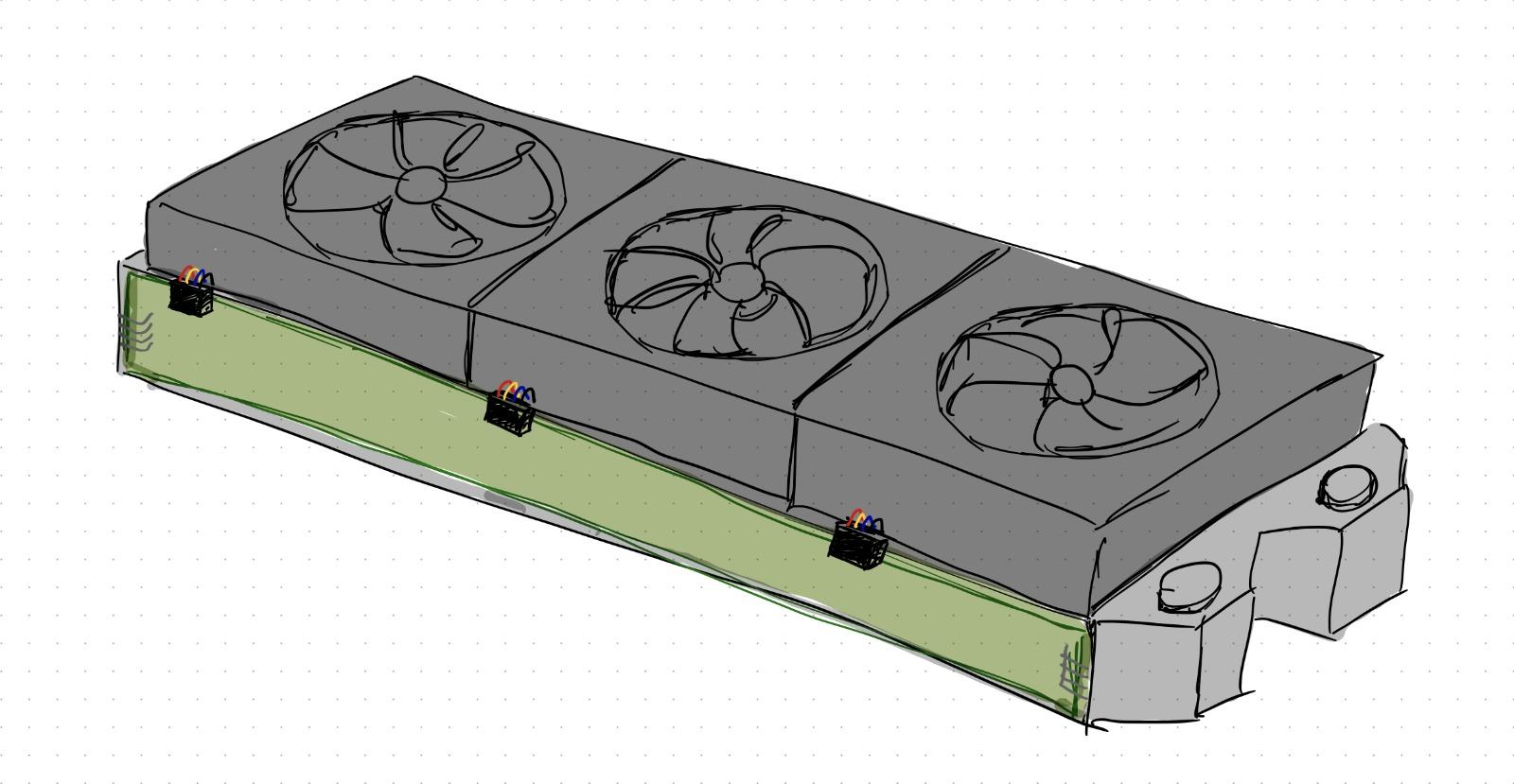

Mal ne kurze Frage hier, vielleicht hat ja einer Interesse: Ein Kumpel und ich nutzen beide Lüfter mit abnehmbaren Kabel (BlackSilentPro und Noctua Chromax). Da ich keine Lust auf sechs weitere Kabel hatte, hab ich mir flott zwei Platinen designed (einmal Push-, einmal Pull-Konfig), welche an die Seite des Radis geklebt werden und die Lüfter direkt drangesteckt werden können. Mindestbestellmenge waren 5 Stück pro Design, also hätte ich noch drei Paar übrig dann. Hätte hier vielleicht einer Verwendung für sowas? Dann würde ich paar mehr Fan-Header bestellen und diese auf allen Platinen einlöten.
Platinen selbst sind 360x21mm, Farbe schwarz. Die beiden äußeren Lüfteranschlüsse können ein Tacho-Signal abgreifen. Rest ist im Grunde einfach durchgeschliffen. Kleine Skizze hab ich angehängt.
