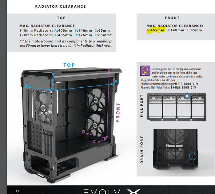

Im Phanteks habe ich für den Einbau von unten bis oben 380mm Platz. Allerdings kommt oben ein 38mm Radiator und 25mm Lüfter, d.h. effektiv verbleiben da maximal 315mm.
315-250=65mm.
In diese 6,5 centimeter muss der Pumpenadapter und auch die Rohrleitung (hardtubes) des AGB von oben reinpassen inkl. Fittings. Das stelle ich mir kompliziert bzw nicht machbar vor, außer ich trenne die Pumpe und verlege sie ins Netzteilschacht.
Frage ist jetzt wie hoch der Adapter ist und ob die 6,5cm reichen für den Einbau.
Das einzige was mich stutzig macht ist die 380mm Angabe, die ich auf Reddit gefunden habe. Denn laut Handbuch, müsste es eigentlich 465mm sein (siehe Bild). Das macht aber irgendwie auch keinen sinn, weil das Gehäuse insgesamt gerade mal 520mm hoch ist.
Vielen Dank, das hilft mir schon mal.

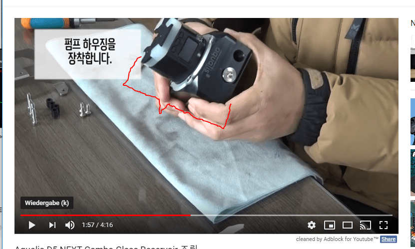

Allerdings ist es so, dass ein Teil der 65mm "Höhe" der Next D5 Pumpe im Adapter verschwindet. Mich würde eigentlich die genaue Höhe vom Adapter und der Pumpe interessieren. Danach passend könnte ich ja einen anderne AGB holen. Verstehe gar nicht wieso es diese Angabe nirgendswo gibt. Ich will einfach nur die Höhe hiervon:
Danke, die Info mit der Wassersäule ist schonmal sehr gut zu wissen. Wenn ein beträchtlicher Teil der D5 im Adapter verschwindet, dann kann ich ungefähr davon ausgehen dass:
Adapter + Pumpe - Flansch
47mm+65mm-15mm (geschätzt) = ~100mm an Höhe aufweist.
Zusammen mit den 170mm ergibt das 270mm.
Wenn ich 315mm freie Höhe habe, dann bleiben 4,5cm übrig.
