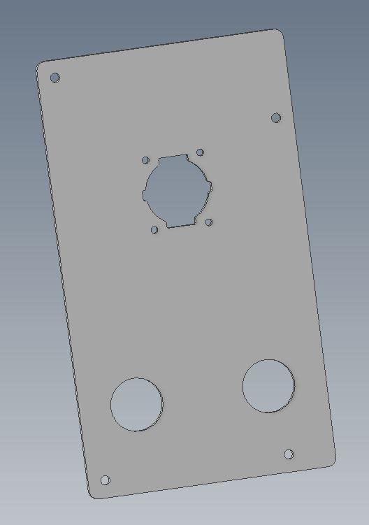

meine neue durchlassblende für wasser und strom hinten am pc:
in VA geschliffen, muss ich nicht mehr anmalen und so :)
der ausschnitt ist für Neutrik NC4 FDL1-B Einbaubuchse Musikhaus Thomann

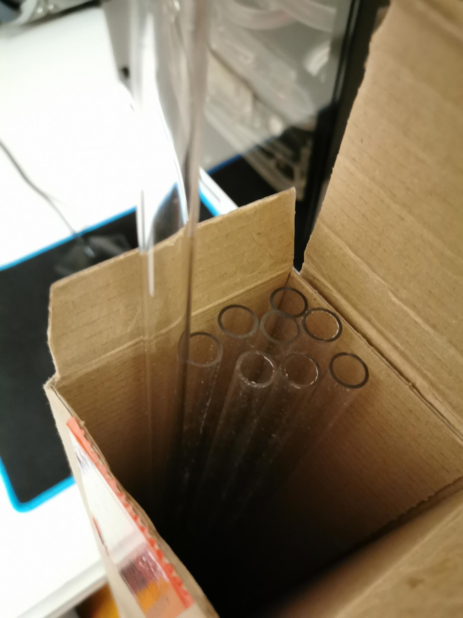

Hab heute die Plexi Glas Tubes von ebay bekommen, unterschied von den Röhren von HBholzmaus, sie werden nicht gepolstert geliefert und sie sind nicht einzeln eingepackt.
Beschädigungen könnte ich trotzdem nicht feststellen, passen auch gut in die 12mm Fittinge von Barrow, sie sitzen minimal fester als die von Holzmaus aber ich denke das fällt unter die Toleranz bei der Produktion.
