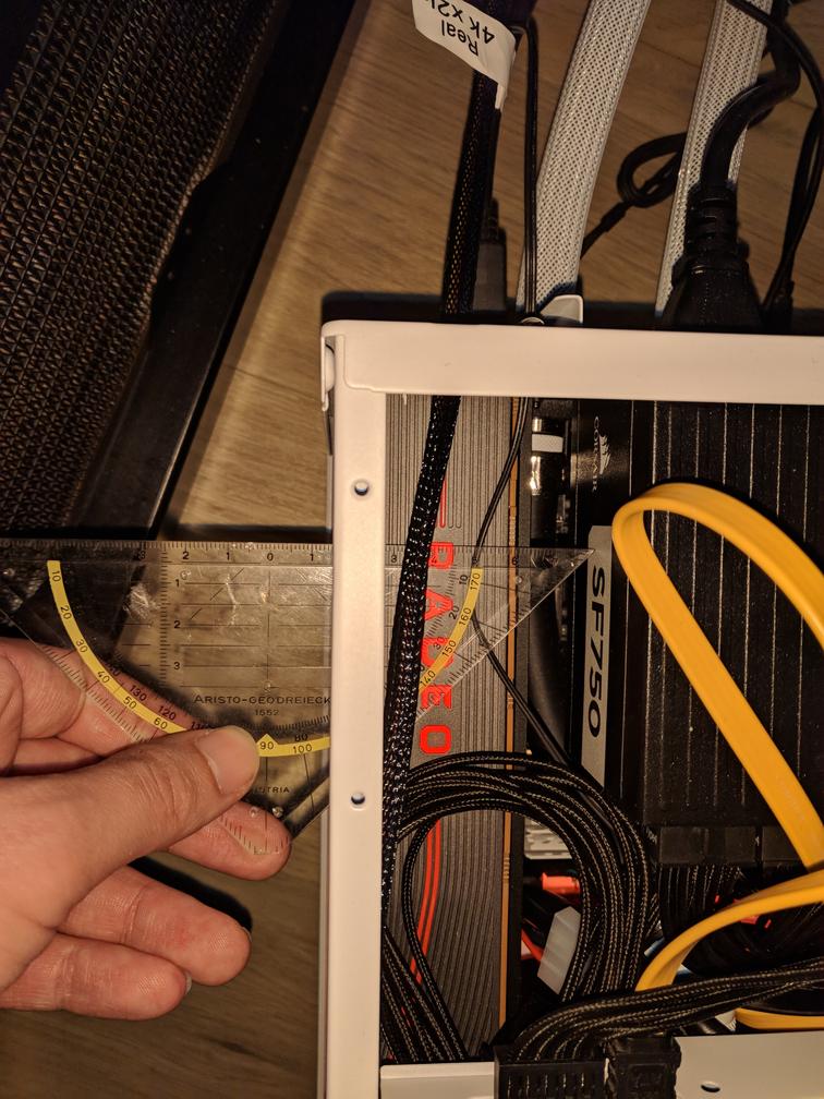

Hab jetzt nochmal nachgemessen und ich bin mir nicht 100% sicher, obs überhaupt so reinpasst, wie ich das dachte. +/- 1-2mm in nem SG13 ist viel! Hab deswegen mal nach alternativen Anschlusterminals geschaut und eben das drehbare von Barrow gefunden. Das mit Anschlüssen oben wird zu hoch, das mit 45° schräg nach oben von Bykski passt definitiv nicht vom Routing. Bykski/Barrow haben leider 0,4/0,8mm unterschiedliche Löcher fürs Anschlussterminal->mit den kleinen Schrauben vermutlich riskant, also müsste ich vorher wissen, welcher es sein muss, besonders weil mir der Bykski leicht besser gefällt.
Der von EKWB ist zu lang fürs Gehäuse. Watercool doch deutlich teurer und da muss ich zwingend die Anschlüsse auf der Chip-Seite nehmen, will aber eigentlich zwischen GPU und PSU runter und da hinten rausfahren, da würde das deutlich mehr Winkel bedeuten.
Hat hier evtl jemand nen Barrow und/oder Bykski Kühler für die 5700 und kann mir bitte den Abstand der Ports von PCB oder Backplate messen?
Winkel+Fitting kommen auf ~27mm, die Möglichkeiten die unterzubringen sind:
  • zwischen Backplate und Netzteil sinds aktuell 15mm. Kann noch ~10-12mm rausholen, wenn ich das Netzteil mit ner selbstgebauten Blende weiter nach außen setze. Mit 0mm Toleranz heißt dann aber auch Spannung auf PSU und GPU und damit potentielle Fehlerquelle (verringerter Anpressdruck beim Kühler, Vibrationen vom Lüfter, Spannung aufm PCIe-Slot, ...).
  • zwischen Rückseite der Backplate (=CPU-Seite) und Gehäusewand sinds noch 50mm, also ~23mm Backplate->Ende vom Terminal, wobei da nen kleines bissel quetschen nicht ganz so schlimm ist, weil sich nichts dreht und mehr Anpressdruck am Kühler nicht zu viel schaden sollte.
  • Alternative 3 ist halt wie oben erwähnt das drehbare Terminal, damit kann ich seitlich raus.
zur Verdeutlichung der Platzverhältnisse:
