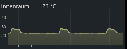

man hab ich mich gerade erschrocken
schau in die Aquasuite
Lüfter des Moras laufen nicht
in den Regler geschaut: ach so ja, die sollen erst ab 22°C drehen
puh :d
öhm... was hast du den für eine Temperatur im zimmer!?
mein 420er mit Lüftern bei ~500 rpm hat derzeit nur nen 3770 zu kühlen, aber selbst so habe ich ein delta von 3° und das wasser ist bei ~25
Sekunde, lass mal kurz schauen was am Anfang war
Minimum war wohl knapp über 20°C

...ich mag luftgekühlte Komponenten im System. Die zwingen einen dazu darüber nachzudenken wocher solche konstanten Unstetigkeiten in Temperaturverläufen kommen. Hat ein paar Minuten gedauert bin ich auf die Idee gekommen bin, dass die GPU ja derzeit ohne Wasserkühler ist und sobal der Lüfter an dieser anläuft bekommt der Sensor kurzzeitig wärme Luft ab
