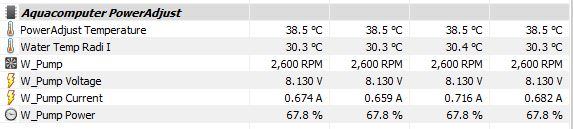

Womit steuerst du die DDC?
Meine läuft seit Jahren wie im Screenshot ohne Probleme

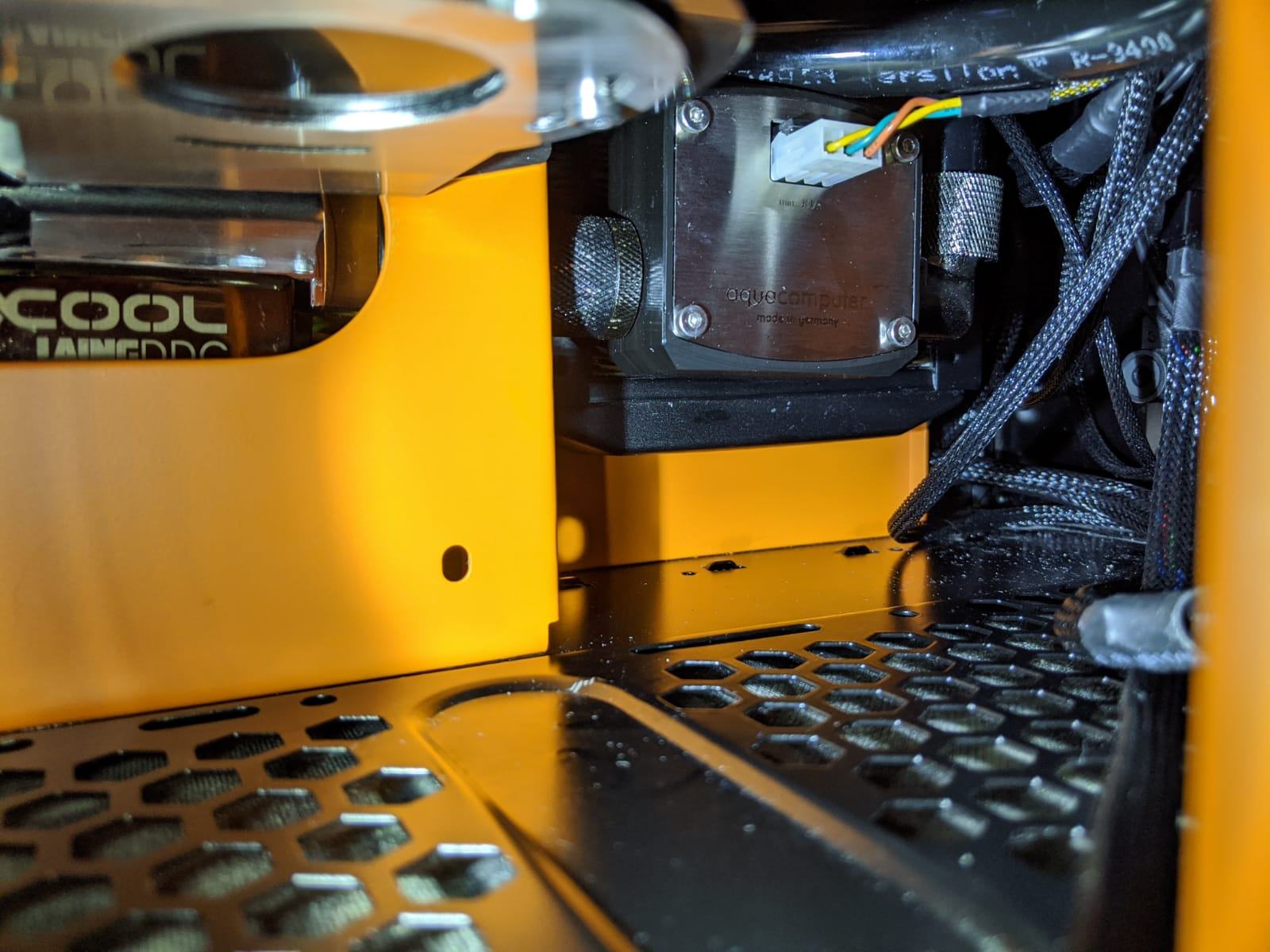

Ich habe heute meine Laing DDC310 gegen eine Laing DDC 1T plus pwm getauscht.
Seit dem ist mein Durchflusssensor undicht.
Habe den noch nie auseinander geschraubt.
Sensor ist ein Highflow von Aquacomputer.
Der Sensor kommt sofort nach der Pumpe und nach dem Sensor kommt sofort ein 90° Winkel.
Schlauch Größe ist 16/10.
Habe einen Durchfluss von ca 80l.
Da der Sensor bis 1500l arbeitet kann ich mir nicht vorstellen das es am druck liegt das er undicht wird.
Die vier Schrauben habe ich schon nachgezogen, hat leider nicht viel gebracht.
Gibt es vielleicht ein neuen Dichtungssatz? Bringt das was überhaupt?
mfg Tom
Dreh das Gerät mal um 180 Grad.
Bzw. Wo kommt den da genau das Wasser raus?
So ist er eingebaut.
Sorry für die Schlechte Qualität.
Auf dem Bild ist jetzt leider nichts zu sehen vom Wasser, habe es kurz vorher trocken gemacht.
Es bildet sich nach ca 30min ein tropfen mittig unterhalb vom Durchflusssensor.
Die Anschlüsse links und rechts sind trocken. Auch die Schläuche sind alle trocken.
Ich gehe davon aus das es aus dem Blech raus läuft.
