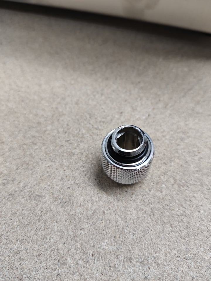

Was ich mich gerade bei Bykski frage, wie schraubt man die fest? Es gibt kein Innensechskant und auch kein Teil zum Greifen der übrig bleibt ohne Überwurfmutter.
Fest wirst du die immer bekommen. Aber ohne Innensechskant bekommt man die doch gar nicht mehr raus.
Es scheint innen eine Art Inbus zu geben - vielleicht braucht man dafür ein spezial werkzeug?

Das sind die V2. Bei V1 sehe ich kein Inbus.

Ja genau darum geht's
Mit aufgestecktem Schlauch hast mehr als genug Grip, das ist überhaupt kein Problem. Habe dazu immer ein kleines Stück beim Basteln dabei, welches ich nur dafür verwende. Die Überwurfmutter brauchst dafür natürlich nicht.
[hier war ein Bild]
Ne, issen Standard 8er Imbus. Ich hatte mir die 14er HT Fittings von Bykski gegönnt und dachte auch bestimmt irgendwas wie nen 80er Torx oder so. Nein, wirklich easy 8er Imbus und go. Lässt sich super easy montieren und festziehen. Einzig die Muttern festzuziehen fand ich ungeil. Vor allem in etwas schwer zugänglichen Stellen. Ich hab dann, because fuck it, eine Kombizange benutzen müssen, nachdem einer Fitting tropfte (natürlich das, ganz oben am Mobo Kühler), weil ich es nicht fest genug angezogen hatte - und natürlich ist es auf die Graka Backplate gesuppt. Aber alles gut, nur die Pumpe war unter Strom :).

@citsejam
@L!ME
Alle Bykski Fittinge haben einen innen 6-Kant 8mm, wenn keiner vorhanden ist handelt es ich sehr wahrscheinlich um Fälschungen, gibts leider bei Ali mitlerweile häufiger.

Ich habe die V1. Die haben einen Innen 6 Kant mit 8mm. Aber auch da darf man die Überwurf mutter nicht zu fest schrauben sonst geht sie nicht mehr auf. Und auch der ZMT geht sehr stramm drauf.
