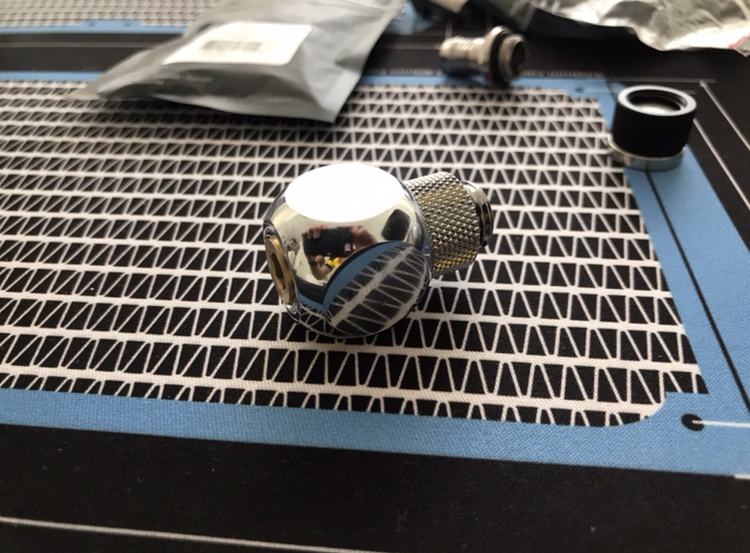

Ich suche so ein Teil:
Allerdings brauche ich den vorderen Anschluss nichts.
Stattdessen brauche ich einen Anschluss der an der geschlossenen Stelle auf dem Bild liegt, so dass ich 2 Anschlüsse im 90° Winkel nebeneinander habe, die 90° Winkel zur Anschlussachse liegen.
War das verständlich? :unsure:
Kennt jemand sowas?

Ich glaube die helfen ihm beide nicht. Ich denke was er meint, ist dass er auf +X, +Y und +Z Achse des Würfels jeweils ein Gewinde möchte. Alle in 90° zueinander.
Danke, das ist korrekt, die Teile helfen mir nicht.
Habe was gefunden, aber 20€ find ich schon ganz schön dreist :(

Am Ende ist es kaum mehr als ein Würfel mit 3 Gewinden. Du könntest dir sonst auch einfach einen POM-Würfel nehmen und einen Gewindebohrer kaufen, dann ist das relativ einfach selbst hergestellt.
20€ ist schon ordentlich, ist halt bitspower.
@Seba580 ja, da hast du recht. Leider fehlt mir dazu die Standbohrmaschine und mit dem AkkuSchrauber bekomme ich das niemals halbwegs gerade hin :(
Und für die kosten des Gewindebohrers hab ich wahrscheinlich schon die hälfte des Teils, nur brauch ich dann noch einen drehbaren male/male adapter, also lohnt das finanziel nicht.

Barrow bietet den auch als 5-Way an.:d
PS:
Die übrigen Öffnungen dann mit Stops schließen oder wie ich gerade getestet habe an meinem x3:
Madenschraube rein und nach einem Tipp hier mit Teflonband das Gewinde für Dichtigkeit umwickeln.

ist in meinem v:thread, komplett mit Kugelhahn :) oder auch ne andere Variante bei Bedarf.

Ja, einfach die 5-way nehmen und die ungenutzten mit Stopfen schließen:
