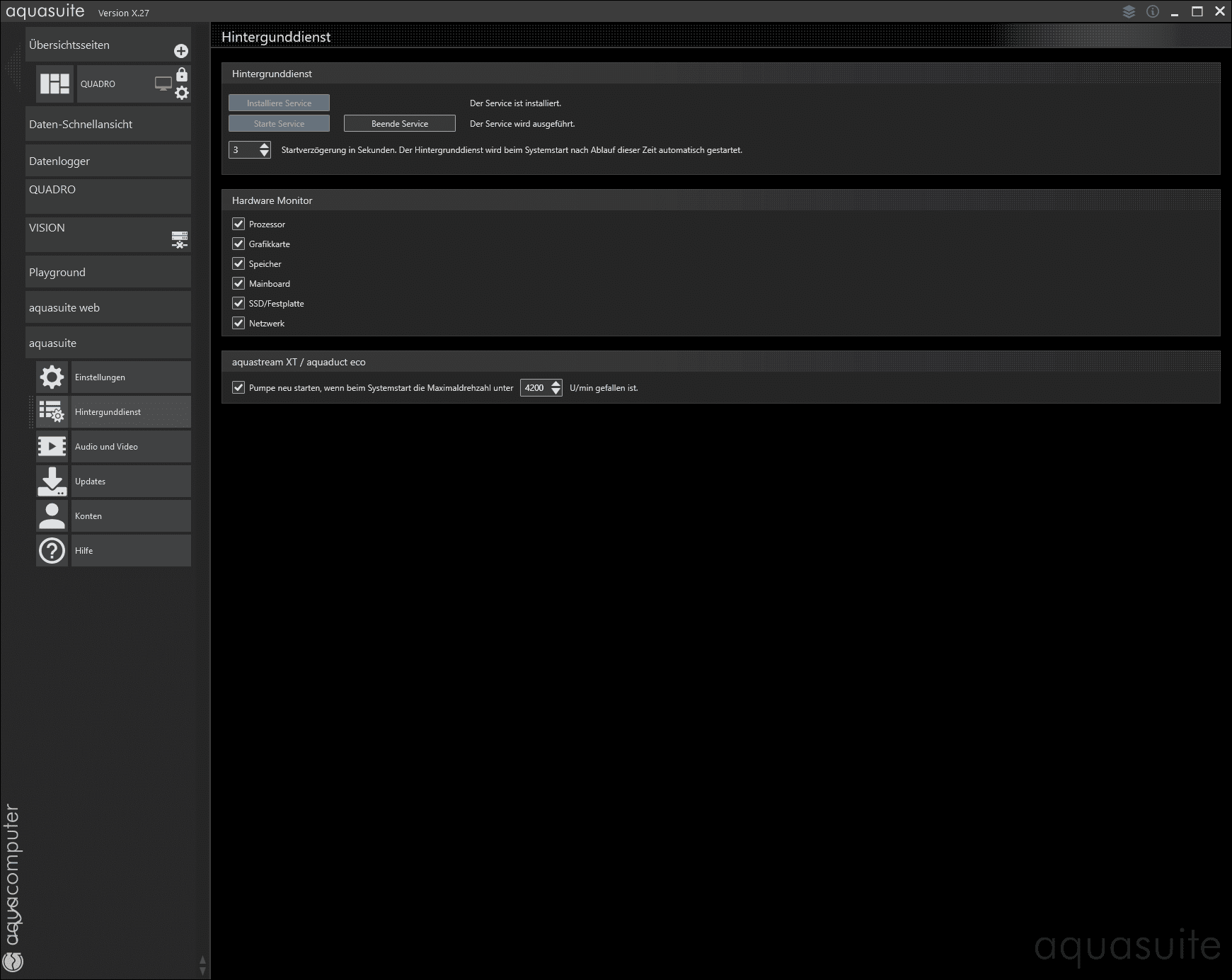

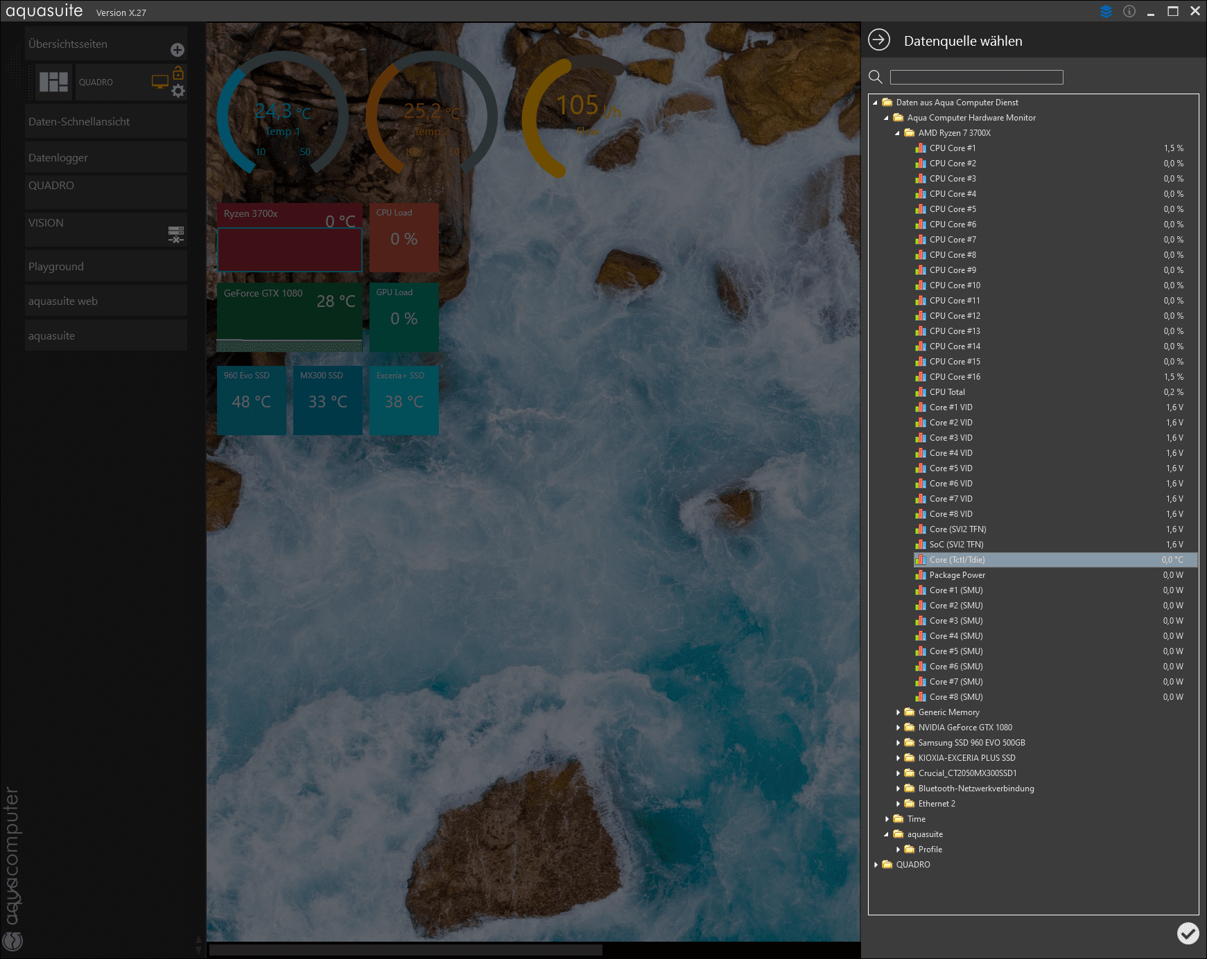

Frage zu aquasuite x.27. Seit einigen, wenigen Wochen habe ich als Soft-Sensor nicht mehr die Temperatur für meinen Ryzen 3700x auszulesen.
Der Hintergrundienst ist als Administrator ausgeführt. Die AMD Treiber sind die 2.10.13.408.
Jemand eine Idee? Notfalls muss ich mich eben im AC-Forum anmelden. :|
Wie ist der Soft Sensor eingebunden? Direkt über den AS Dienst oder Drittanwendung (HWINFO/AIDA)? Ich hatte ähnliche Probleme nach dem Update auf X.27, musste mehrmals als Admin in die AS und den Dienst beenden und neu starten. Auch kann helfen, den Errorlog des Aquaero auszulesen, hat mir auch schon bei Soft-Sensor Ausfällen geholfen. Schau mal in den Insider-Changelog, ich meine das was in der Richtung an Bugfixes gesehen zu haben.

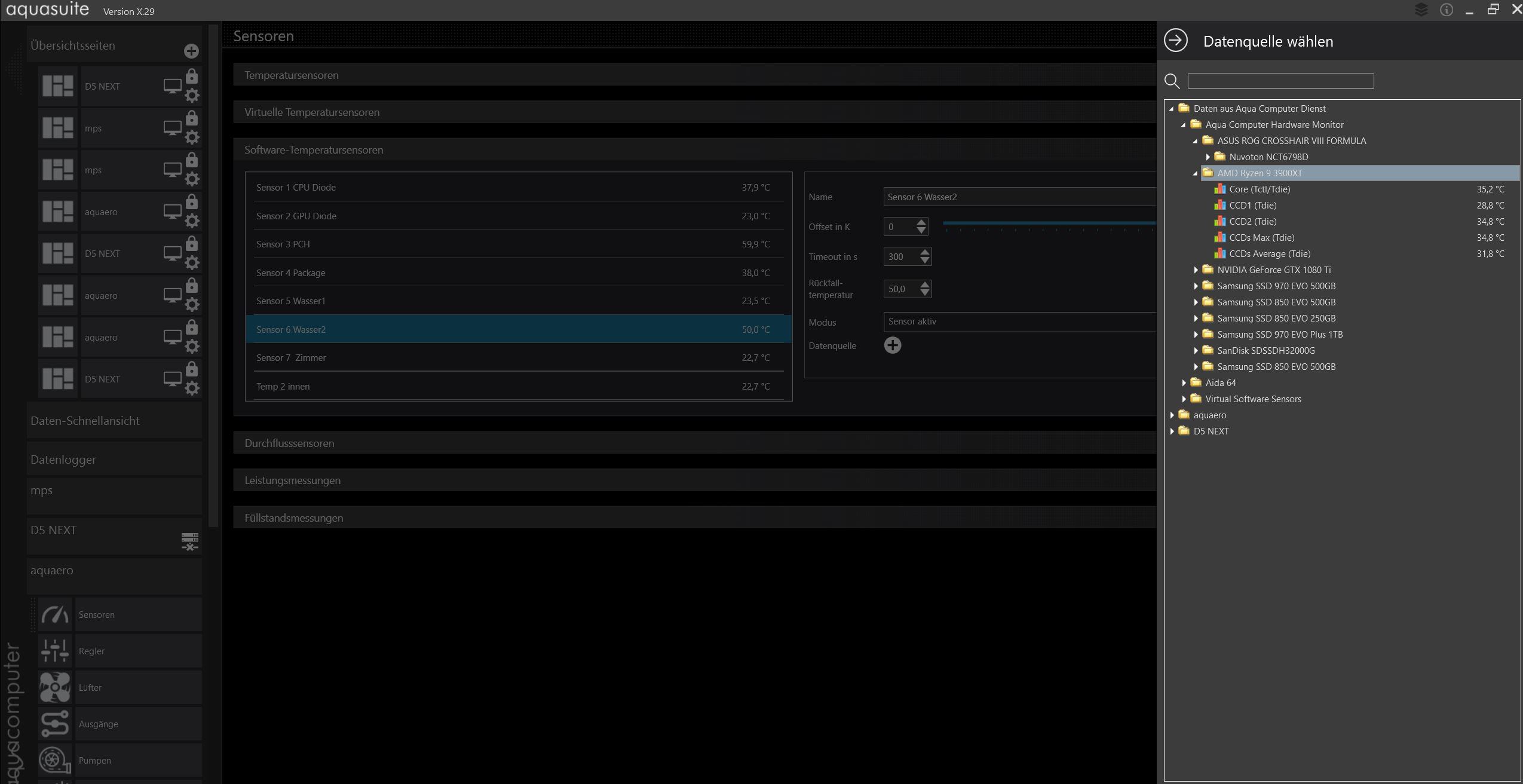

@patrock84
versuchst Du es so?

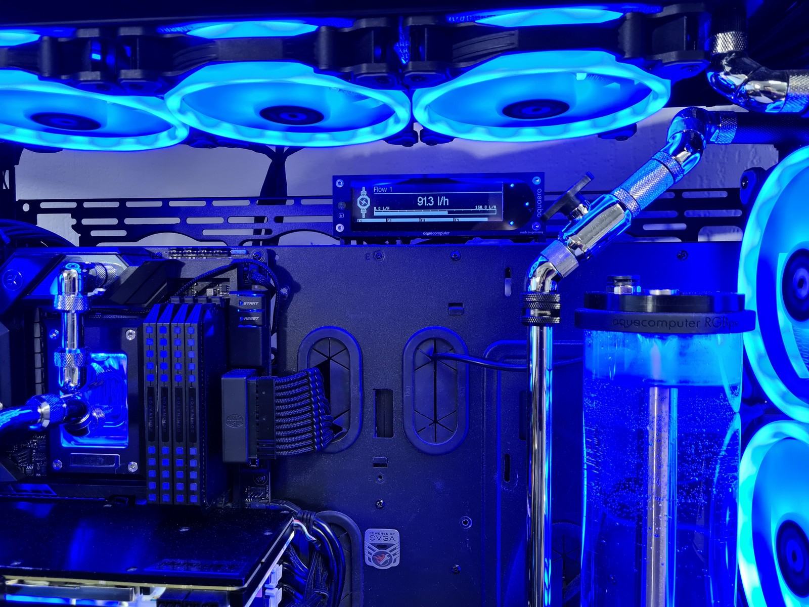

in meinem Fall an der Rückwand innen oben, ich mach mal ein Bild. Mit den von Murdock genannten LT Zubehör.
