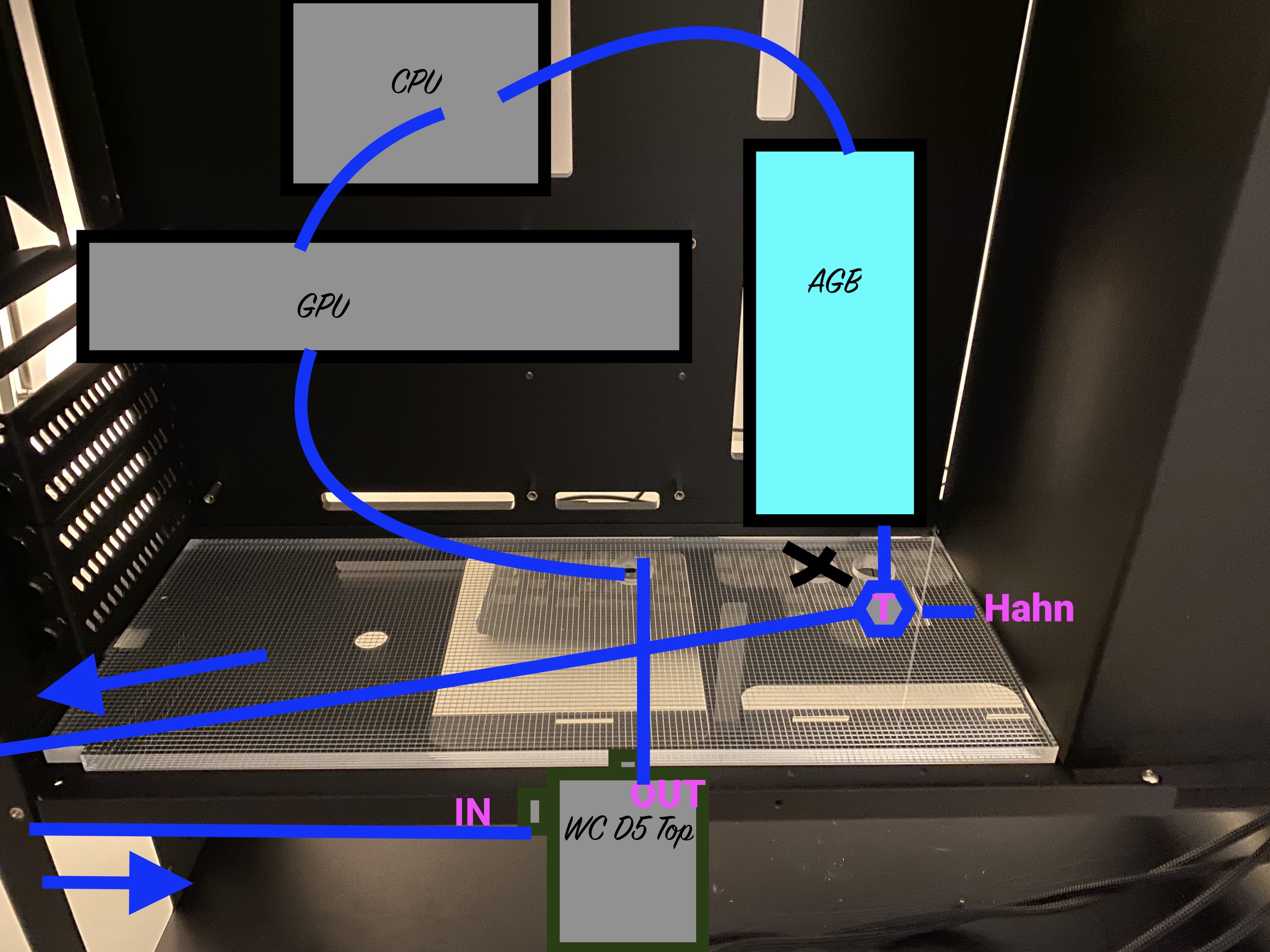

Guten Morgen,
wollte mal kurz Nachfragen ob dieser Kreislauf soweit OK ist - oder ob irgendwo ein Denkfehler mit der Laufrichtung drin ist.
Links unten sind zwei Shots mit Zugang zur MoRa, im Case selbst sind keine Radiatoren.
Ich müsste ebenfalls noch einen Temp Sens & DFM irgendwo unterbringen. Wo wäre das am besten?
Wir so glaube ich nicht funktionieren.
Zumindest verhindert der so angeordnete AGB jede Art von Durchfluss und dürfte nicht mal mehr als solcher funktionieren.
Warum nicht vom AGB -> Top Pumpe in -> Seite Pumpe out -> MoRa -> DFM & Temp Sensor -> GPU -> CPU -> AGB?
so würde ich´s machen
Ich habe einmal den Fehler gemacht, die Pumpe nicht direkt am AGB angeschlossen zu haben.
Du solltest vom AGB direkt zur Pumpe gehen, damit die beim befüllen auch immer Wasser hat.
Luftblasen hast du in jedem System, also entweder ist der AGB zum Befüllen an oberster Stelle oder einer der Radiatoren. Ich gehe direkt in die CPU und dann in die Grafikkarte, denn die CPU freut sich über jedes Grad, während die Grafikkarte kaum auf die Reihenfolge reagiert.

Es macht das Befüllen des Systems aber schrecklich.
Gerade eine Pumpe darf nicht trocken laufen, da diese sich sonst schnell selbst zerstört.
Das System muss so gefüllt sein, dass die Pumpe ohne Probleme Wasser fördern kann.
Die Pumpen sind nicht selbstansaugend.
Hat ja auch niemand was anderes behauptet 🤷‍♂️
Anhand der Zeichnung stellt man den externen Radi niedriger als den PC, schüttet so lange Wasser in den AGB bis dieser voll ist und stellt ihn dann höher als den PC.
Das macht man dann ein paar mal bis der Kreislauf gefüllt ist und zack läufts :rolleyes2:
Ich hab auch n Kreislauf gebastelt gehabt, bei dem ich erst mal den AGB befüllen musste. Glücklicherweise nen Watercool mit dem tollen Öffnungsmechanismus. Also AGB voll gemacht, Case geschwenkt damit das Wasser durch die Leutungen und Blocks kam, bis es bei der Pumpe angelangte... :fresse:
Hat dann soweit funktioniert, aber geschickt ist was anderes. Aus Erfahrung lernt man.
Niemand. Hab nur bestätigt, dass das System so nicht gut zu Entlüften ist. Was den los mit Euch? Alle so empfindlich.
Mit einem Mora geht das sicherlich. Intern hast du da schon mehr Arbeit.
Ich wollte auch nur damit hinweisen, dass Pumpen nicht trocken laufen sollen, da er ja wohl neu im Geschäft ist.

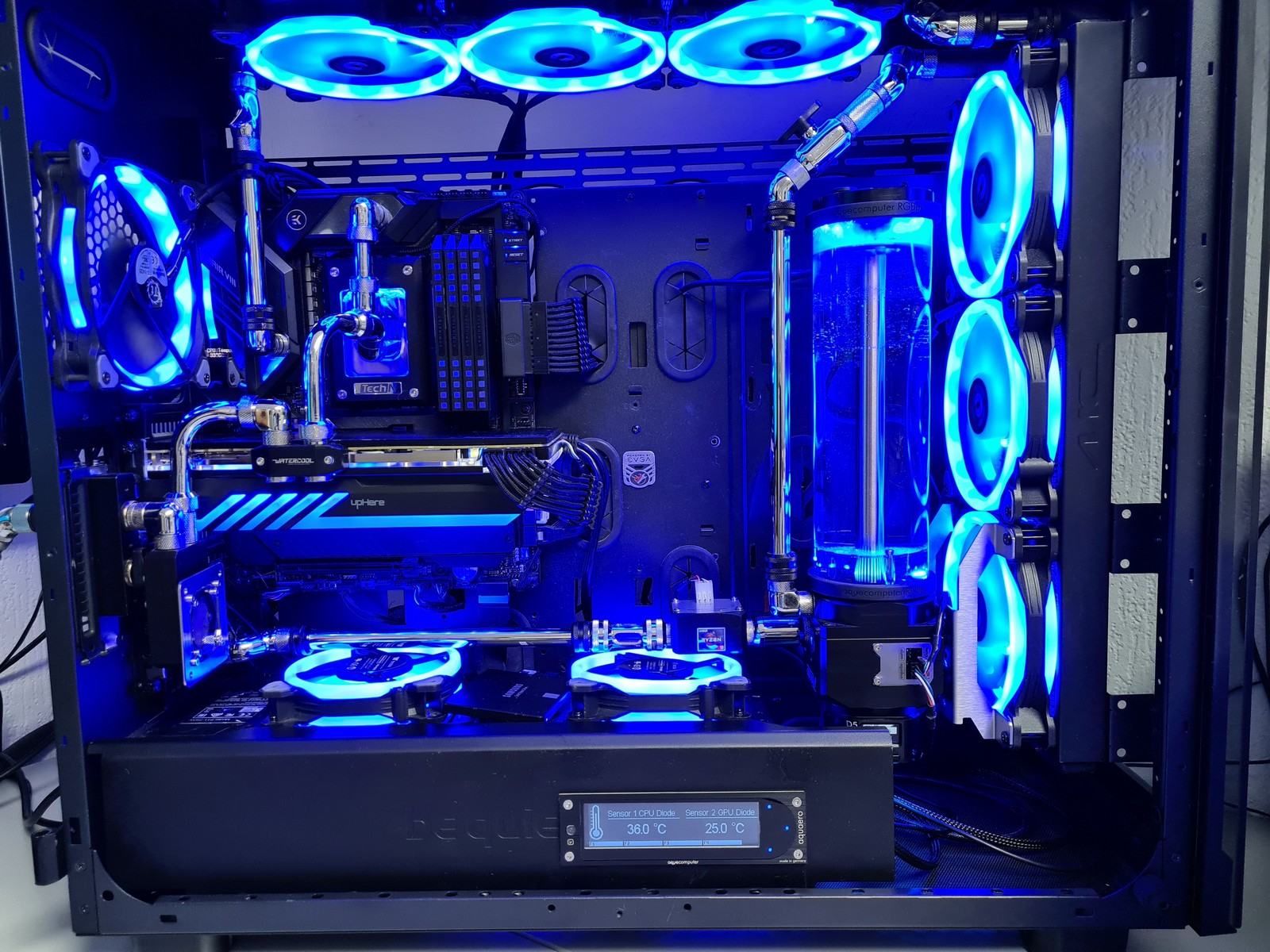

Ich selbst habe kein be Quiet Gehäuse mehr aber noch stark benutztes Zubehör. Das habe ich mal ausprobiert, weil mir die Position des AE6 nicht wirklich gefiel. Das alles nur ein Provisorium, bleibt nicht so. Dazu hatte ich meine zweite Next wieder entfernt und ein zweites Filter eingesetzt. Natürlich musste ich auch ein Rohr und die Anschlüsse ändern. Wie gesagt läuft nur noch eine D5. Ich hatte sie noch nicht angepasst, deshalb lief sie noch auf 40% und hatte damit einen Durchfluss von 57l/h. Auf 100% liege ich bei ca.100l/h. Meine Wassertemp liegt am Ausgang mit Cali gemessen, bei knapp 24°C.
Im normalen Betrieb, liegt meine GPU-Temp. bei 24°C erst wenn ich lange zocke steigt sie auf 42°C, deshalb habe ich meinen Kreislauf so gebaut, das zuerst das Wasser in die GPU fließt und dann durch die CPU.
