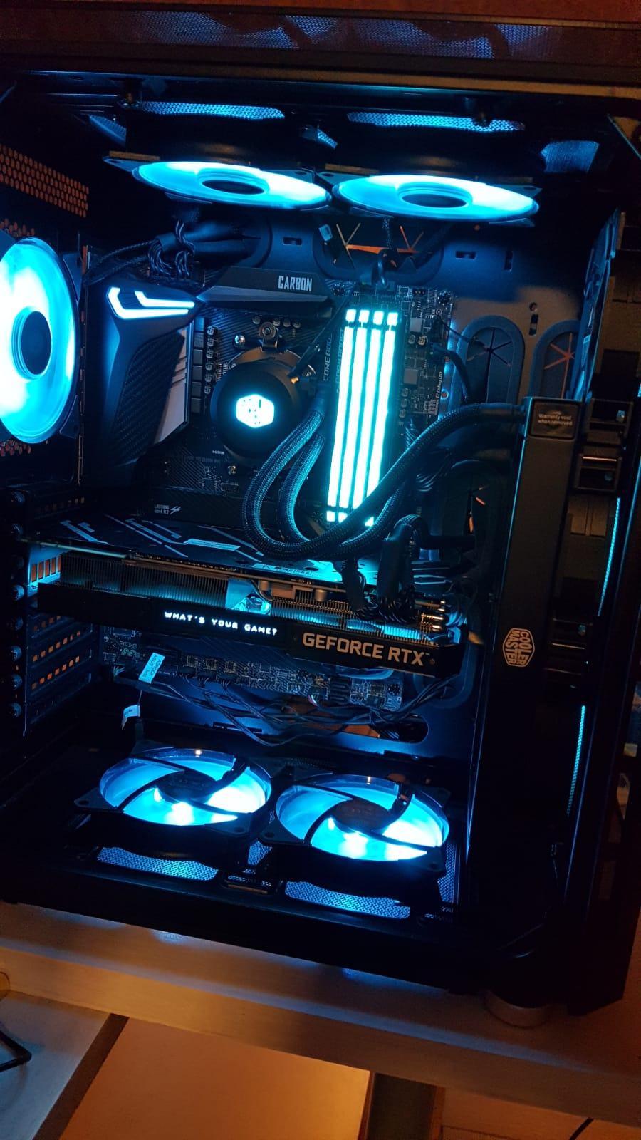

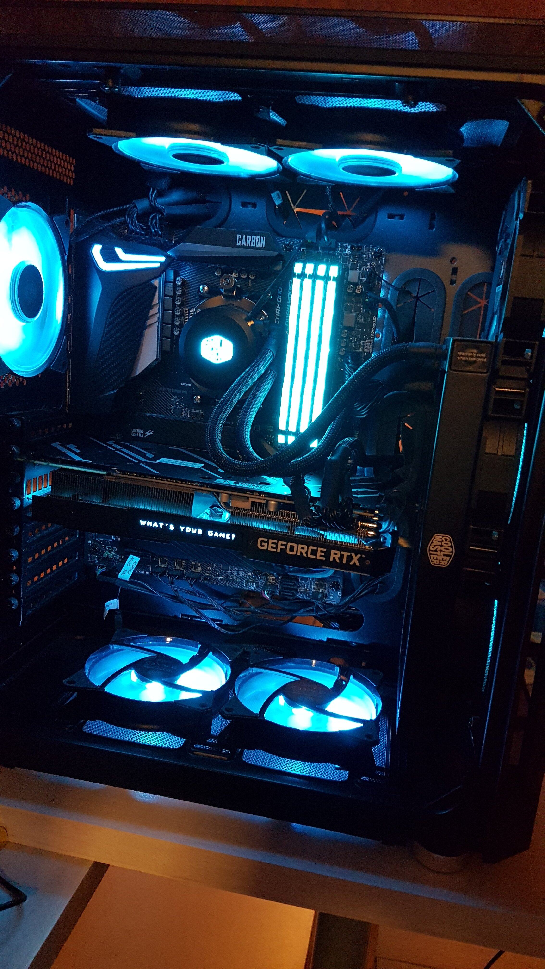

hab gerade eine in meinem V:Thread drin, mit entsprechender Halterung kannst sowas auch auf- oder vor einem Radi montieren !Ich glaube, ne Pumpe/Agb Kombi wäre einfach Billiger und einfacher für mich. Da Bei mir der Agb Eh nicht Sichtbar sein wird.
Aber, wo gehört dieses Ding denn hin? Im Ganzen World wide Web nichts, wo der Agb Genau hinten Reinkommt.
Vorne passt er nämlich sicher nicht.

Oben sieht man ein Bild..kommt aufs Case und dein Setup an, normalerweise bekommt man so ein lüttes Ding immer irgendwo unter
