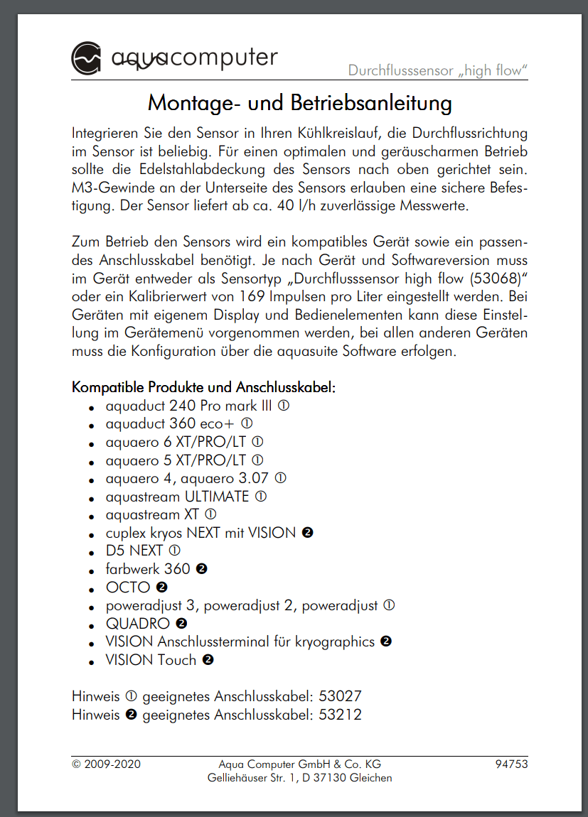

@H3adex:
Ich zitiere mal das Manual zum HighFlow Satz 2: "Für einen optimalen und geräuscharmen Betrieb sollte die Edelstahlabdeckung des Sensors nach oben gerichtet sein."
Wenn man also einen suboptimalen Betrieb wünscht, baut man es irgendwie ein. Wenn man einen optimalen Betrieb (dazu gehören auch korrekte Meßwerte) wünscht, dann baut man es wie beschrieben ein.

steht bei mir so nicht in der anleitung
aber dank dir trotzdem - muss mir nun was einfallen lassen wo ich das teil hinbau ... die vertikale gpu habe ich verworfen (find ich doch nicht so toll , hat einfach jeder) - wollte es eigentlich hinterm radiator verstecken dann müsste ich das ding allerdings hochkant einbauen am höchsten punkt

vermutlich - habe jetzt nochmal auf der website geschaut und das hier gefunden :
das fehlt in der "normalen" anleitung bei mir komplett -

Der separate Artikel ist das Anschlußkabel. Man kann/muß alternativ eines für den Quadro oder Aquaero nehmen. Ich habe meinen HighFlow mittels des separat zu bestellenden Kabels direkt an einem Quadro hängen. Man muß dann in der aquasuite irgendwo angeben, um welchen DFM es sich handelt und gut ist.

sagtmal kann man den aquacomputer durchflusssensor high flow auch kopfüber "aufhängen" oder muss er auf der bodenplatte stehen (spielt die ausrichtung eine rolle?)

Das ist eiigentlich eine RTFM-Frage. Man soll ihn waagerecht auf der Grundplatte montieren.
... aber er funktioniert in jeglicher Ausrichtung. Selbst mehrfach getestet. :)
Edit: Ich habe seltenst den DFM High Flow mit dem Edelstahldeckel nach oben waagerecht verbaut. Er funktioniert in jeder Ausrichtung auch korrekt, was die Messwerte betrifft (ebenso getestet). Womit man aber rechnen muß, daß es größere Streuungen gibt, was die Geräuschentwicklung betrifft.
