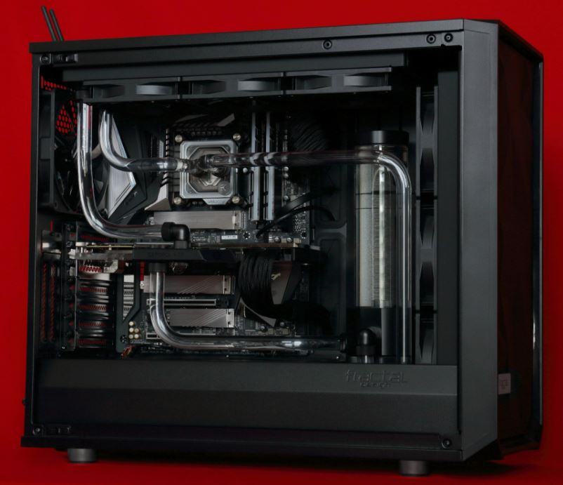

Hallo Fachleute ich brauche mal euren Rat, :wink:
ich bin mir nicht sicher in welcher Reihenfolge ich am effektivsten was die Kühlleistung der GPU betrifft, verschlauchen soll.
Eckdaten:
1 x 420er ( 5cm Dicker NexXxsos XT45 )
1 x 360er EK Slim Radiator
1 x Alphacool Eisblock mit DDC + Eisbecher
Zu kühlen gibt es :
1 x 2080TI - 1,0V - ca. 360W peak load
1 x 8600K - 1,35v - ca. 120W peak load
Mir ist es am wichtigsten dass die GPU so kalt wie nur möglich bleibt.
Dazu kommt die Frage wie ich die Geschichte am besten in ein Fractal Design Meshify S2 einbaue.
Was sagt Ihr zu der Variante anbei ? Wäre die mir zu empfehlen.

Die Antwort ist: gar nicht. 420 + 360 passt da nicht rein. Das System auf deinem Bild ist ja meins. Ich hab vorne einen EK PE 360 und oben den EK SE 360.

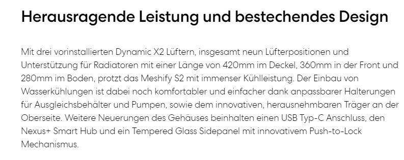

@Tommy_Hewitt dann verstehe ich die Info auf der Fractal Seite also falsch ?
Ja. Die Radis gehen einzeln rein, aber nicht gleichzeitig. Ein 420mm Radi im Deckel ist sowieso ungut im Meshify, da dir der hintere Lüfter flöten geht und du ziemlich wenig Platz hast für die 8-pin-Stecker, RAM und Spawa-Kühler.
:cry:
naja der Tower kommt Heut und den Rest hab ich schon da, evtl kann ich mir da ja etwas bauen. Anonsten muss der 420er dann gehen.
Steht auch so in der Anleitung

mhh , wenn ich das so sehe evtl. kann ich einen Lüfter vom 420er weg lassen und die Anschlüsse nach hinten packen dann könnte es doch passen :ROFLMAO:
Nope, nicht mit dem dicken Radi. Zumal mit Anschlüsse hinten der 420er nicht komplett verschraubt werden kann auch. Wie gesagt, 420er ist nicht optimal im Meshify.

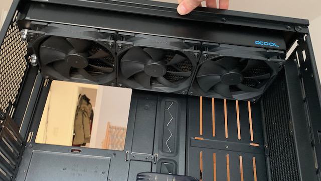

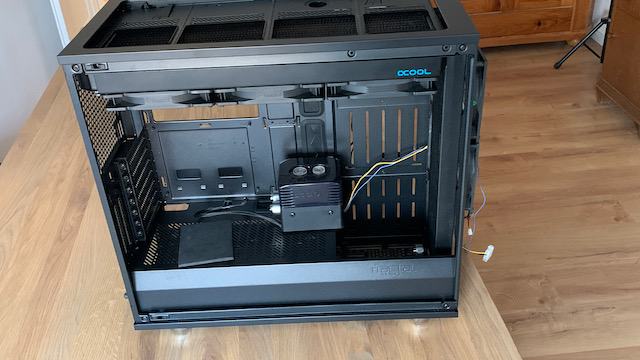

so der 360er und der 420er passen schon mal zusammen rein :banana:
A..knapp aber es passt.

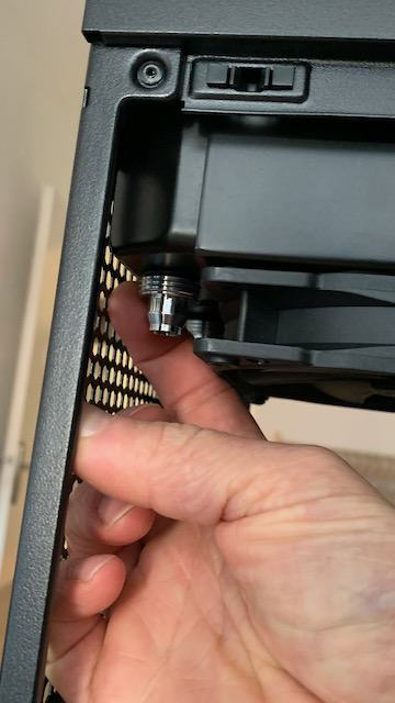

Anschlüsse am 420er hinten lassen sich auch super noch verschrauben, auf den hinteren Gehäuselüfter muss ich natürlich verzichten und entweder auf einen 120er vom 360er oder auf einen 140er vom 420er, aber damit kann ich auch leben. ( glaub ich ) :whistle:
ich bin mir da nicht sooo sicher ob das so ist... hab bisl Angst das sich die Bude zu sehr aufheizt.
Wobei unten ja auch offen ist.
Ich lasse einfach vorne rein blasen und von oben auch rein blasen.
Damit solltest du aber besser nicht leben. Wenn du bei einem 3-Lüfter Radiator einen Lüfter weglässt, dann verliert der Radiator enorm an Effizienz (die Luft nimmt den Weg des geringsten Widerstands und zwingt sich nicht durch die Lamellen, sondern kann beim freien Lüfterplatz entweichen).
Der Radiator wird natürlich trotzdem noch "funktionieren" und kühlen, aber ehrlich dann könnte man sich das auch sparen und gleich einen 280er oder 240er Radiator kaufen (je nachdem ob du beim 420er oder 360er Radi den Lüfter weglässt).
