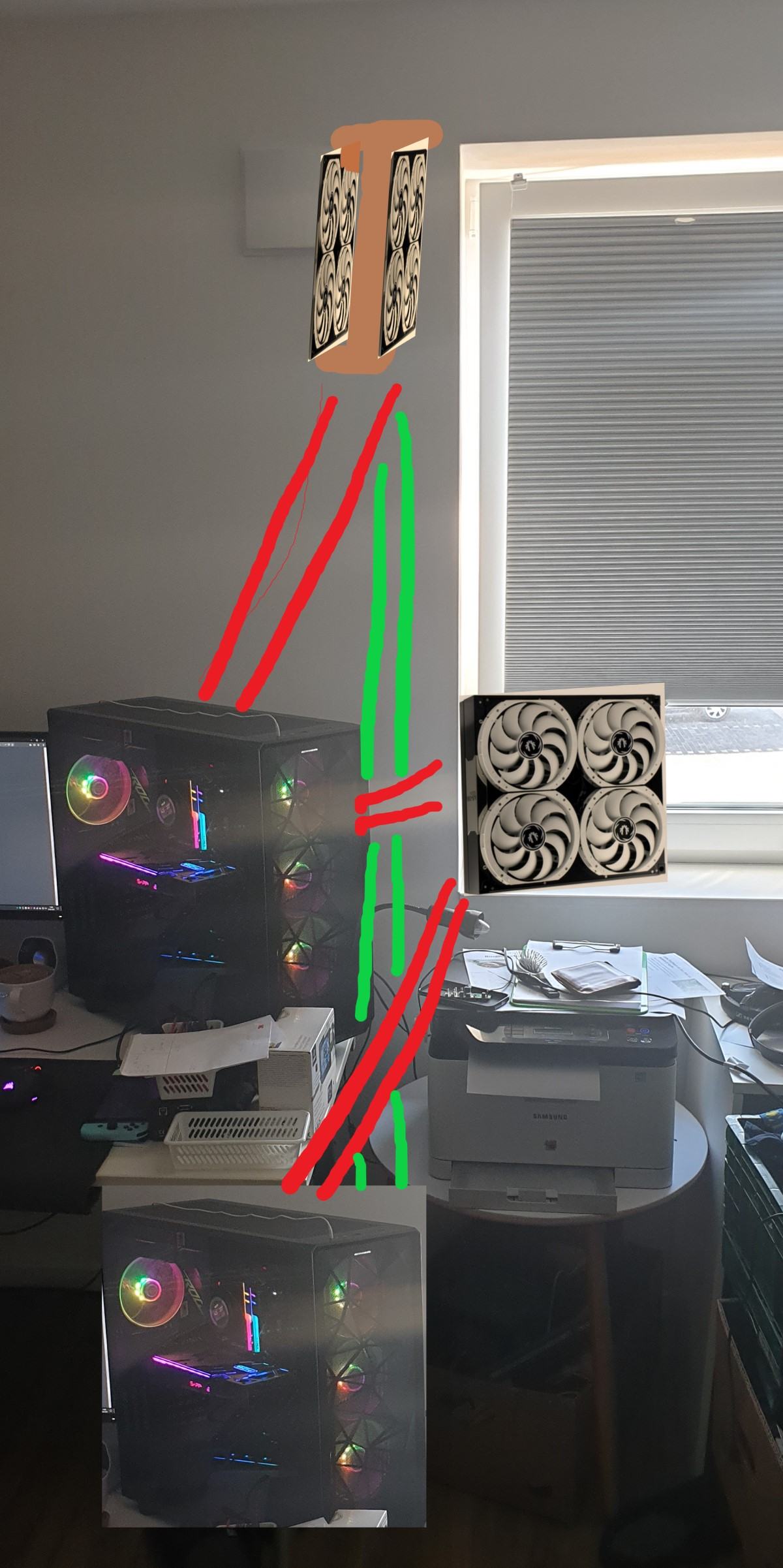

Ja das ist was ich herausfinden wollte. Gibt sonst nur von AC und Alphacool? Blenden.
Also der PC steht auf dem Boden bzw. Schreibtisch 70-90 cm und der MoRa auf der Fensterbank 10-15 cm höher, alternative PC auf dem Boden, MoRa an der Wand nahe gekipptem Fenster.
Wird somit maximal 8 mal im Jahr versetzt, da dachte ich ist das kein Thema, den Schlauch würde ich via Schellen o.ä. am Tisch und oder der Wand führen. Da würde ich jedoch erstmal Winkel an die Slotblende setzen und dann den Schnellverschluss drüber.
Problem ist eben die Fussbodenheizung und Platzmangel aufm Boden/ Tisch. MoRa bekommt auch 4x 200 mm low rpm
Oder wie so ein Tankstellenschild in den Raum hinein ragend neben der aktiv Lüftung , mal sehen was sich anbietet.

Da ich die Pumpe nun doch nicht am MoRa sondern intern verbaue sollte das kein Problem sein mit 2x Schlauch je 2,5 Meter und je 4 Schnellverbindern pro Schlauch. 2x MoRa 1/4, 2x Slotblende 1/4 und 2+2 Schlauch. Ich möchte den Schlauch optional komplett abtrennen können, jedoch durch eine Schlaufe den Loop wieder schliessen.
Dazu würde ich mir aber dann 2 Paar Schnelltrenner, also 4 einzelne Trenner, sparen und so verbinden:
Interner Loop in Fließrichtung zum Mora -> Durchführung nach außen -> Schlauch -> männlicher Schnellertrenner (#1) -> weibl. Schnelltrenner (#2) -> Schlauch -> MoRa 3 -> Schlauch -> männl. Schnelltrenner (#3) -> weibl. Schnelltrenner (#4) -> Schlauch -> Durchführung nach innen -> interner Loop.
Nimmt man dann nicht die 1/4-Schnelltrenner sondern die mit Schlauchanschluss (und lässt ein paar cm Schlauch zwischen der Durchführung und den Trennern), kann man die zwei Trenner (#1 und #4) am Case direkt miteinander verbinden. Evtl. nimmt man dazu als Anschlüsse an der Durchführung zwei 45° / 90°-Bögen, um eine "Schlaufe" bzw. einen Kreis hinzubekommen (der Abstand zwischen den 2 Durchführungen in Slotblenden ist sonst so gering, dass du den Schlauch knicken würdest).
Fließrichtung bei den meisten Schnelltrennern sollte männlich -> weiblich wohl besser funktionieren bzgl. Durchfluss.

Ja das mit den Winkeln war der Plan. CPC sind super da leicht und einhändig zu bedienen, aber war optisch nicht meins. Mit dem Loop wusste ich noch nicht genau wie, da ich noch 2x Radiatoren in Front+ Top setzen möchte, aber nur wenn ich den Block für die 5700xt nitro+ oder eine 3090 mit Block bekomme. Solang bleiben MoRa, Pumpe und TechN Kühler.
Muss nur jetzt bestellen, da sonst wieder wenns wärmer wird ausverkauft ist, derzeit können alle bis Ende März liefern, trotz chinesischem Neujahr.
Die Slotblende kann ich auch vertikal einsetzen und auf 3 Slots verstärken, ggf. Vertika mit Riserkabel und Stand wo ich durchb ohren könnte, gibt möglichkeiten.
In der Liste sind 4x Schnelltrenner, das langt erstmal, alles andere kommt wenn Geld für spielereien da ist.
Das hier waren mal die schwarzen, die sich zumindest in die meisten Setups optisch ein wenig angenehmer einfügen als die komplett grauen Standardversionen:
Mit den Winkeln geht das problemlos. Sofern du mal den internen Loop ohne MoRa schließen willst, drehst du die zwei 45°-Winkel außen an der Durchführung in Y-Form voneinander weg und der Schlauch macht eben einen kleinen Kreis hinter dem Case.
Ich mache es bzgl. Loop zB im Evolv X so:
Pumpe -> GPU -> Durchführung raus -> MoRa 3 -> Durchführung rein -> CPU -> Top-Radi Port nahe der Rückwand -> X-Flow Bauweise für direkte Leitung nach vorne im Case -> Front-Radi (Anschluss auf ähnlicher Höhe wie der Port beim Top-Radi) -> AGB / Pumpe
Verschlauchung zum MoRa wie beschrieben.

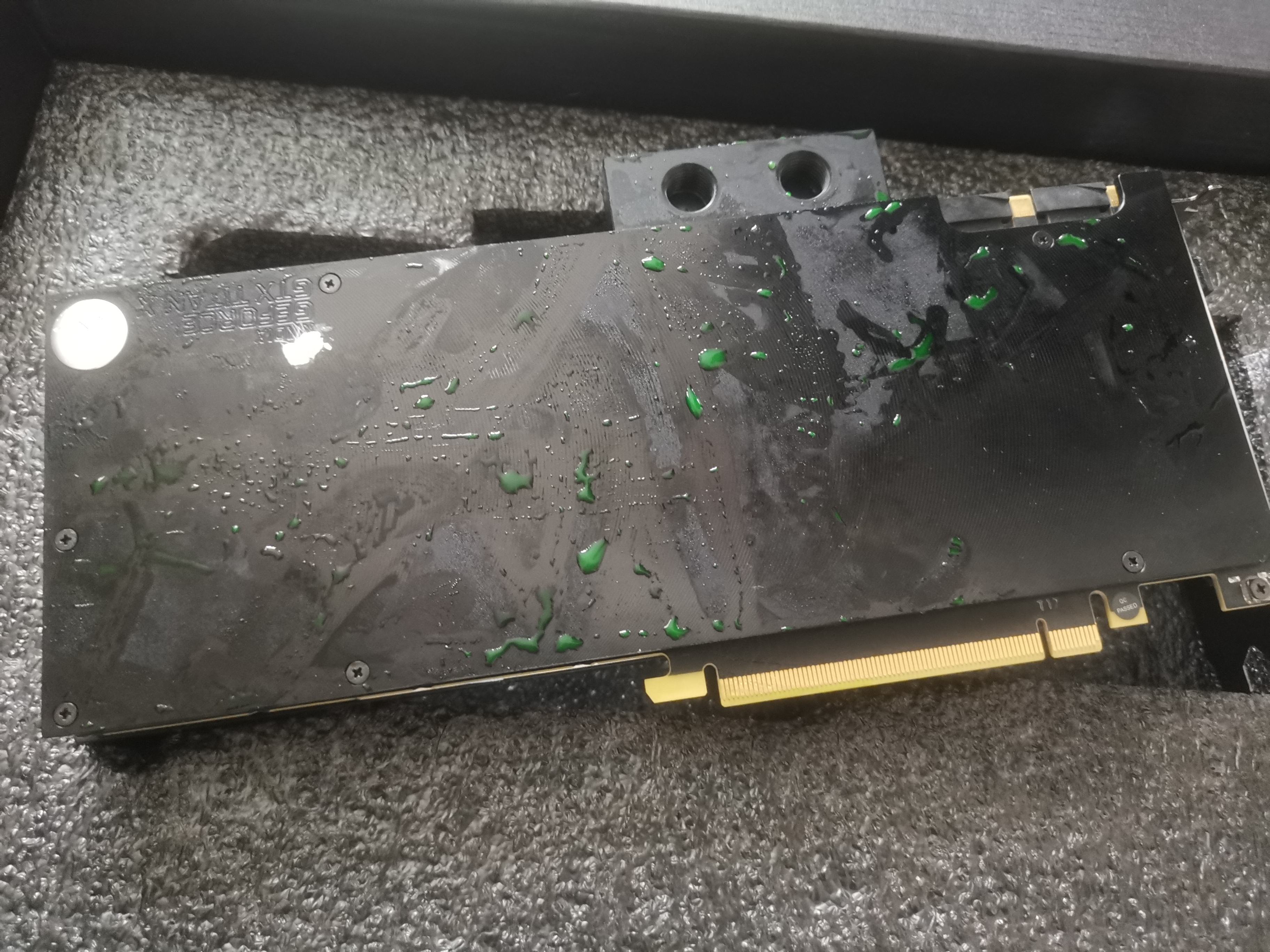

Ich könnte einfach ausrasten, meine Karte kam an, aber wie! 🤬
Es auch Flüssigkeit hinter die backplate gekommen.
Wie hoch ist die Wahrscheinlichkeit das sie kaputt geht von sowas?
Gebraucht gekauft oder vormontiert vom Händler?
Jo gebraucht hier im forum.
Ist auch Wasser dahinter 🤬

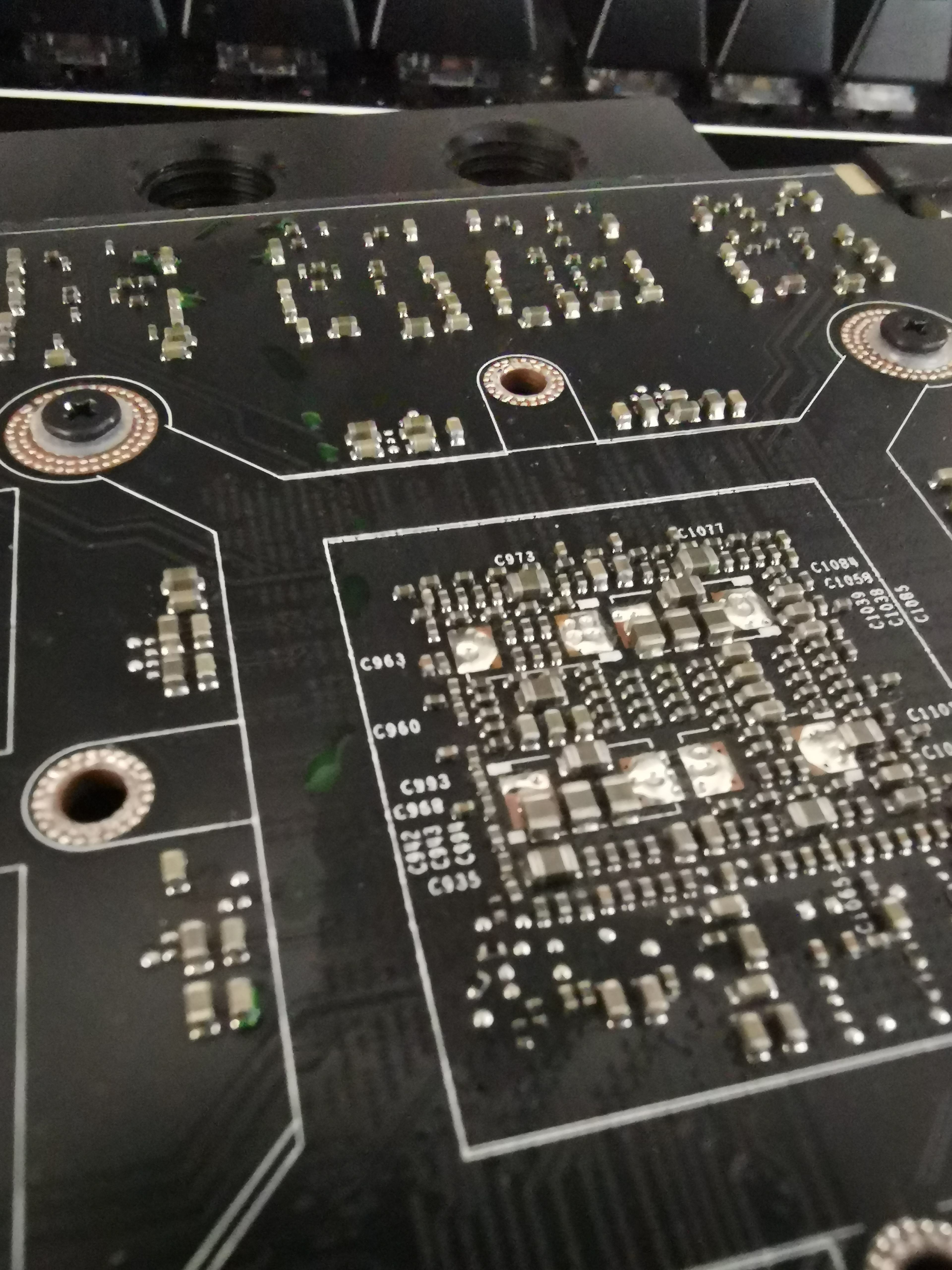

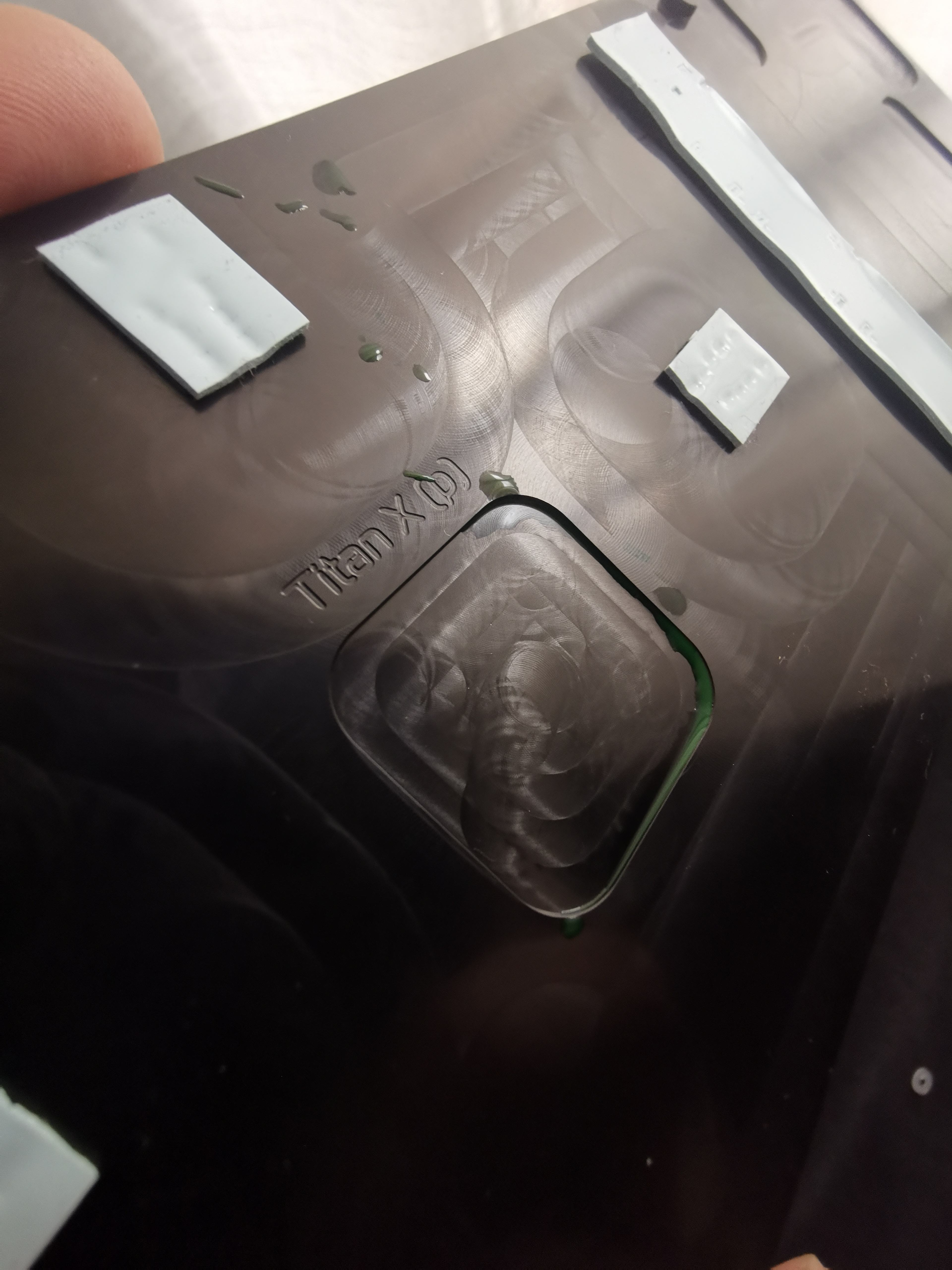

Du kannst alle Radiatoren reinblasend machen. Das Gehäuse hat massig Schlitze. Erfahrungsgemäß sitzen selbst die Glasscheiben mehr als wackelig.
Also ich würde die Karte komplett demontieren, mit viel Isopropanol reinigen und SEHR gut trocknen.
Sauber machen, anschließend trocken machen, gut ist.
Flüssigkeit ist bestimmt erst beim Transport ausgelaufen.
Und genau deshalb kaufe ich 1. nicht gebraucht und 2. mach ich bei den Kühlern immer auf allen Seiten Stopfen dran. Dafür hab ich so nen 10er Pack billigste Acetal-Plugs.
Aber überlebt hat die sicher, einfach wie die anderen schon sagten, ordentlich mit Reinigungsalkohol oder Waschbenzin abrubbeln und dann trocknen noch ein bisschen. Den Kühler kannst in der Zeit auch direkt mal ordentlich schrubben.
Jo, aber wieso verschließt man das nicht, oder hätte zewa oder so in offenen Anschlüsse gesteckt. So kenne ich das.
Kann doch einfach nicht wahr sein
Sauber machen und ab auf Heizung für einen Tag. Das wird schon.:)
Wohl ein Neuling. 🤷‍♂️
So kenne ich das.
So sollt's auch sein. Bzw. hätte ich als Verkäufer die gesamte Karte und den Kühler sowieso auseinandergenommen und gereinigt. Dann mit neuer Paste und Pads wieder zusammen und erst dann verschickt. Dann wäre er so oder so trocken.
Ich kenne jetzzt den Verkäufer nicht und möchte nichts unterstellen, aber viele machen sich da keinen Kopp mehr. Verkauft, eingetütet, Geld erhalten, Rest ist egal.
Traue niemandem ausser dir was WLP angeht^^
