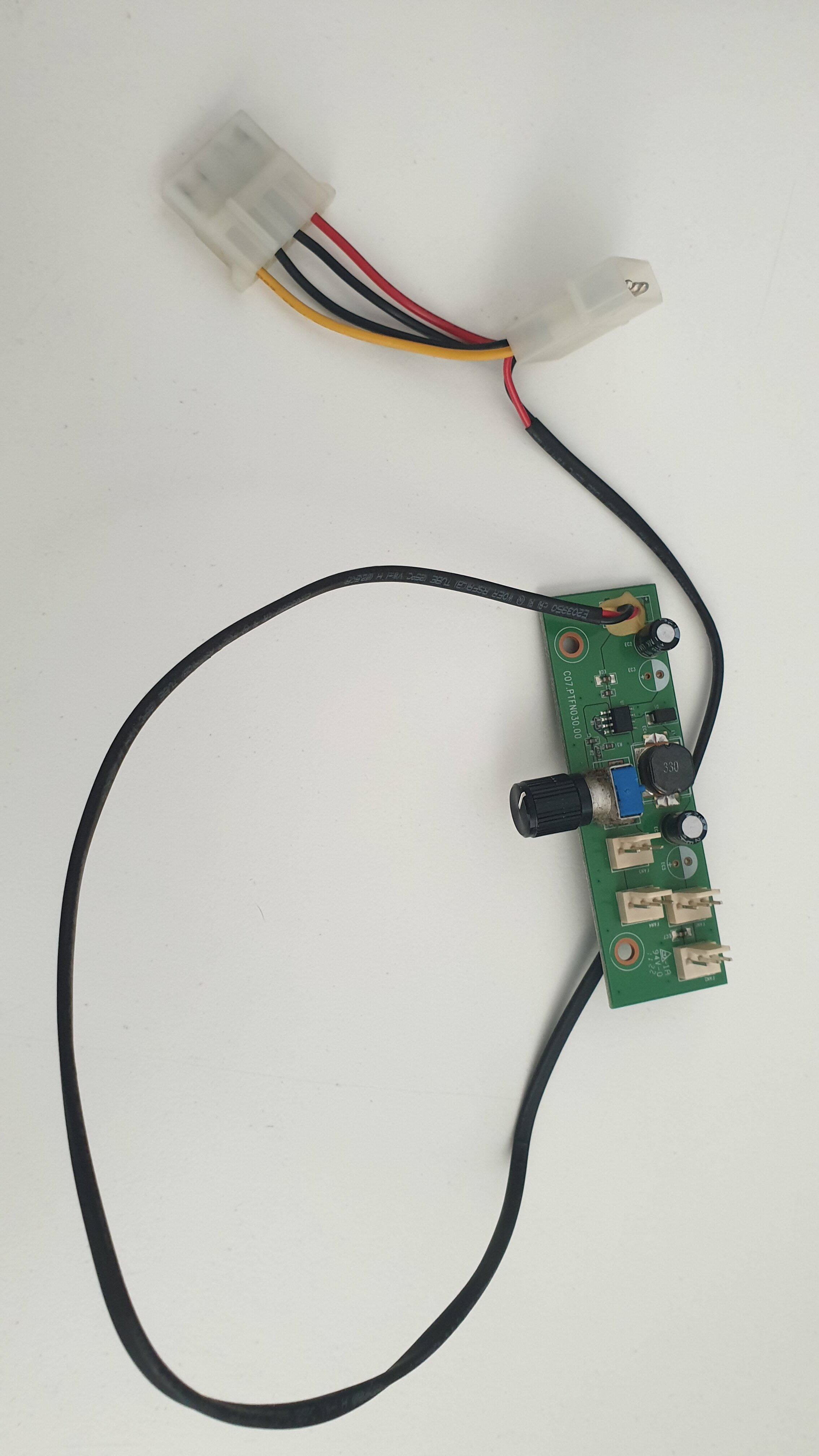

Habe noch 2x NZXT Lüfter von meiner NZXT Kaken Z63
Aer P140 PWM
500~1,800 ± 300 RPM
21-38dBA
27.27~98.17 CFM
und Fractal 6x
Dynamic X2 GP-14 3 Pin
1000 RPM
18,9 dB (A)
68,4 CFM
Die Fractal Dinger haben sau lange Kabel, mit einem Potentiometer geregelt müssten die doch bei low rpm für nen MoRa taugen. Dann spar ich mir erstmal 150 Euro für 4x Noctua NF-A20 Chromax und habe immerhin etwas Bewegung.

Da das ne extra Stromversorgung über Molex hat, kann ich pro 3 Pin auf 3x3 Pin Kabel gehen, dann sind bis zu 12 x 3 Pin machbar. Jetzt wäre ein 3D Drucker gut für Kapalmanagement und Case für die Platine.
