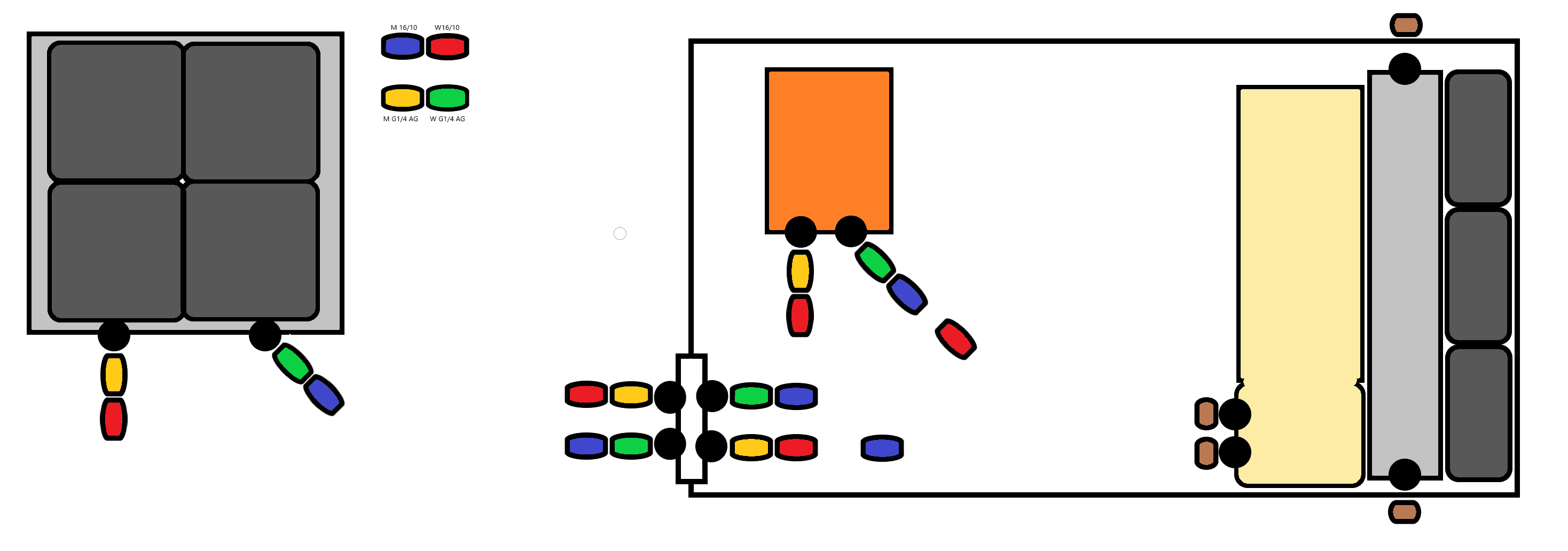

Mmm Habe MoRa, CPU Block, Pumpe, 420er Radi Front (GPU Block und 2. Radi Top werden vorerst ausgesetzt) Die Reihenfolge sollte ich wie ausrichten?
Geplant war dass wenn ich den Mora abstecke noch einen Internen Kreislauf beibehalten kann. Theoretisch spielt es doch keine Rolle, da das Wasser vor und hinter der Pumpe die selben Temperaturen haben sollte bzw. der kälteste und der wärmste Punkt sollten maximal 2-4 Grad ausseinander liegen oder irre ich da?? Wichtig ist doch dass AGB > Pumpe
Das Bunte Schnellverkupplungen welche mit Gewinde fixiert sind und das andere Schnellverkupplungen die über den 16/10 Schlauch befestigt werden. Somit kann ich intern und extern das System schliessen und frei erweitern z.b. GPU und Top Radiator. Fliessrichtung was geplant von MoRa >CPU > Front Radi >AGB >Pumpe >MoRa
Ablasshahn wird wohl an der Pumpe und oder MoRa gesetzt, sodass ich beides oder alles entleeren kann und flexibel bin.
Wird zwar teuer mit den Schnelverkupplungen aber das solls mir wert sein.
Ich brauche jetzt nur noch an den 4 Schlauchenden, welche nicht über eine G1/4 Schnellverkupplung angebunden sind, normale Fittinge+ Reserve.
Das sollte passen.

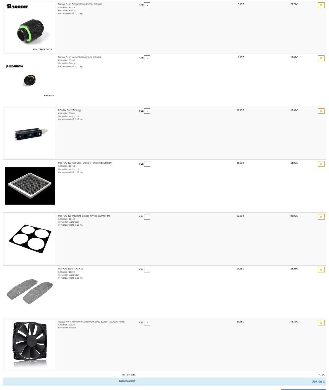

MO-RA3 420 PRO - Weiss
MO-RA3 Standfuss - acryl
MO-RA3 420 Wand/Case-Halterung
MO-RA3 420 Blende Classic - weiß, hohe Version
MO-RA3 420 Halterung für 180 - 230mm Lüfter
4x NOCTUA NF-A20 PWM CHROMAX

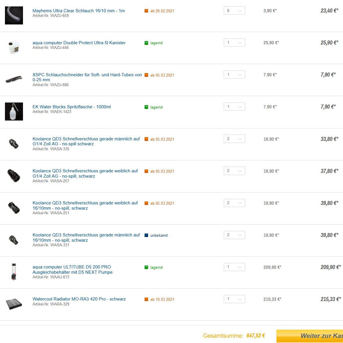

Aquacomputer Double Protect Ultra 5L
Schlauchschneider für Soft
Spritzflasche

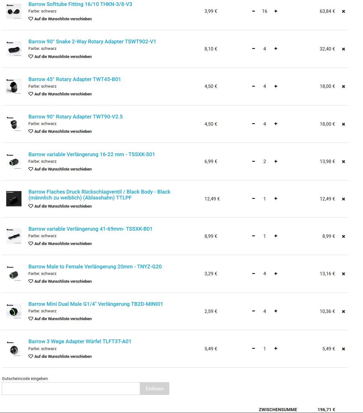

Fittings:
6x Barrow Schraubfitting 16/10
2x Barrow G1/4" 45 Grad Adapterwinkel drehbar schwarz (verschiedene Varianten)
2x Barrow G1/4" 20 mm Verlängerung
2x Barrow G1/4" Doppelnippel drehbar schwarz
1x Barrow G1/4" Absperrventil Push-Type schwarz
6x Barrow G1/4" Verschlussschraube schwarz

Watercool PCI-Slot-Durchführung mit 2x 2 G1/4 IG
2x Koolance QD3 male- G1/4" AG
2x Koolance QD3 female - G1/4" AG
2x Koolance QD3 male 16/10
2x Koolance QD3 female 16/10

Die PCI Blenden kann ich sowohl vertikal als auch horizontalnutzen, die Schnellverkupplungen kommen in die Blende eingeschraubt siehe Bild im Anhang
Das Bunte sind Schnellverkupplungen welche mit Gewinde fixiert sind und welche die über den 16/10 Schlauch befestigt werden. Somit kann ich intern und extern das System schliessen und frei erweitern z.b. GPU und Top Radiator. Fliessrichtung was geplant von MoRa >CPU > Front Radi >AGB >Pumpe >MoRa
