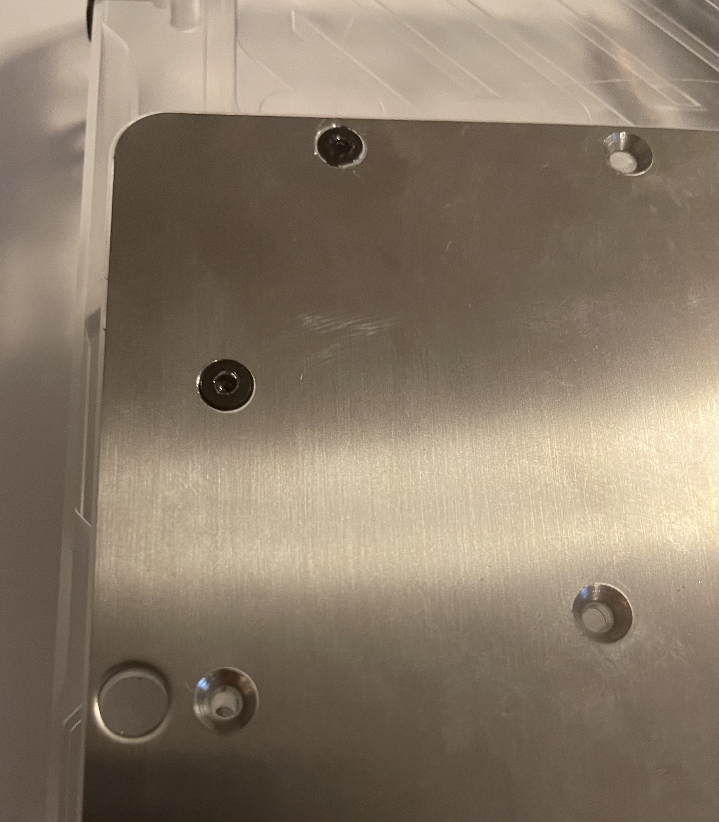

Auch wenn's böse klingt, aber nach dem hier gelesenen kann ich nur eines sagen: Kauf dir bitte einen komplett PC, schließ den an und gut 🙈Mir sind leider auch zwei Schrauben beim Versuch sie rauszudrehen kaputt gegangen, hat jemand eine Idee wie ich die entfernt bekomme?
Kannst davon ein Foto machen?Mir sind leider auch zwei Schrauben beim Versuch sie rauszudrehen kaputt gegangen, hat jemand eine Idee wie ich die entfernt bekomme?
Ja, hier das Foto- Schraubenausdreher probiere ich malKannst davon ein Foto machen?
Mein Schwager hatte es auch geschafft von einem AC Kryos ein Gewinde abzureißen.
Operation am offenen Herzen durchgefuehrt.
Einen Schraubenausdreher in der passenden Groeße gekauft. Von der Hinterseite mit nem Akkuschrauber und nem 3 mm Stahlborher vorsichtig ein kleines Loch in das abgerissene Gewinde geborht und mit dem Schraubenausdreher dann rausgedreht.
Staubsauger dabei druntergehalten, damit blos kein Metallstaub, Spahn oder was auch immer irgendwo rumschwirrt.

Die Schraube war aber in Acryl. Die kann gar nicht so fest sitzen, dass man die rund dreht. Vor allem zieht EK die schon sehr locker fest, die bekommst mit der kurzen Seite des Inbusschlüssel als Hebel auf. Entweder scheiss Werkzeug oder kein Gefühl.Senkkopf mit Innensechskant ist einfach eine Scheisserfindung.

Fast alle kleinen Schrauben in der Distro (nicht die größeren auf der anderen Seite) haben so einen schlechten Kopf... Teilweise überhaupt nicht zu bewegen, weil sie von Anfang an fast kein Profil besaßenDie Schraube war aber in Acryl. Die kann gar nicht so fest sitzen, dass man die rund dreht. Vor allem zieht EK die schon sehr locker fest, die bekommst mit der kurzen Seite des Inbusschlüssel als Hebel auf. Entweder scheiss Werkzeug oder kein Gefühl.
Weil es die Henne (Schraube) schon lange vor demEi (Torx) gab.Das, oder die Schraube war Ausschuss. Hab mich schon zig male mit sowas rumgeärgert und gefragt, warum man da nicht einfach Torx nehmen kann.

Mit ordentlichem Werkzeug sollte das dennoch klappen. Ich hatte hier noch nie Probleme mit rundgedrehten Innensechskant.Teilweise überhaupt nicht zu bewegen, weil sie von Anfang an fast kein Profil besaßen
