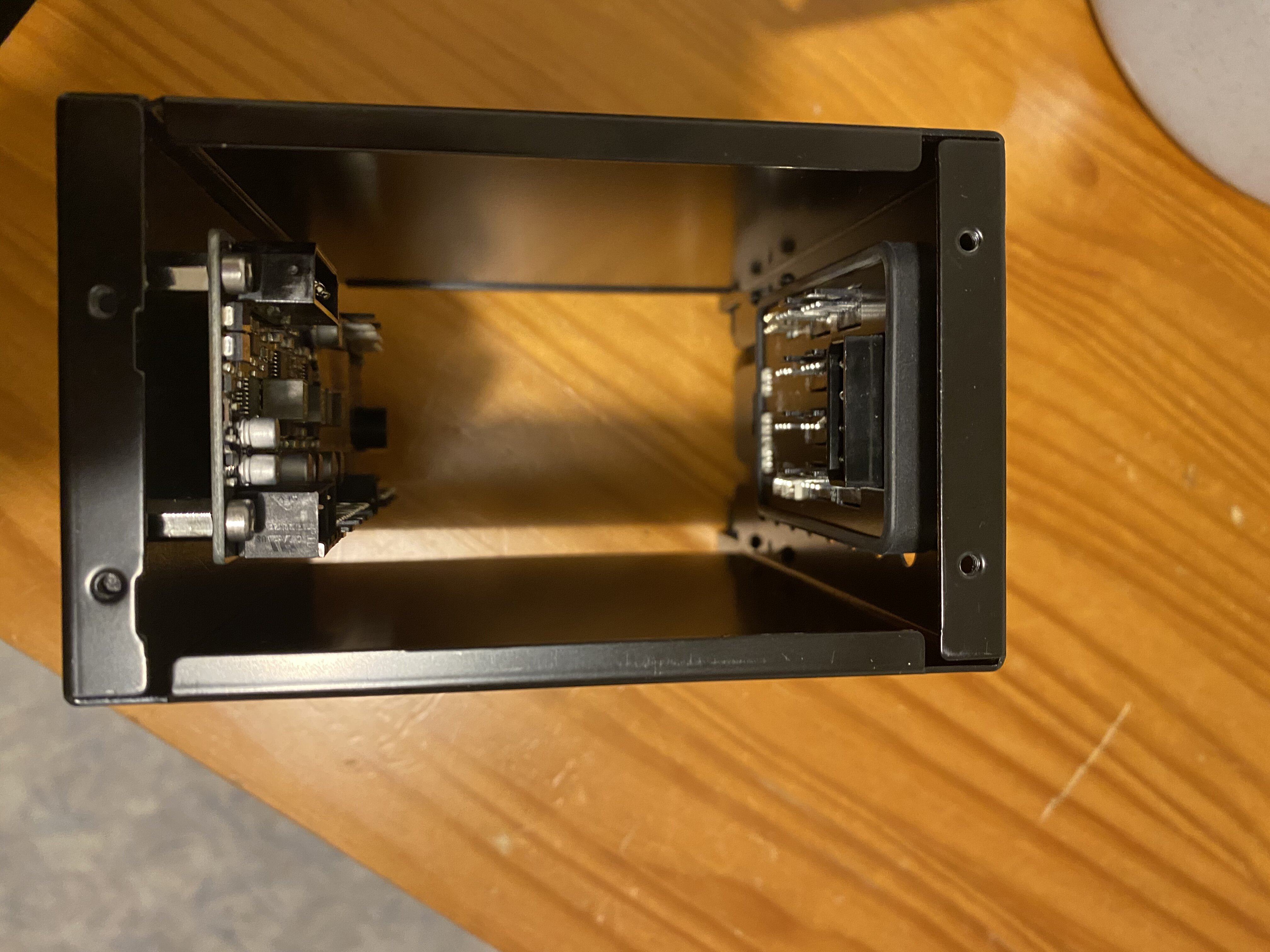

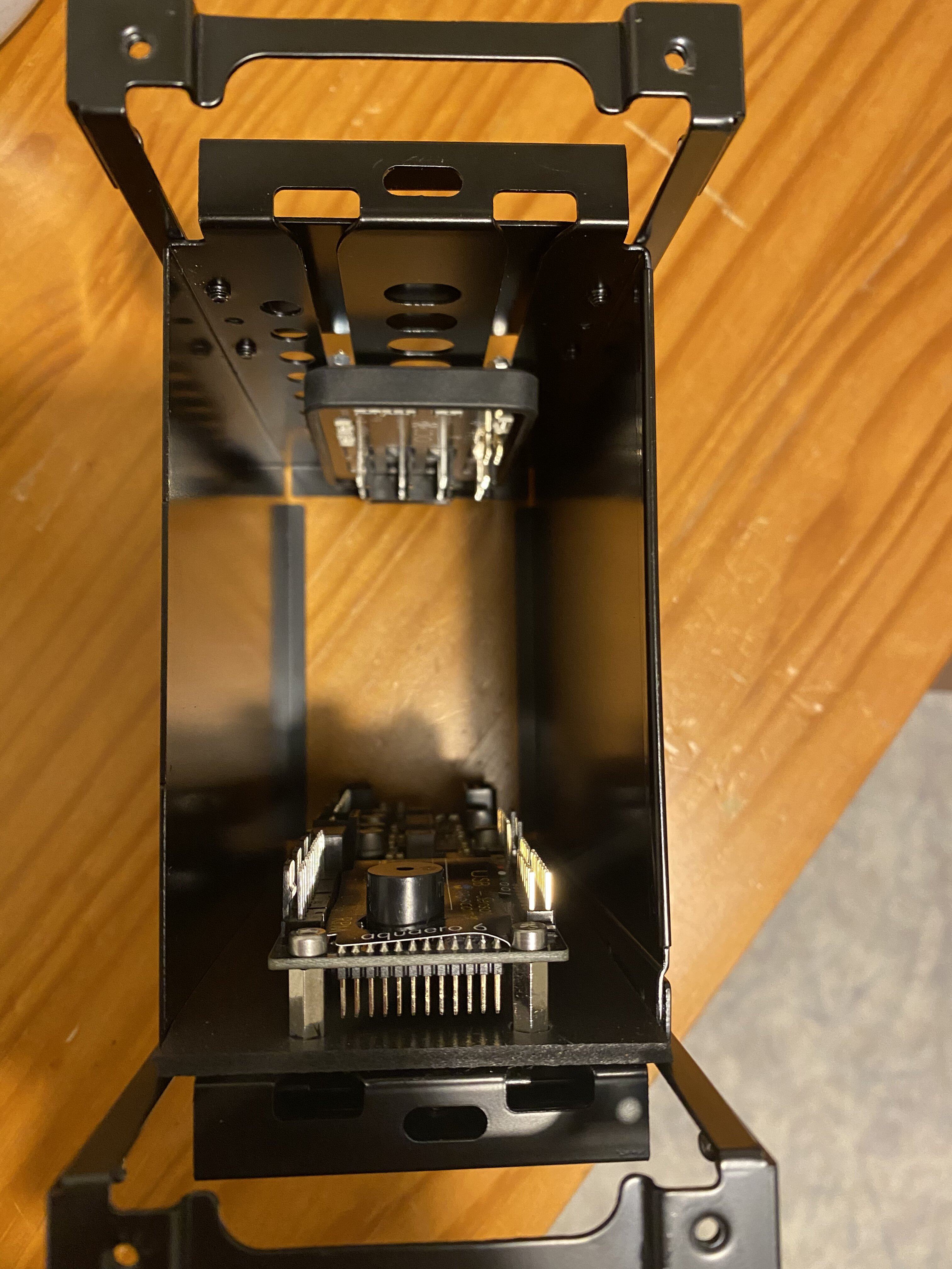

Das wird mein Plätzchen für die Aquaero... Display etc bau ich ab.

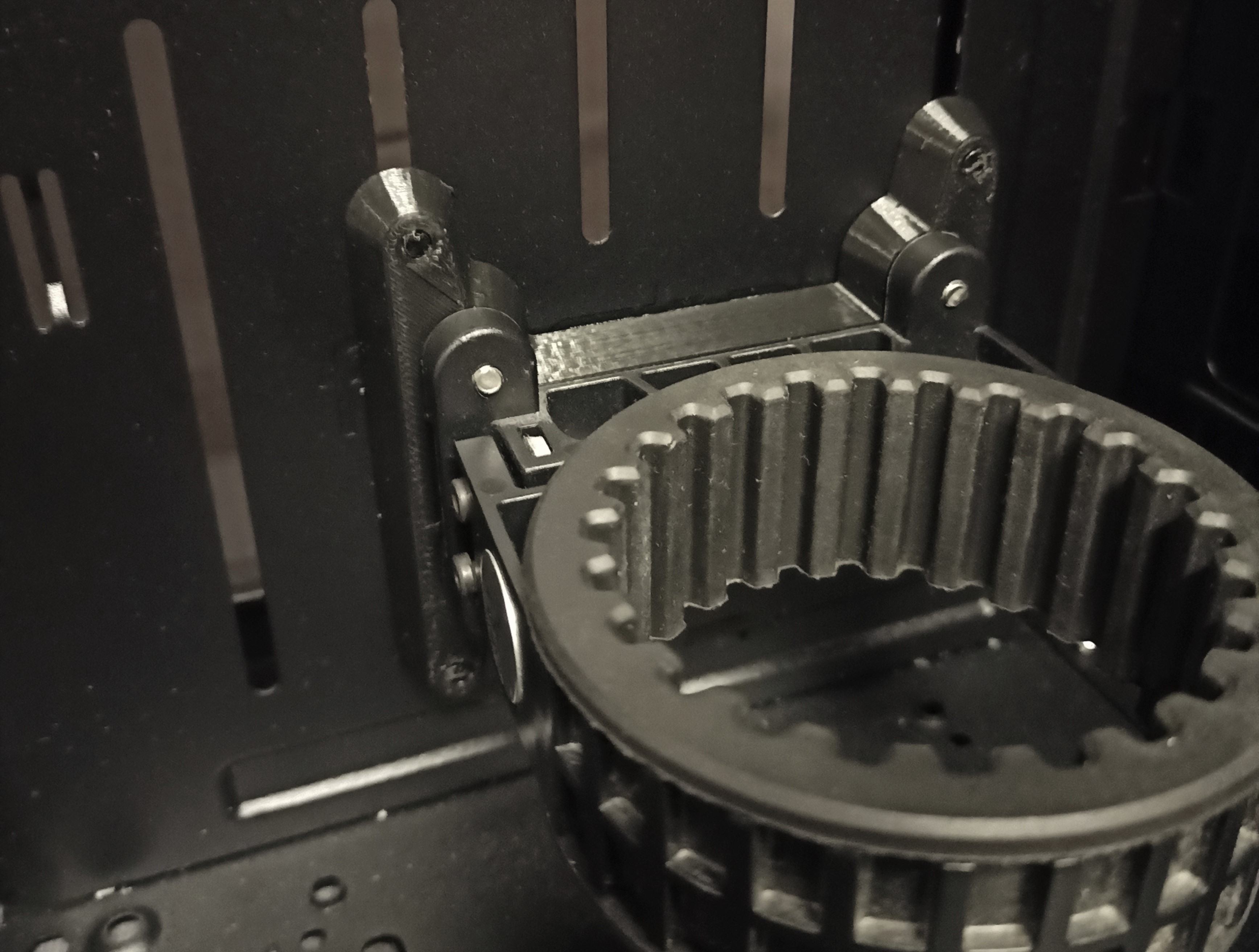

3D Druck ftw
Nice.
3D Drucker hab ich aber leider keinen und nur für die Montage des Aquaero einen kaufen kam selbst mir exzessiv vor.
ich hab das jetzt so gelöst

Nice.
Naja, in meinem Bekanntenkreis haben viele einen 3D Drucker.
Das erstellen der Datei dürfte das größe Problem sein. Hab auch nicht den Originalhalter für die Pumpe genommen... stattdessen dort auch was selbstgedrucktes:
Das Teil ist auf der anderen Seite des Aquaero.

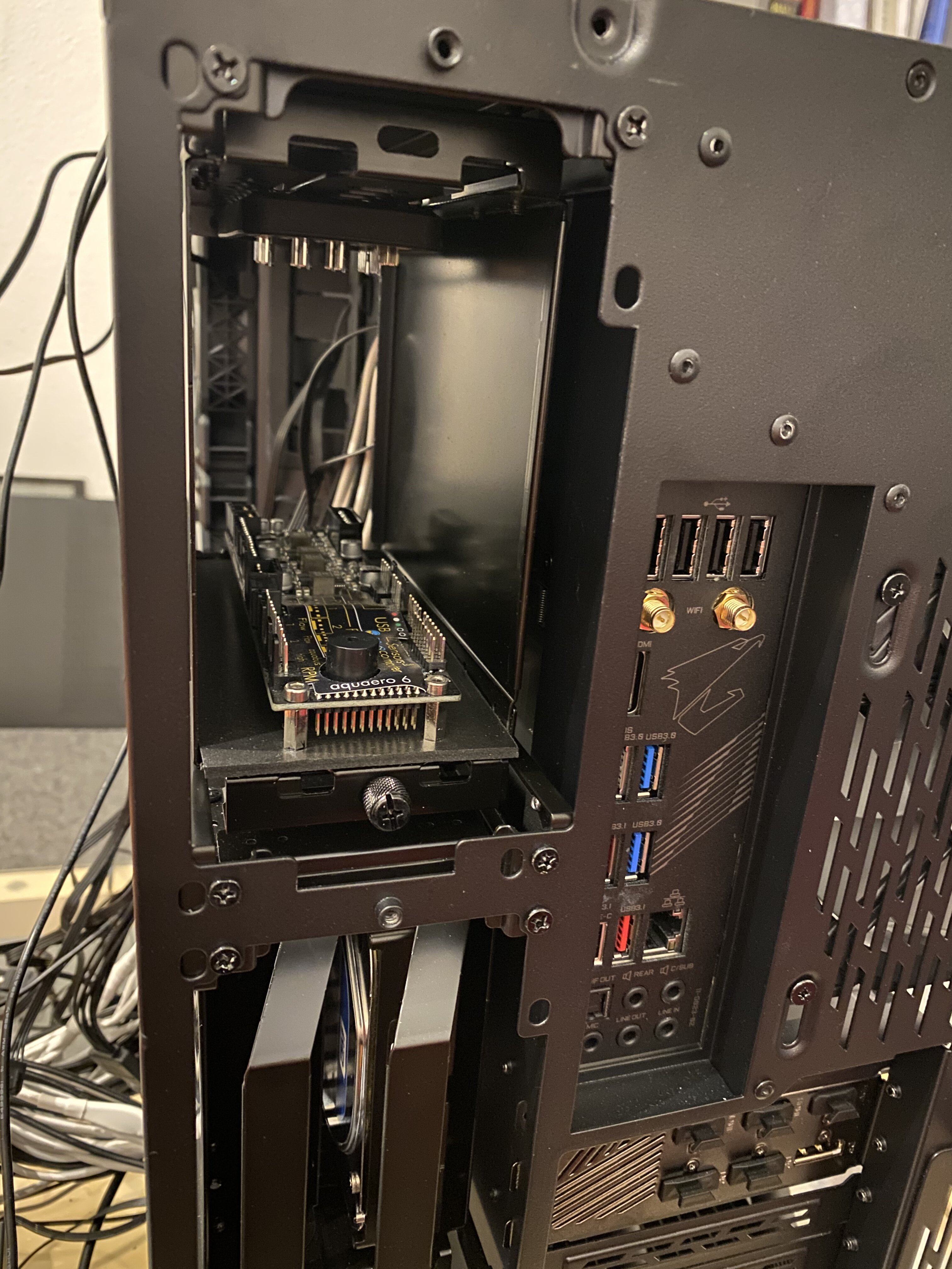

@Jeff Kelly
super Idee! Darauf bin ich leider nicht gekommen. Ich haben den Aquaero einfach in die hintere Kammer geschraubt. Natürlich ist das weit weniger günstig, wenn man auch dort einen aufgeräumten Anblick möchte.
Ist das Anstecken von Geräten bei dir noch ohne große Fummelei möglich?
@Jeff Kelly
Ich hab Octo und Aquero auf Platten montiert und an die Platten dann an die Kunststoffschienen der Hotswap Einschübe geschraubt.
ich kann die Dinger einfach rein- und rausschieben und die Kabel befestigen.
