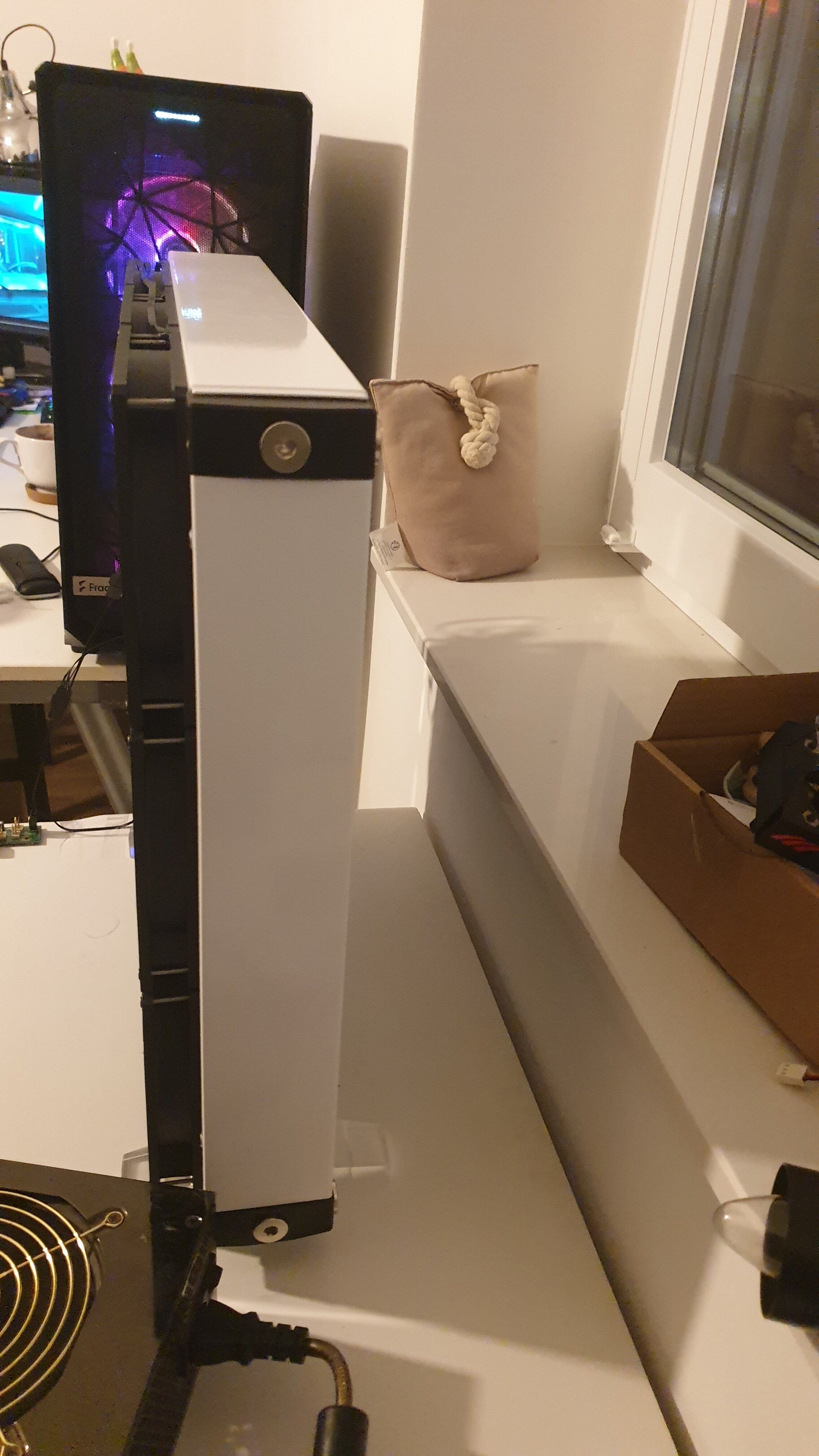

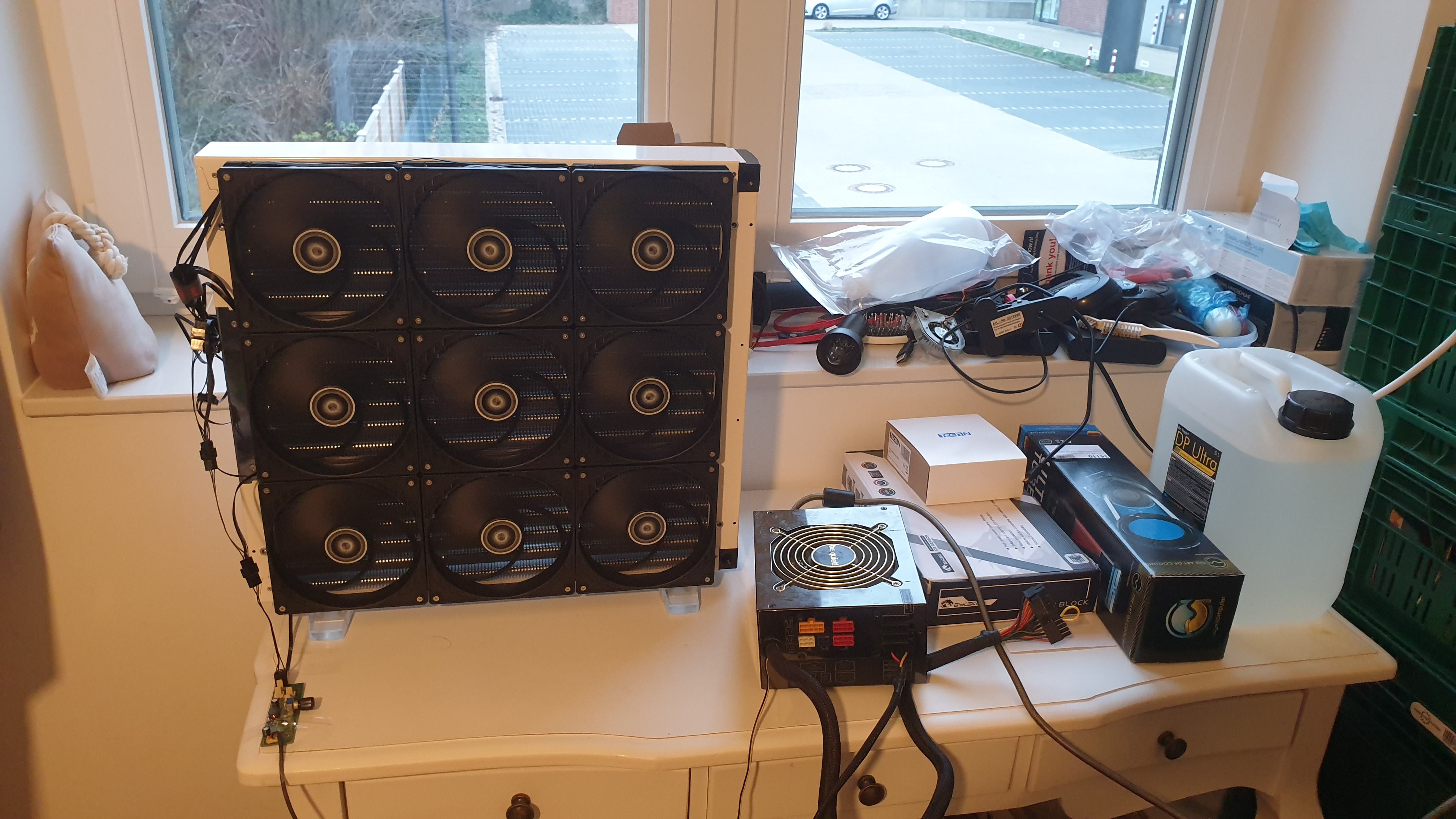

So gross ist der 420er MoRa auch wieder nicht.
