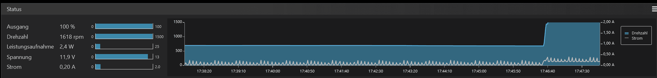

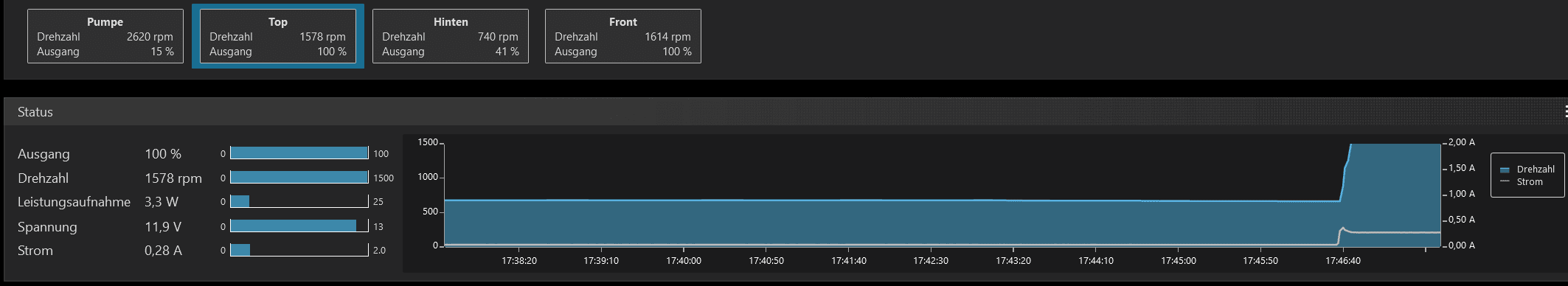

Ich habe Top und Front jeweils 3 ARCTIC P14 PWM PST Lüfter in Reihe geschaltet und habe festgestellt das der Front Lüfter die Leistung nicht konstant hält.
Ich habe beide Lüfterpaare auf 100% laufen lassen und man sieht das die 3 TOP Lüfter einen konstanten Strom ziehen während die Front Lüfter immer "hüpfen".
Was könnte das sein und wäre dies in irgendeiner Art für mich kontraproduktiv?
Ignorieren. Vielleicht einfach nur ein Messfehler oder sonstwas, aber nicht schlimm.
aus irgend einem Grund bekommt der auf Vollast zu wenig Strom, wahrscheinlich will er das ausgleichen und springt deshalb.
@Maexi tritt ja auch unter Teillast auf.
Sieht ziemlich regelmäßig aus (10 ausschläge in 50 Sekunden), probier doch mal nen anderen Lüfterport aus.
