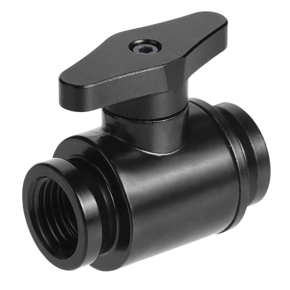

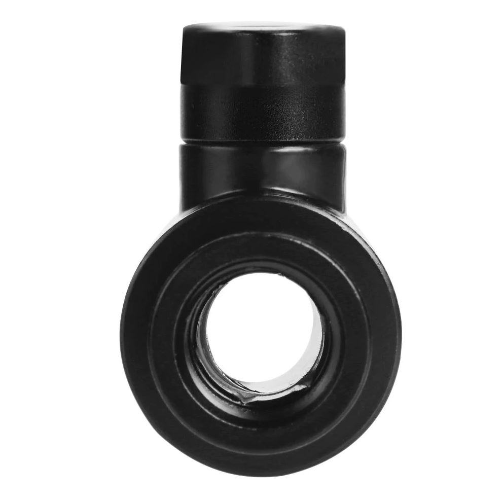

Ich möchte meine zwei Alphacool Schnelltrenner durch vier Kugelhähne ersetzen. Spricht was dagegen, die günstigen Messing Dinger von Ali zu nehmen?
Die sind günstig und funktionieren. Aber gut finde ich sie nicht. Es gibt nur einen recht undefinierten Anschlag. Die Dinger haben Spiel bzw muss man das Justieren, was die Funktion beeinträchtigen kann.
Wenn du die Möglichkeit hast, bau Kugelhähne in Industriequalität ein. Sind viel schwerer und teurer. Aber daran hat man jahrelang Spaß. Die Ali-Dinger hat man auch jahrelang, aber ich hab damit keinen Spaß.
@klasse08-15 Danke für die Info, ich schaue mich noch mal um was es für Alternativen gibt. Mir geht es hauptsächlich um möglichst wenig Restriktionen beim Durchfluss. Die liegen hier hinterm Schrank und ich muss da selten dran, also eher Funktion > Optik.

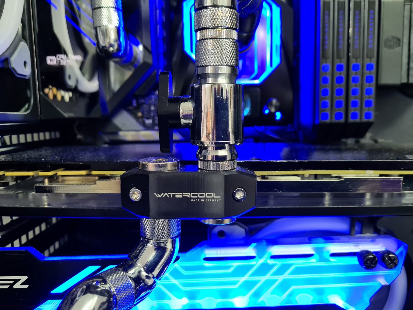

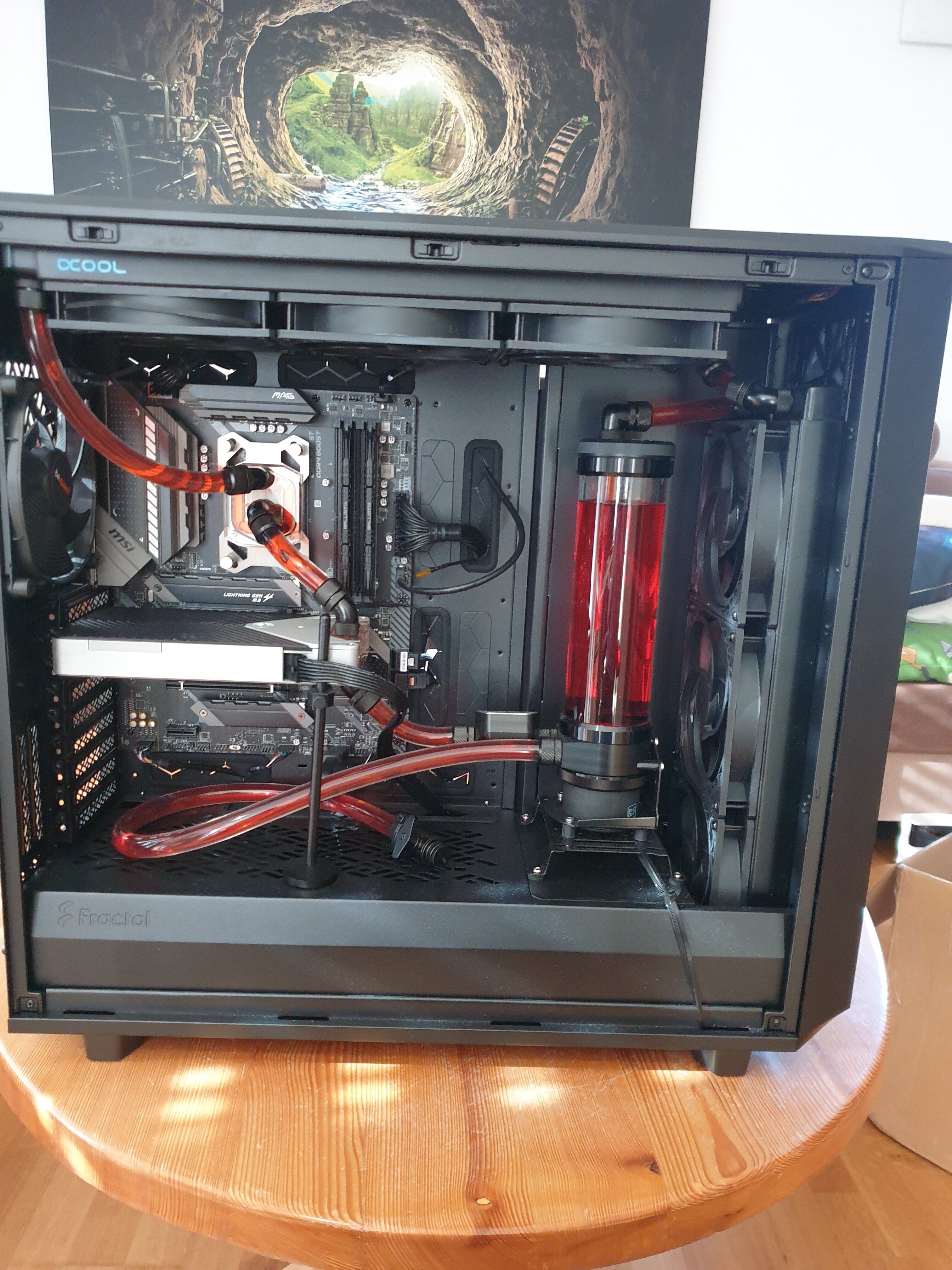

@Youngtimer
wie man auf dem Bild gut erkennen kann, nutze ich die Kugelhähne auch. Sie sind dicht und erfüllen ihren Zweck. Für Deine Zwecke vollkommen ausreichend, man muss nicht immer alle Teile verteufeln nur weil sie nicht mehr als 10€ kosten. Sicher wenn ich stundenlang den Kugelhahn überdrehe wird sich das bemerkbar machen aber normal wird der eingebaut und nur zu bestimmten Zwecken gebraucht, aber das jeden Tag oder jede Stunde? Ich habe auch teure hier, die auch überdreht werden können, aber wenn man weiß was man macht sollte das alles kein Problem sein.
