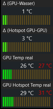

Würde ich gerne, bin aber grade im Urlaub und kann nicht direkt gucken. Aus meiner Erinnerung bin ich im idle aber 3 grad Delta GPU zum Wasser und bei 5 Grad Delta Hotspot zum Wasser (also 2 Grad Hotspot-GPU) 🙂
Genauerea aber erst nächstes Wochenende 🙂
@Maexi

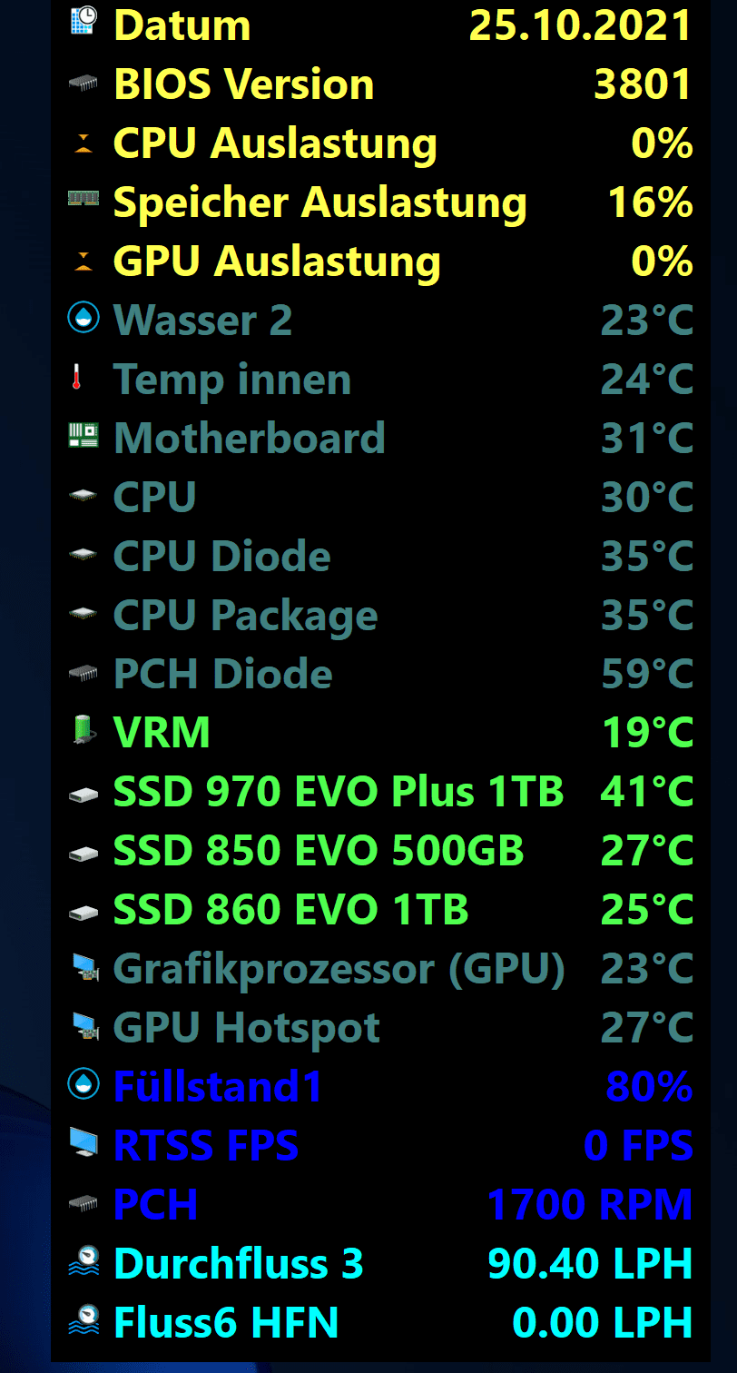

Eben geschaut..., muss revidieren!
Delta GPU zu Wasser: 1°C
Delta Hotspot zu GPU: 3°C (oder eben 4°C zum Wasser)
Aktueller Verbrauch: 30W
Rot ist die Spitzentemp der letzten 60min.

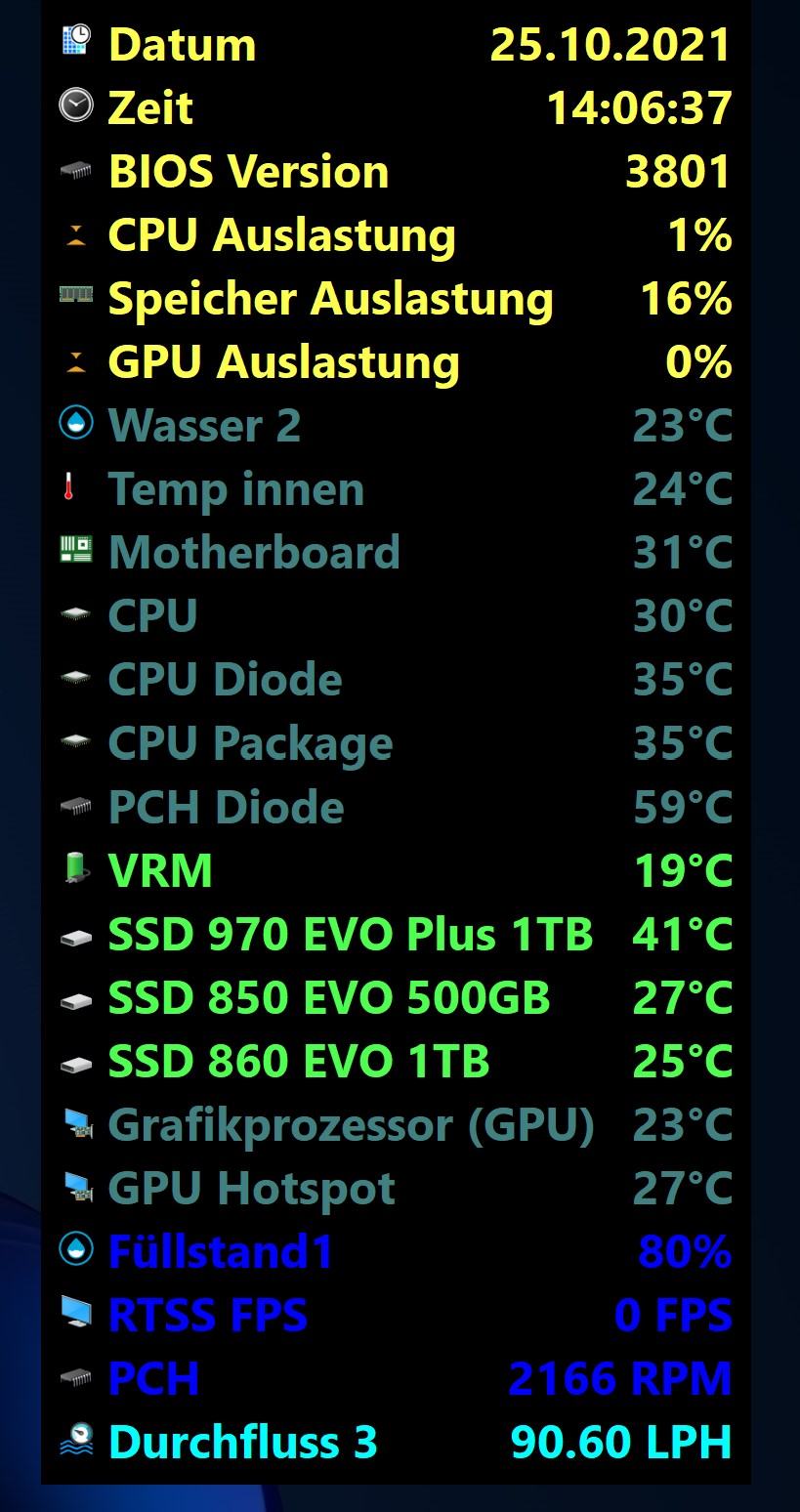

jau dankeschön, bei mir ähnlich, bei beiden 1° weniger. Nun das "aber" ich glaube, das Win 11 nicht rund läuft. Sobald ich den Defender aufrufe und mache etwas mit dem Virenscanner, steigt meine CPU-Last um 20% und die Temperaturen 10-15° aber nur CPU-Diode und Package. Einige Anzeigen springen hin und wieder, möglich das auch ein Treiberproblem anliegt. Noch keinen Plan wo ich da ansetzen muss. Vielleicht probiere ich mal wieder eine externe Security, die schaltet den Defender ja ab.
@Helojumper
bei beiden 1°C weniger wäre GPU=Wassertemp?! :oops:
Oder habe ich das missverstanden?
Schaut gut aus.
Habe meine Wassertemp gemittelt aus 4 Wassertempsensoren. Und sonderlich genau sind leider weder die kleinen Tempsensoren noch die Sensoren in der GPU.
Beim "Eichen" (Offset passend einstellen) vor einigen Wochen, lagen die 4 Sensoren in der Spitze 1,3°C auseinander.
ich weiß nicht Aida zeigt teilweise alte gespeicherte Daten an. Woher sie das bekommt? Ich lösche das mal und mach alles neu. Da sind Daten mit verkehrter Bezeichnung die es gar nicht mehr gibt. Keine Ahnung warum das so angezeigt wird, also neu aufbauen.
