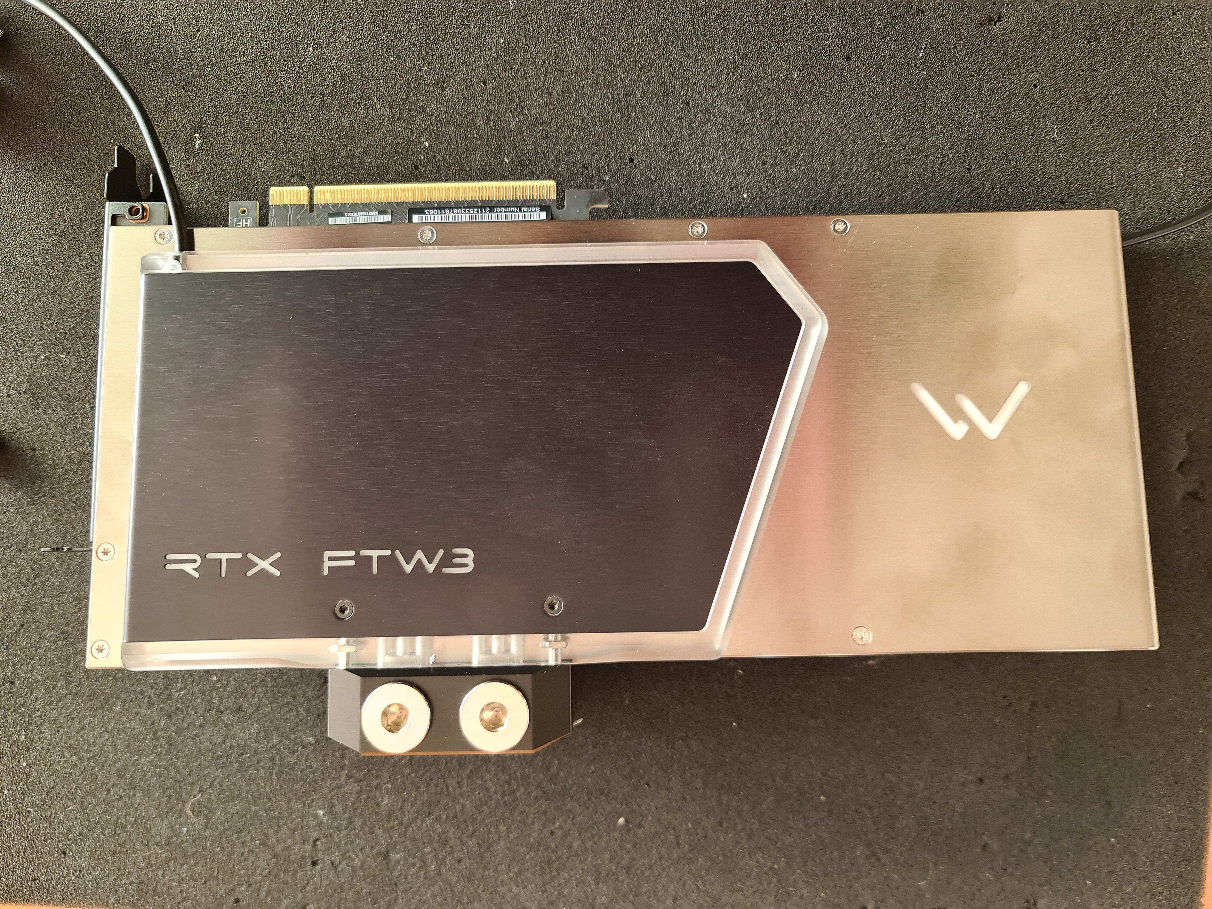

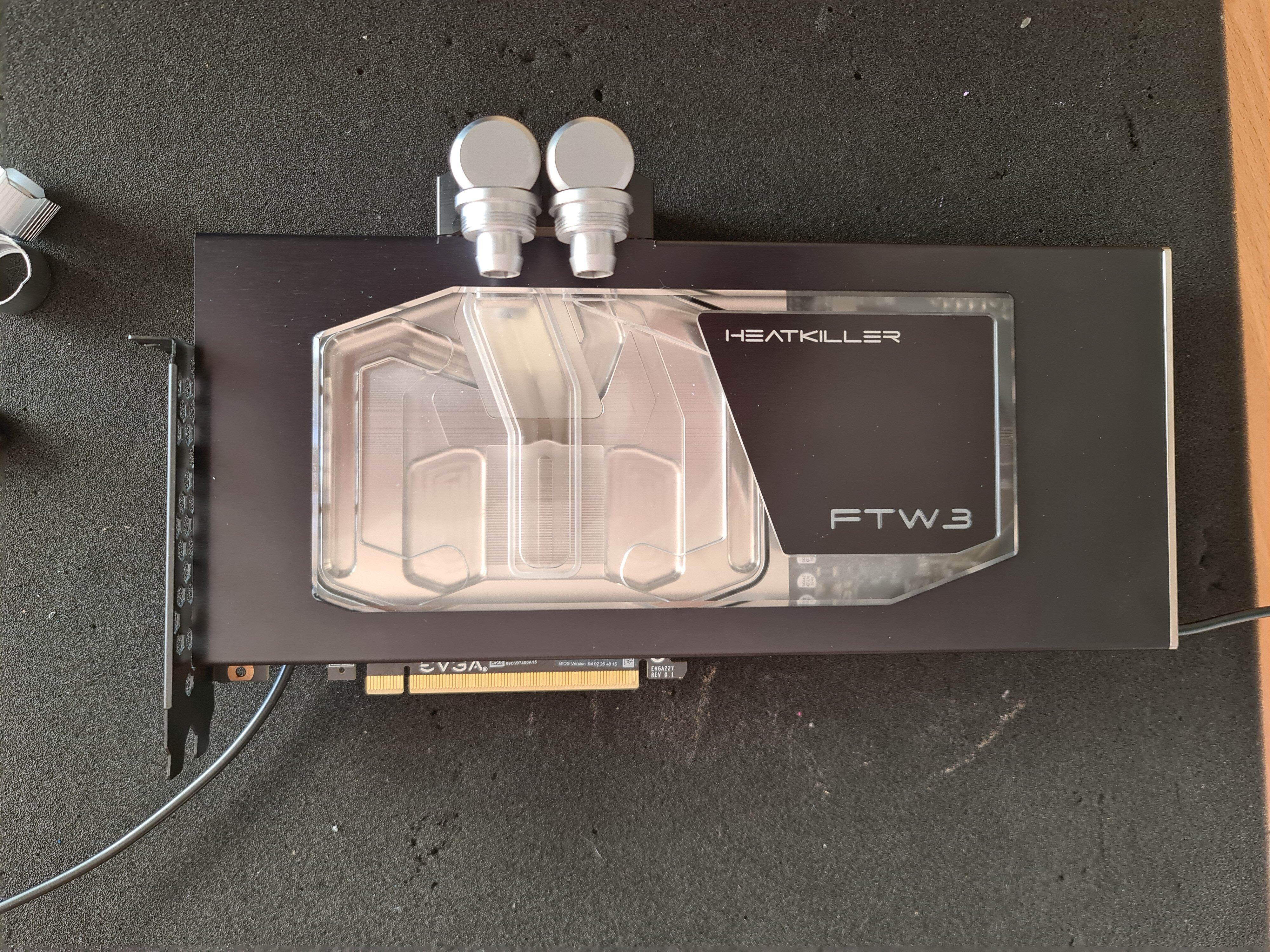

Ich dachte eher allgemein auch bei anderen GPUs. Verbaut ist alles und erste Tests sind gemacht.

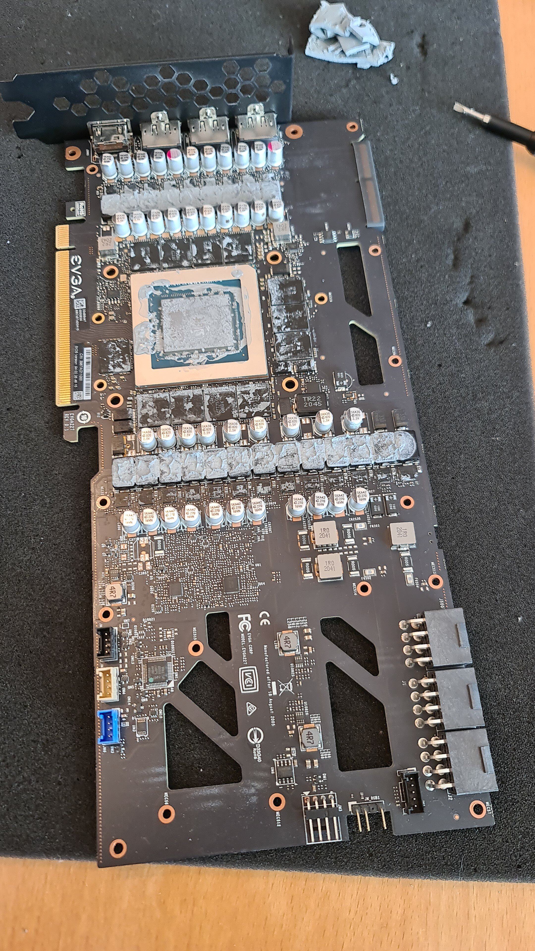

Diese Pampe auf den VRMs ist einfach nur verdammt schwer abzukriegen und klebt überall. Isopropanol sollte definitiv im Haus sein ;)
Ich finde der Kühler sieht montiert richtig klasse aus 😍

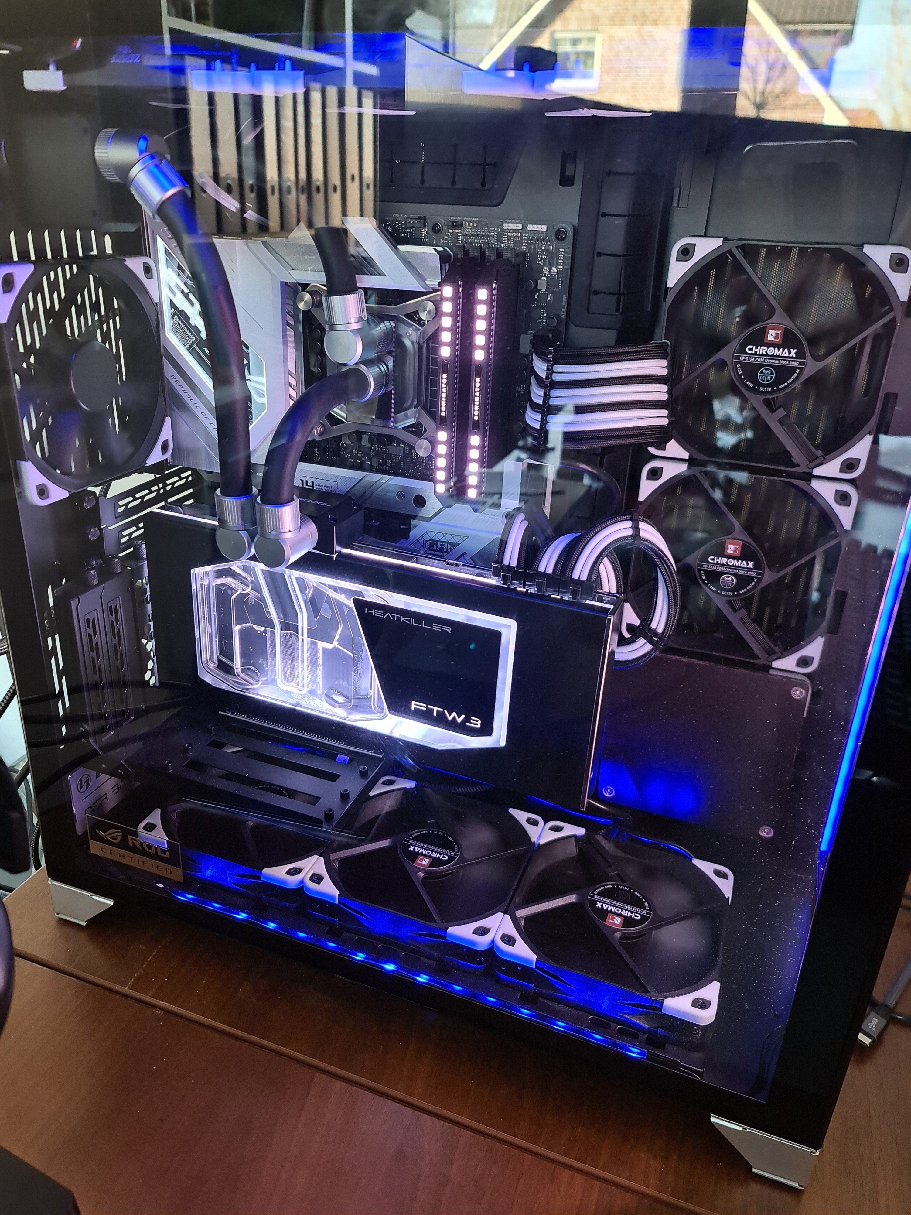

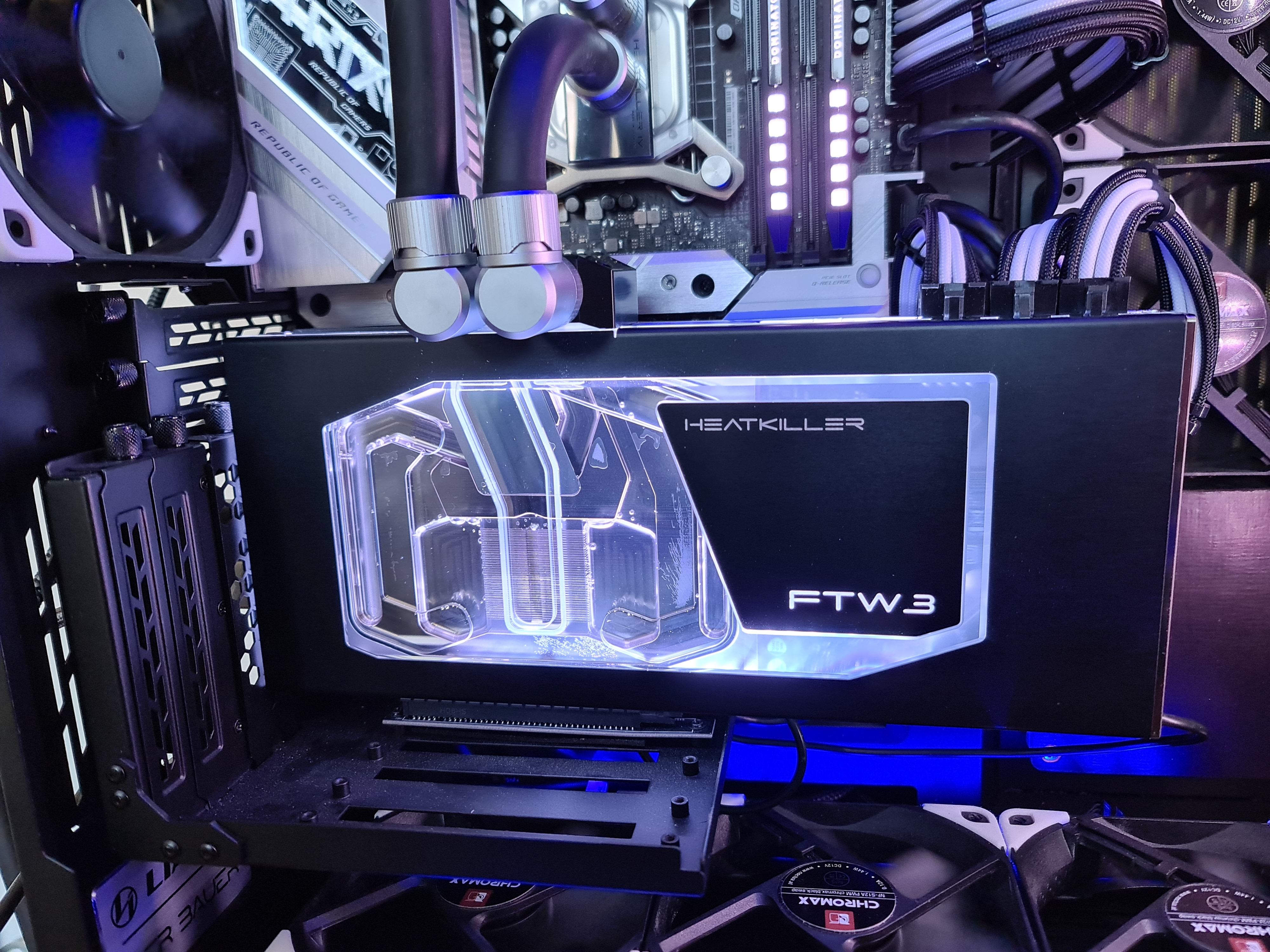

Und eingebaut genauso :d
Die Temperaturen sind auch super. Folgende Deltas zum Wasser hab ich bei Timespy (430-450W) festgestellt:
GPU: maximal 14,8°, eher bei 9-10°
GPU Memory Junction: maximal 24,6°
GPU Hot Spot: 26,1°
GPU2: 12,3°
MEM1: 12,5°
MEM2: 6,8°
MEM3: 5,3°
PWR1: 9,8°
PWR2: 9,7°
PWR3: 9,6°
PWR4: 11,8°
PWR5: 7,3°
Wasser: maximal 27,4°
Das sind alles Maximalwerte mit HWinfo ausgelesen, die meiste Zeit lag die Temperatur niedriger, nur bei der GPU hab ich genauer hingeschaut.

Ich hab den Block jetzt ohne zusätzliche Pads verbaut und das Spulenfiepen ist vorhanden, aber sehr leise und es ist auch nicht lauter geworden als unter Luft.
