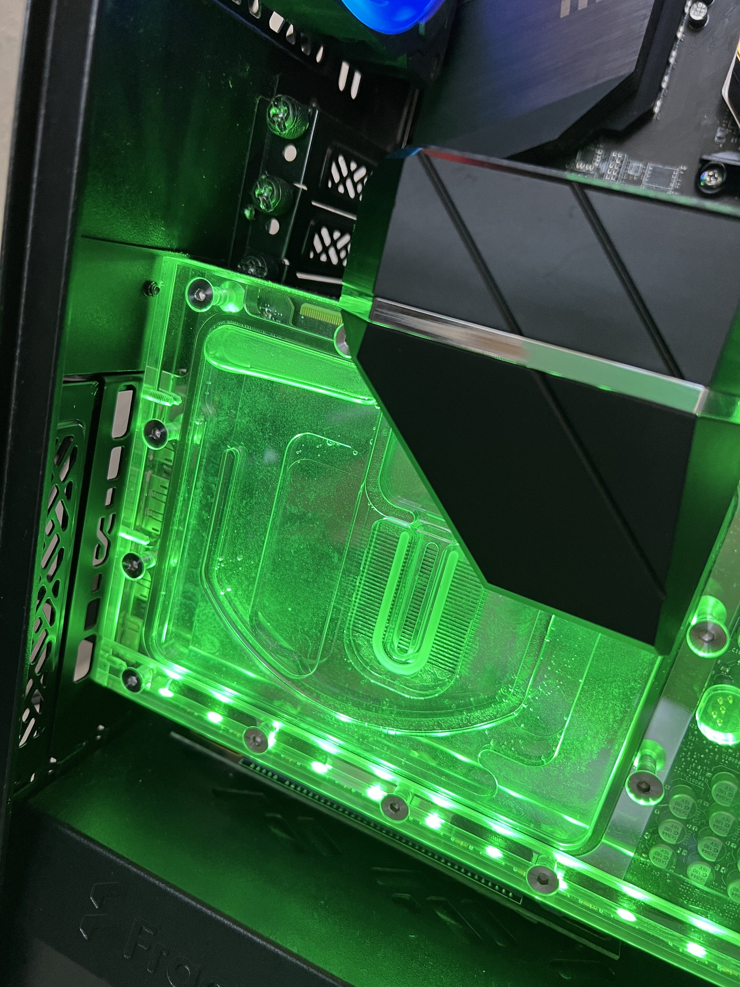

unten links im CPU Kühler hatte ich eine Luftblase entdeckt. Sie sitzt dort schon ein paar Tage und lässt sich nicht entfernen. Jetzt versuche ich das mal mit etwas mehr Druck. Will sagen, die kann überall sitzen .
@Orgh
warten und Tee trinken, haste das System neu aufgesetzt?
@Orgh
Ja habe neu befüllt Waren vorher alles kleine Luftblasen habe auch geschüttelt Das ist jetzt nach einer Woche rausgekommen eiswolf 2 Aio

Du kannst versuchen die AIO auf Volllast laufen zu lassen wenn sie das nicht schon macht sonst hilft nur warten
Ich finde schon sie ist sehr groß oben links ich weiß nicht ob das von alleine weggeht sie läuft ja auch auf voll Last

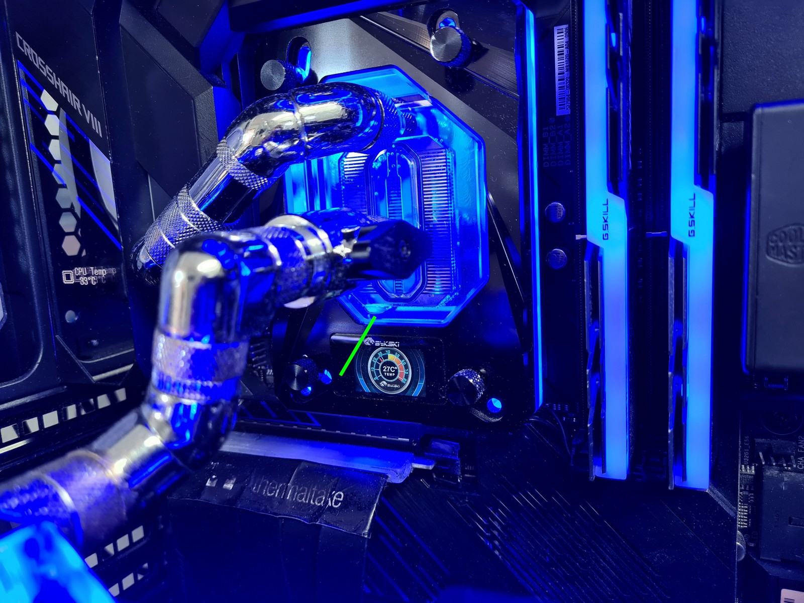

Wer hat denn bisher mit dem Upright Mount und dem Lian Li O11D Evo gebaut?
Mein Upright kommt die Tage aber ich frage mich jetzt schon wieviel Platz quasi hinter der Grafikkarte bleibt für Fittinge etc ;)

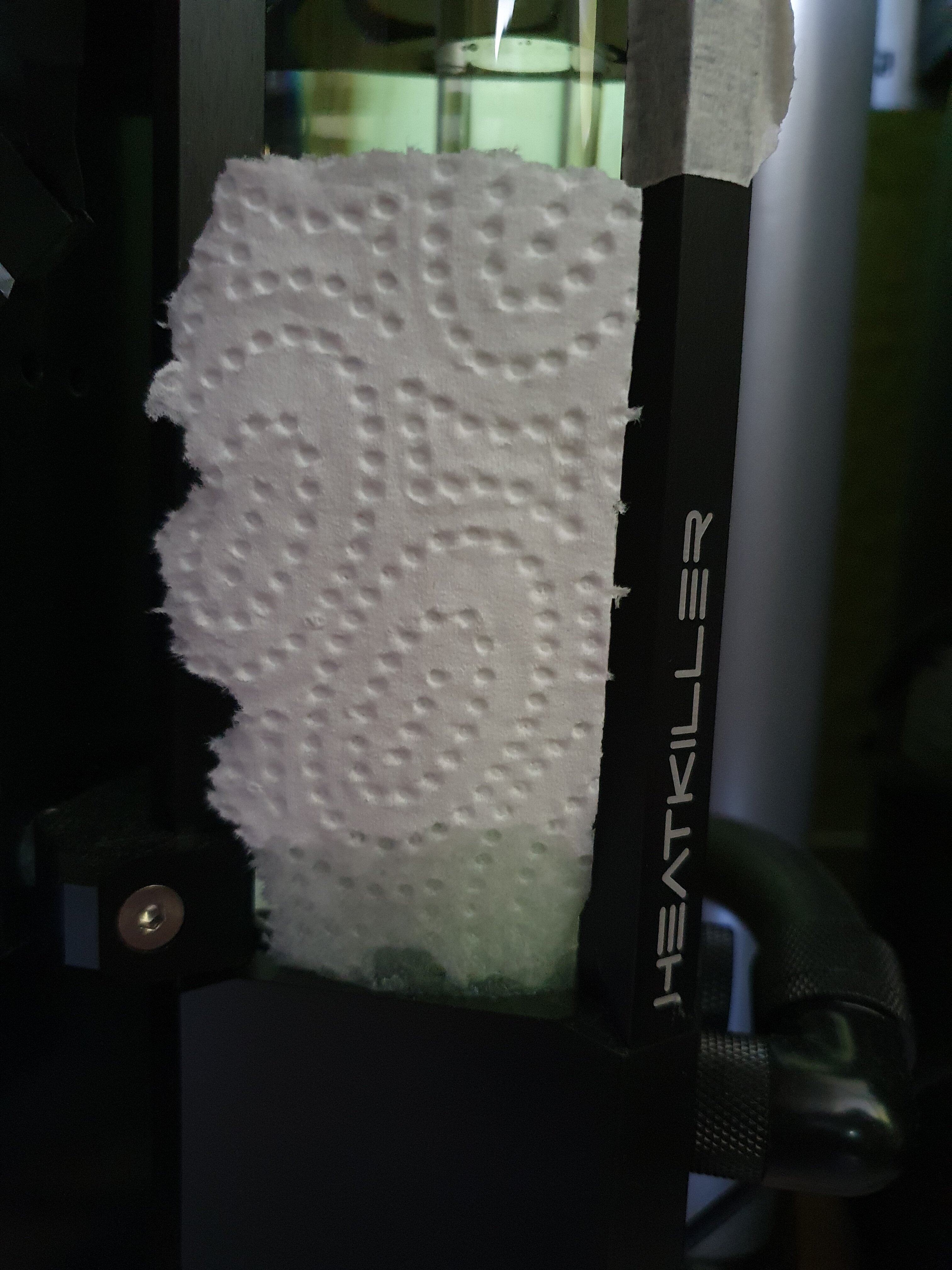

Ich glaube der Übeltäter meines Problems ist gefunden....
Werde mich mal an Watercool wenden.
Es gab eine Charge der Tubes die undicht waren. Das liegt an einem zu kleinen O-Ring. Den schickt Watercool dir einfach zu. Das haben die vor einiger Zeit im entsprechenden Thread hier im Forum mitgeteilt. Meiner ist mittlerweile 2 Jahre alt und macht keinerlei Probleme.
Das Problem hatte ich auch.. watercool angeschrieben, neue Dichtung bekommen die etwas dicker ist. Getauscht, dicht.
Es gab eine Charge der Tubes die undicht waren... . Meiner ist mittlerweile 2 Jahre alt und macht keinerlei Probleme.
