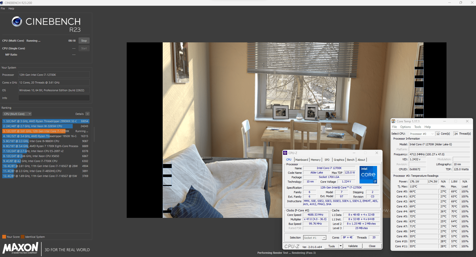

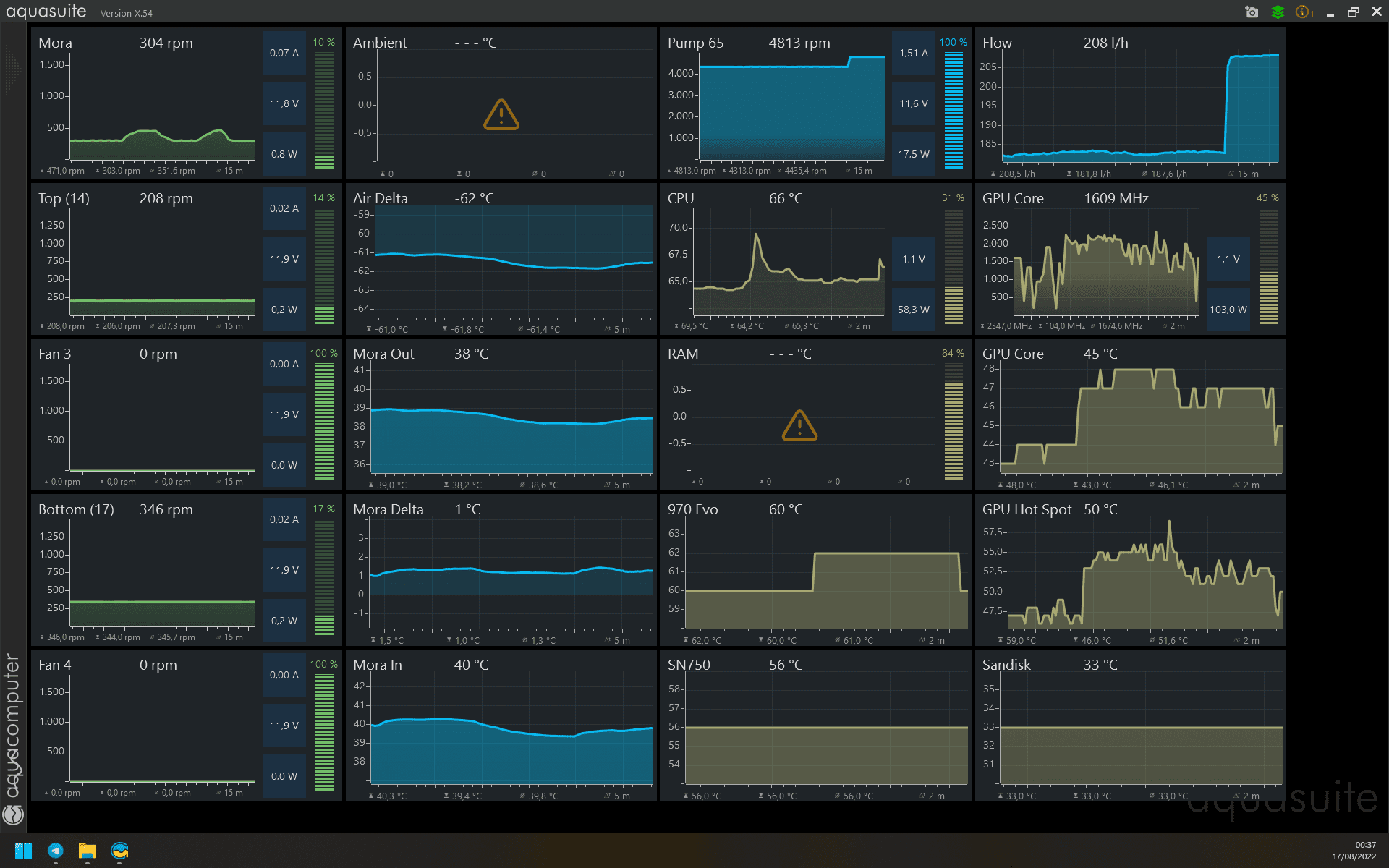

Hab zum Vergleich mal meinem 12700K 10min Cinebench im Loop gegönnt. 4,7Ghz bei 1,224V (ohne OC und UV).
CPU der wärmste Kern 72 Grad, Wasser nach 10 min bei 31,9 Grad.
Im Bild läuft der 10min Loop schon zum zweiten mal.

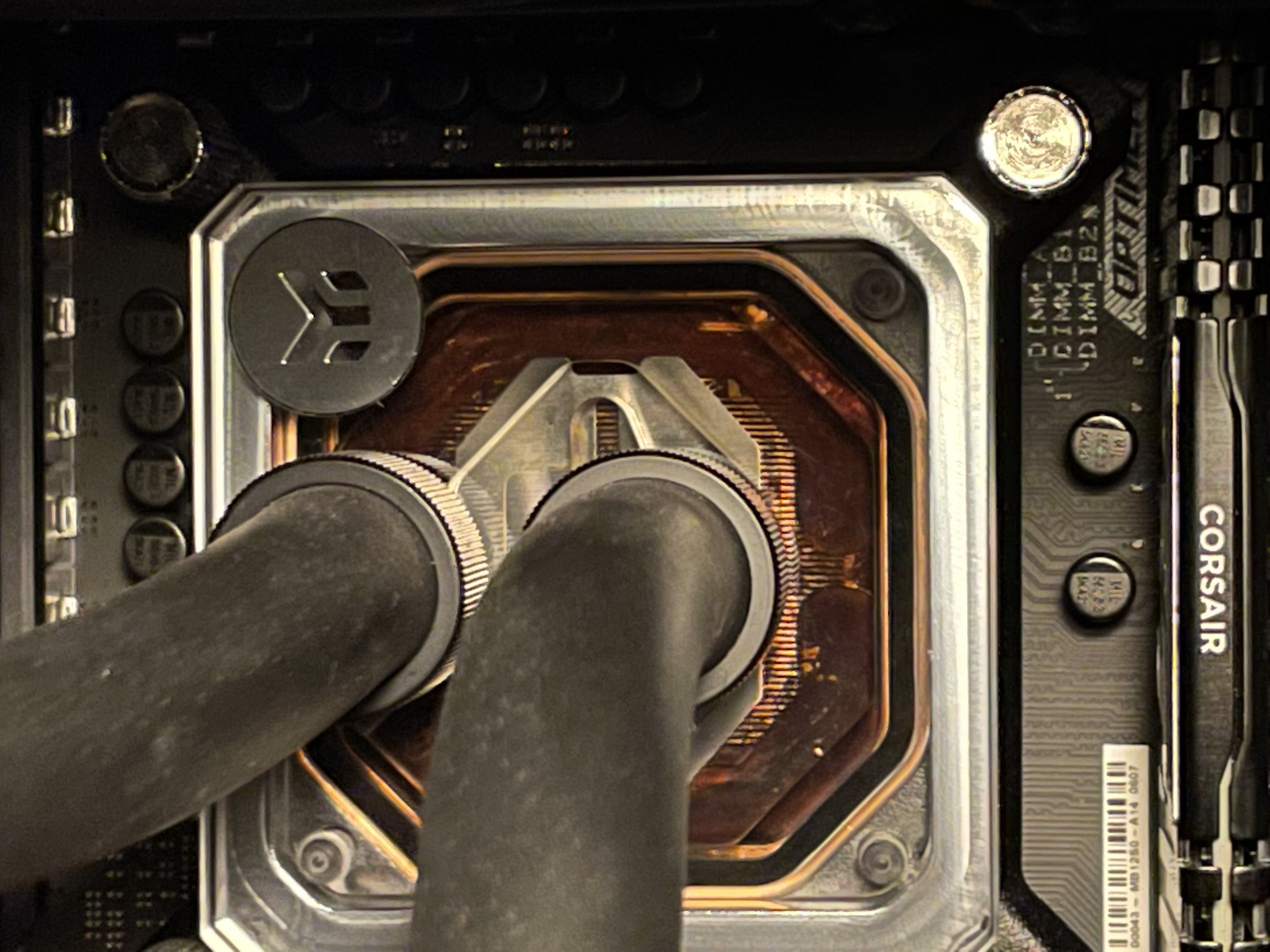

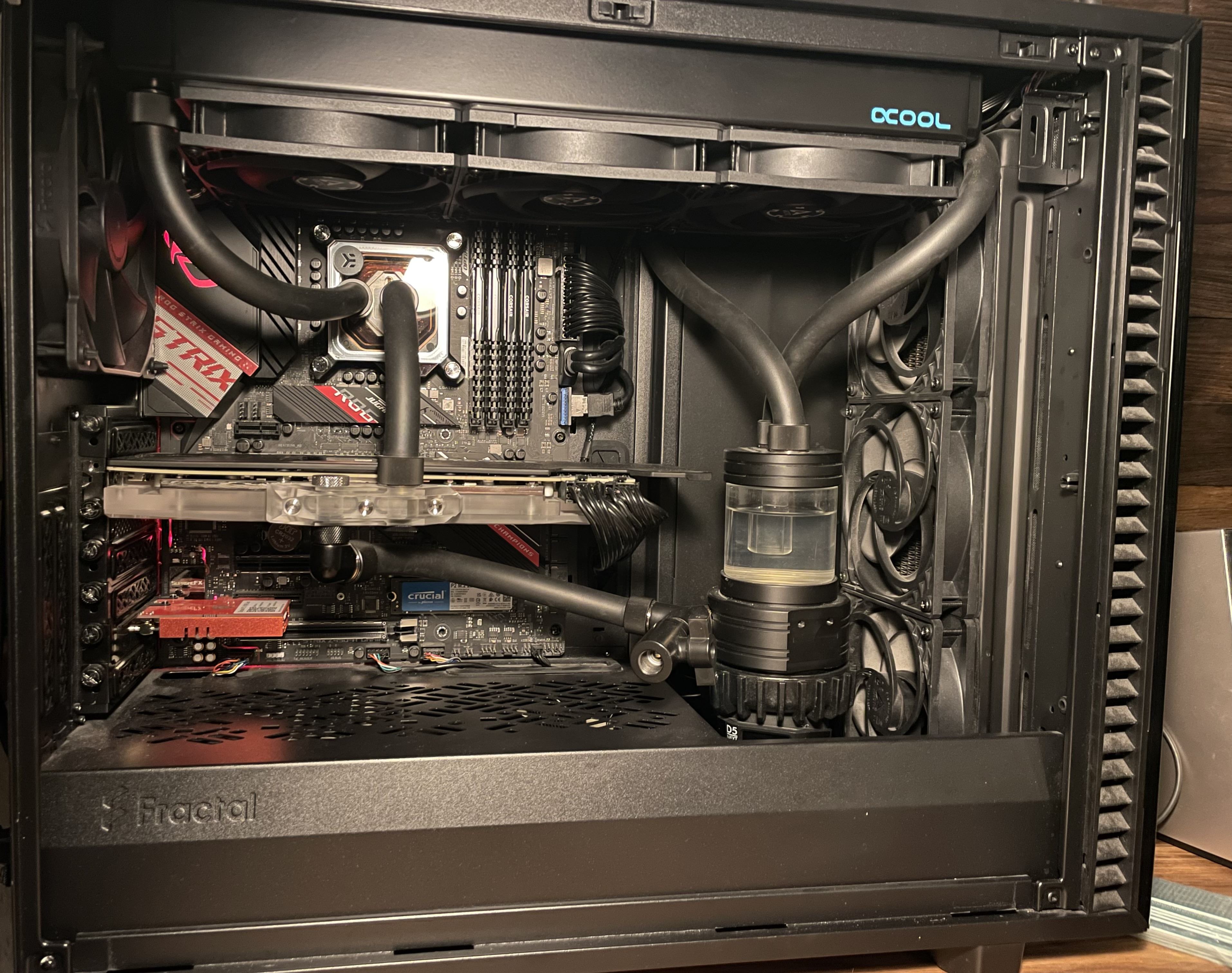

Moin,
ich hab heute mal den Deckel abgemacht.... und mein CPU Kühler sieht nicht mehr so gut aus.
Die Kiste läuft jetzt seit 2 Jahren, ist das normal?
Was sollte man da machen. Ignorieren, tauschen oder reinigen?
Moin,
Anhang anzeigen 785254Anhang anzeigen 785255Anhang anzeigen 785256
Naja, je nach den Temps kann man da schon mal zerlegen und reinigen. Kupfer bekommt man mit Cilit Bang oder Cola einlegen gut sauber, bei den Finnen mit einer Zahnbürste reinigen. Wieder zusammen bauen, neue Flüssigkeit rein, fertig :bigok:
Temps und Durchfluss deutlich schlechter geworden ? Zeit für nen Boxenstopp
Angelaufenes Kupfer - nur optisch unschön

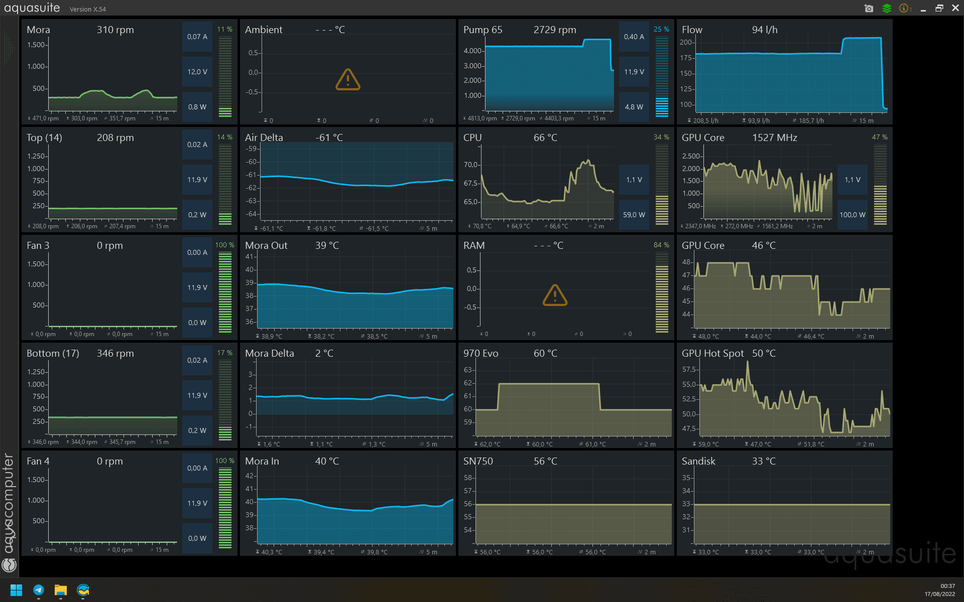

Hat jemand zufällig zwei Mora mit einer D5 am laufen? Wie ist dann euer Durchfluss so?
Überlege noch einen Mora 360 zu meinen 420er dazu zu nehmen.
Habe die Pumpe aktuell auf knapp 25% laufen. Komme so auf knapp 80 Liter.
Würde dann vllt sogar den 480er intern raus schneißen.
Wichtiger als die Prozentzahl ist die Drehzahl, da jede Pumpe eine andere Drehzahl bei der Prozentzahl hat. Der Mo-Ra wird weniger restriktiv als der 480er sein. Du wirst wahrscheinlich bei ähnlichem Durchfluss landen.
Sie läuft mit ca. 2700 rpm bei 81l/h.

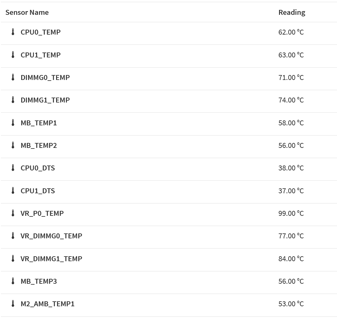

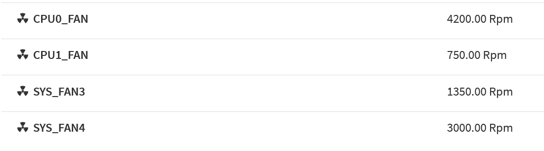

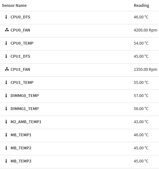

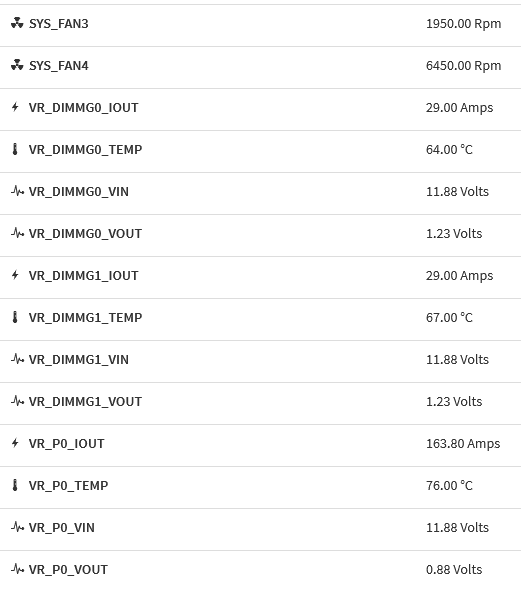

Ich habe ein Problem mit meinem neuen Dual EPYC Rechner mit Wakü: Ich lasse die Pumpe als CPU0_FAN laufen und die Lüfter der Radis über CPU1_FAN. SYS_FAN4 ist ein 40mm Lüfter mit max. 6000 rpm. Unter Last ist die Wassertemperatur geschätzt 45°. Die Lüfterkurven lassen sich nicht einstellen - jedenfalls hab ich da nichts gefunden. ArgusMonitor erkennt das Board - ein Gigabyte MZ72-HB0 - nicht. Hat jemand eine Idee, wie ich die Lüfter besser regeln kann?
Eine Software Lösung wäre optimal.
Es gibt dafür keine Software - das ist ein Server Board. Allerdings hab ich die Lösung im IPMI gefunden. Da kann man höchst unkomfortabel ein Lüfterprofil erstellen - allerdings werden alle Lüfter gleich geregelt. Ich lasse jetzt alle Lüfter ab 50° CPU Temperatur auf voller Drehzahl laufen.

Eine D5 @100% bringt (bei 24 Grad DP Ultra) 130 l/h
Zwei DDC‘s im Dualtop (24 grad DP Ultra) 180 l/h.
Alle zusammen 230 l/h
Komme übrigens bei einer D5 @54% (2700rpm) auf 70l/h.
8 Meter 11/8er Schlauch ein paar 30er Winkel und ein paar 60er. Keine 90er.
8x Kugelhahn von EK.

Komme übrigens bei einer D5 @25% (1100rpm) auf gerade mal 40 l/h.
Oha, ich komme mit der D5 Next bei bei 100% und ~40° (Dachgeschoss...) auf fast 210L und bei 25% noch auf 90L.
Edit: CPU HK IV, GPU HK V, Mora, 3x90°, 3x45°, Pärchen NS6
