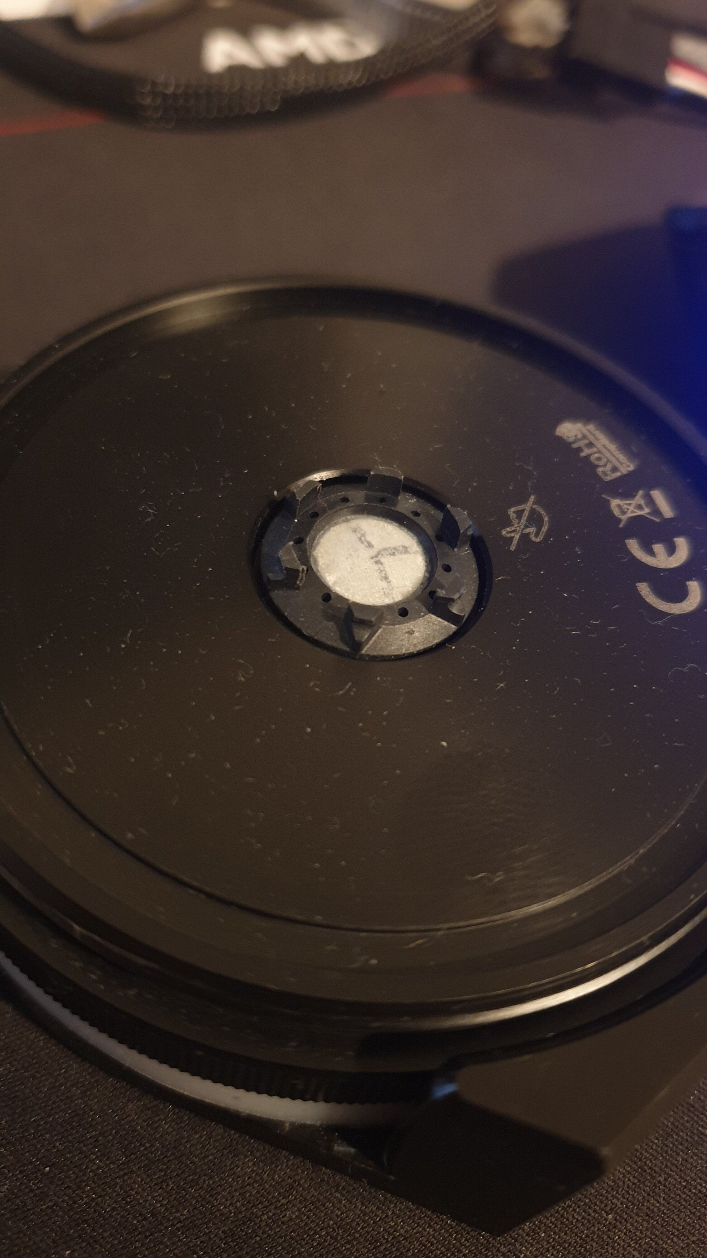

Sollte morgen der restliche Kram von WC kommen, dann werd ich mal das LM der GPU anschauen und tauschen, bin gespannt wie das Kupfer ausschaut.
Der LS ist noch ausgebaut, hoffe dass der ggf. bald mal genug getrocknet ist und wieder funktioniert.
Die Membran sieht aber nicht mehr so papierartig aus wie nach dem Kauf.
Als ich den damals geflutet hjatte und das DPU seitlich herausspritzte, da hat das 3 Monate gedauert bis alles trocken war und er wieder funktionierte.
Das DPU hält sich in recht luftunzugänglichen Bereichen echt für Wochen.
Backofen und Reisschüssel helfen da nicht.

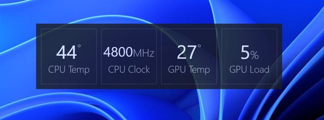

Wow, auf einmal hatte mein DPU 47 Grad, das war selbst beim Falten und Co niemals höher als 35 Grad bei 40 Grad aussentemperatur (nicht Raumtemp).
Die einzige Änderung ist, dass ich den Topradiator ausgebaut und die Besagte Strecke mit einer direkten Verbindung überbrückt habe (male auf Extender auf Male, anstatt wie im restlichen Loop Male und Female immer in einer Ausrichtung).
Aktuell ist es nach kurzem PC Shutdown (manuell und Überprüfung der Verbindungen) wieder ein wenig abgekühlt.
Der 420er X-Flow im Top hat sonst auch nicht soviel Unterschied gemacht, aktuell geht es mit 100% Pumpe (mit X-Flow drin 7-10l/h weniger) bei rund 200 rpm, oder wird die Pumpe nun einfach wärmer? Bin echtr ratlos.
Temperatur steigend.
Der MoRa und der Schlauch von dem ist sehr kalt, zum MoRa hin sehr warm.
Der HFN meldet keine Durchflussprobleme.
EDIT:
Den X-Flow wieder im Top eingebaut und siehe da die gewohnten 20 Grad weniger.
Ich tippe mal auf eine Verstopfung im Übergangsstück, oder evtl. weil ich dabei einen QD3 nicht genauso wie alle anderen ausgerichtet habe? keine Ahnug.
EDIT2:
Habe eben mit dem Duschschlauch geteste, die QD3 sowie die Übergangsverbindung sind durchlässig.
Kann also nur an den Female liegen oder ich bin zu blöd und es ist ein Grundlegender Fehler?
So ist nun 4:04 Uhr und nach 3 Stunden schrauben und basteln+ Dualtops säubern und planen bemerke ich, dass ich als ich den Topradiator demontiert habe, ebenso den MoRa nicht am System hatte, somit war kein Radiator dran und es wurde heiss...
Simpel wie einfach..einfach blöd. :fresse2:
Aber nun weiss ich dass das allein mit dem 420er X-Flow ohne MoRa im Idle 20-30 Grad Different ausmachen kann (in weniger als 10 Minuten).
