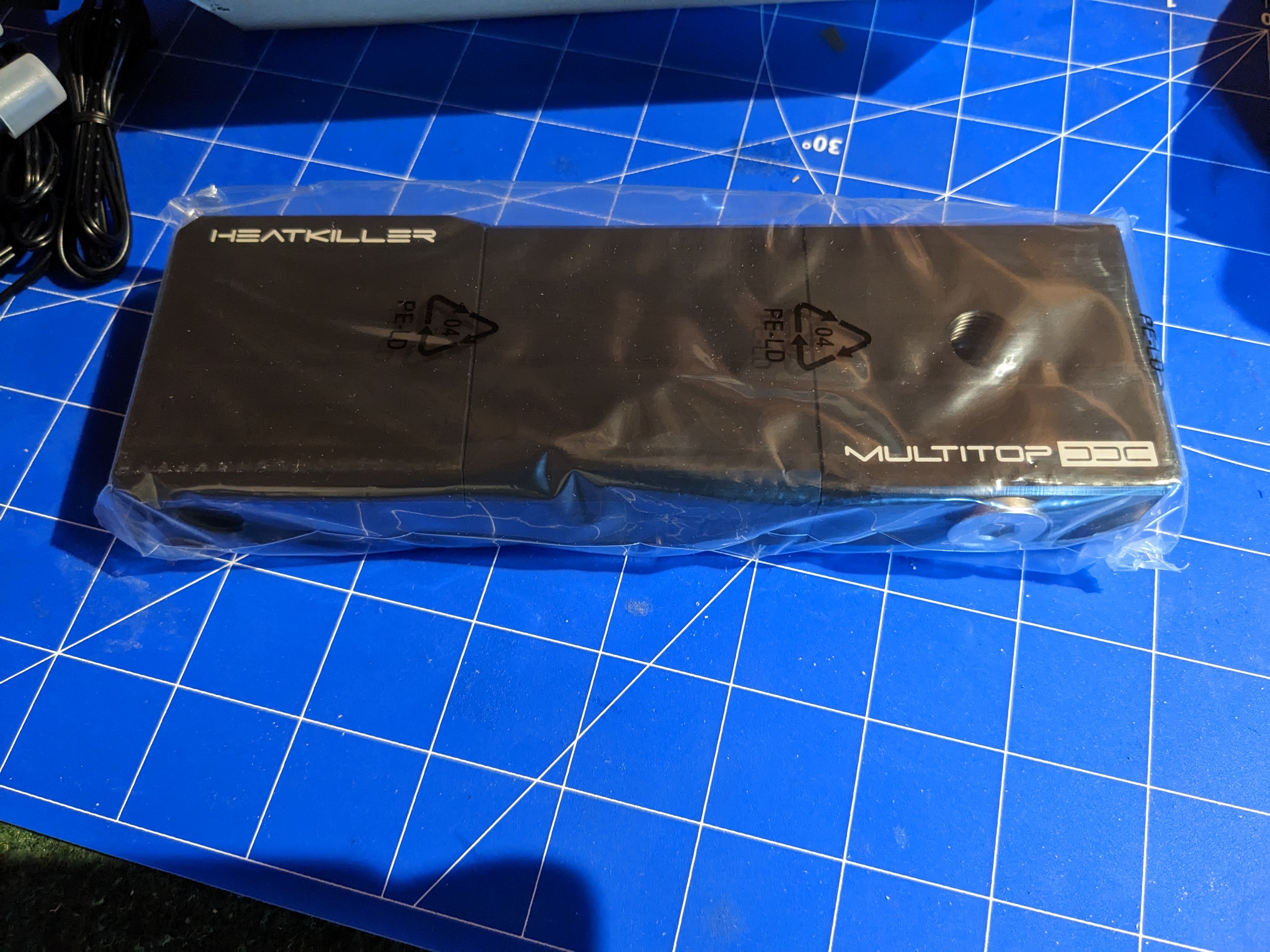

Yeah, heute noch eine Lieferung bekommen, damit kann ich morgen hoffentlich weiterbauen :d
Nachdem meine D5 ja keine PWM Steuerung mehr kann durch ein falsches custom Kabel, und ich daraufhin feststellen musste, dass eine DDC und eine kleine DC-LT zusammen nur laut und Durchfluss können oder halt leise und keine 40l/h mehr, habe ich mich entschieden nochmal deutlich aufzurüsten.
-> die D5 wird ausgetauscht durch eine neue D5 + zwei weitere DDC. Im Anhang das Top dafür :d
Mit 3x DDC + 1x D5 + 1x DC-LT sollte dann hoffentlich trotz neuem dual MoRa plus jede Menge harte 90° Winkel genug Durchfluss mit leise gehen.

Die DC-LT würd ich aber dann rauswerfen. Die wird mehr bremsen als nutzen.
Die bremst auch nicht. Sie läuft mit so viel Drehzahl, dass die Fliessgeschwindigkeit des Wassers immer noch weit aus geringer ist. Erst wenn der Durchfluss oberhalb des des Fördervolumens der kleinen Pumpe liegt, bremst sie.
  • Danke
Reaktionen: zyv
Selbst dann wär's wahrscheinlich vernachlässigbar, weil genug platzt ist damit das Wasser einfach durch die Pumpe fließen kann - selbst wenn sie steht :)

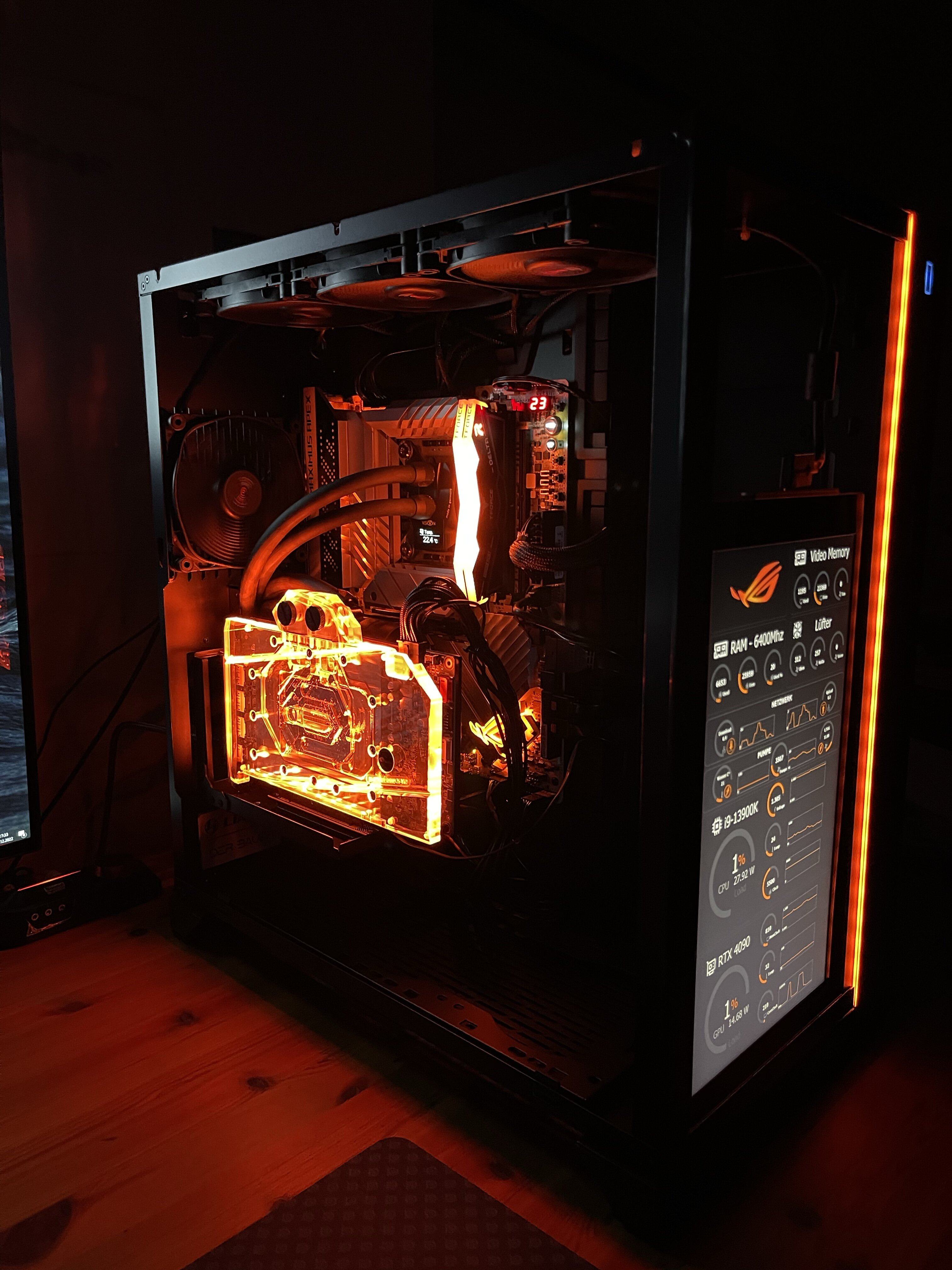

Spricht nichts dagegen, war eine spontane Idee, da ich aktuell nochmal die GPU getauscht habe bzgl. Test vor dem Verkauf.
Und dachte mir, ggf. macht das Sinn den zu verbauen, den ich über habe. Aber hatte schon Bedenken bzgl. der Tiefe...
Nein, aber meine 3080 TI hab ich nochmal gebencht etc.! Um Nachweise über die Temperaturen, Funktion etc. zu haben.
Die Zotac ist nun wieder verbaut und freut sich auf DCS in 4k VR! :geek:
Jetzt aber, endlich fertig (...fast). Nun noch die Schlauchdurchführungen und die 10GbE-Karte mit Riser hinter die Zotac, dann, dann bin ich feddich.
Bis zur nächsten Idee :fresse: .
*Das Slotblech hab ich übrigens abgeflext und mir bei Ali ein original nachbestellt. In der Firma soll das bei 3 Blechen 90€ kosten, 5 kosten dann 95€.
Klar, die Richt- und Rüstkosten. Da hab ich jetzt einfach die 20 beim Ali bezahlt, da muss ich auch keinem in den Popo krabbeln...
