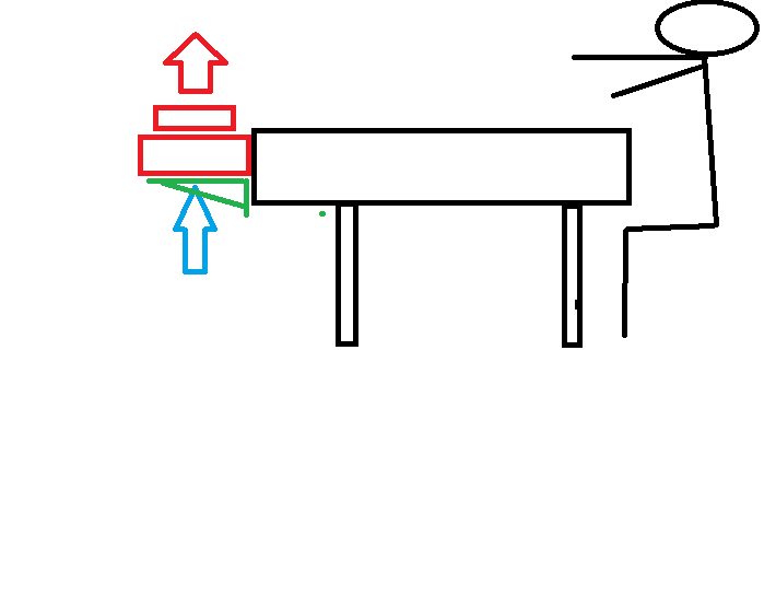

Wobei mir da noch was einfällt. Ich weiss nicht, ob der Tisch ganz an die Wand muss.
Aber wie wärs, den Radiator (rot im Bild) einfach extern am Tisch zu befestigen hinten, mit nem Winkel (grün) oder so?
Würde sich ja ausgehen, in der Mitte und Links, mitm 3d-Drucker liese sich bestimmt was sauberes erzeugen, oder aus Holz/MDF und schwarz lackiert z.B.... brauchst nur paar Löcher um das Anzuschrauben, und würdest recht wenig am Gehäuse "zerstören"... hättest kühle Luft ausm Fußbereich, die Warme Luft würde der Wand entlang hoch ohne dich wirklich zu stören.
Ist halt nicht soo hübsch, wenn der Tisch frei im Raum stehen soll.
