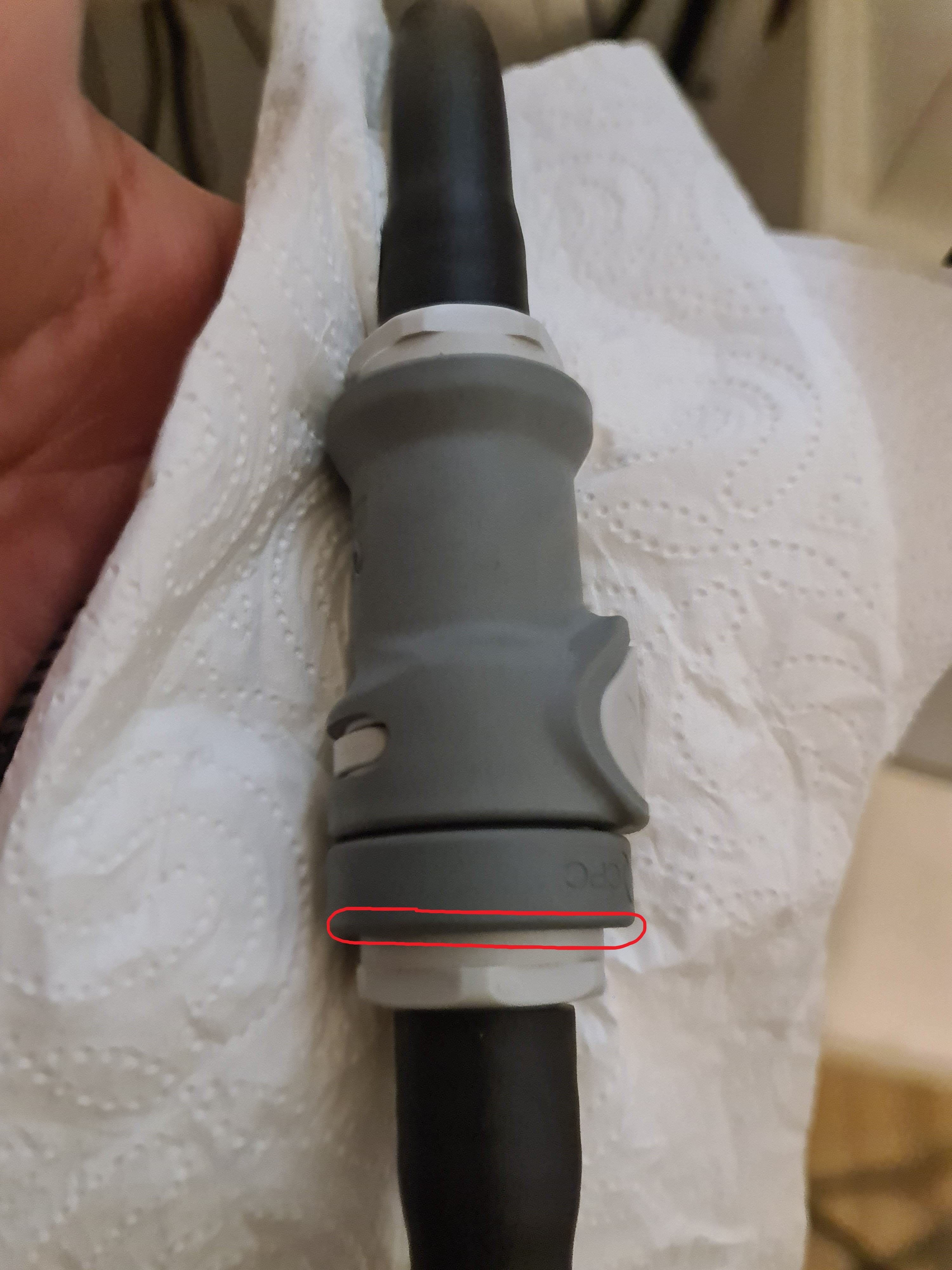

Auch wenn ich mich damit unbeliebt mache: ich fahre nun schon ne ganze Weile mit den Alphacool Kupplungen ganz gut.
Da gabs auch Berichte über defekte etc. aber ich habe von dem Modell 7 Stück (Male+Female), davon 4 im Dauereinsatz und keine Probleme.
Nur die schwarzen würde ich nicht nehmen.
Habe 4 Paare davon und allesamt undicht, zwei klemmen und bei einem Paar ist der innere O-Ring beim spülen herausgekommen, somit Müll bzw. nur noch zum ablassen geeignet.
Echt ein Trauerspiel.
Da schiesst das Wasser einfach so heraus weil der Dichtring innen fehlt.
Oha okay.
Nutzt du die irgendwie anders als ich ? :d
Nope genauso wie die QD3, diese sind bis auf einer der minimal verbogen ist noch am besten, trotz klemmen kommt da nicht ein Tropfen heraus.
Ist halt echt traurig, da ich hier locker 160 Euro an Schrott liegen habe -.-
Das NS6 Paar kann ich immerhin noch extern verbaut nutzen, da hier in wenigen Tagen kaum 10-20 ml austreten.
Evtl. bekomme ich die auch abgedichtet, bis es ggf. Ersatz gibt.
Ist halt blöd, wenn nicht einmal der Händler also Watercool tauschen kann.

Welche waren noch undicht? Male oder Female? Ich hab hier noch 2x Male mit 12,7er Tülle liegen die ich nur alle 4 Jahre zum Befüllen nutze. Da wäre mir ein Tropfen oder so reichlich egal.
Hier ist der männliche wohl undicht.
Werde die Tage eh nochmal umbauen und dann wird der am Duschschlauch getestet, da ist, wenn man das nicht wie beim ALC QC Test vorher drosselt, mehr Druck drauf.
Ist unbeweglich und glaube ich verklebt, erst testen dann weiss ich mehr.

Das bekommst doch mir Teflonband o.ä. dicht, falls du es auseinandergeschraubt bekommst. Glaube die Teile sind geklebt.
Ja, sind gesteckt und verklebt.

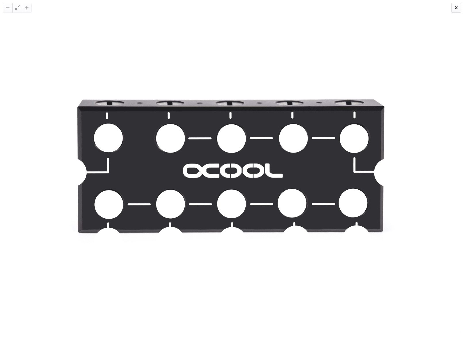

Habe an der Distro wohl eh einmal IN+OUT übrig, sofern ich den 45mm dicken EKWB Radiator nicht noch anschließe.
BLAU IN/OUT wäre jeweils möglich für den Anschluss am PC.
Was acht mehr Sinn.
Lieber diagonal (ROT) arbeiten oder gerade herunter (GELB) ?
Theoretisch dürfte es keine grösse Rolle spielen.
Oben links der IN/OUT sind nicht belegt, da diese keinen Zugang zum Rest der Distro hat, hier wird ggf. etwas überbrückt oder k.A. was.
Falls sich jemand austoben möchte, gerne einmal das blanko Paket.
Mora 3 420, Mora 3 360, Mora 2, Dualtop sind geplant, dafür habe ich passend jeweils 4x OUT und 4x IN, + PC IN/OUT
Ob an den Seiten oder oben auf der Distro ist egal.

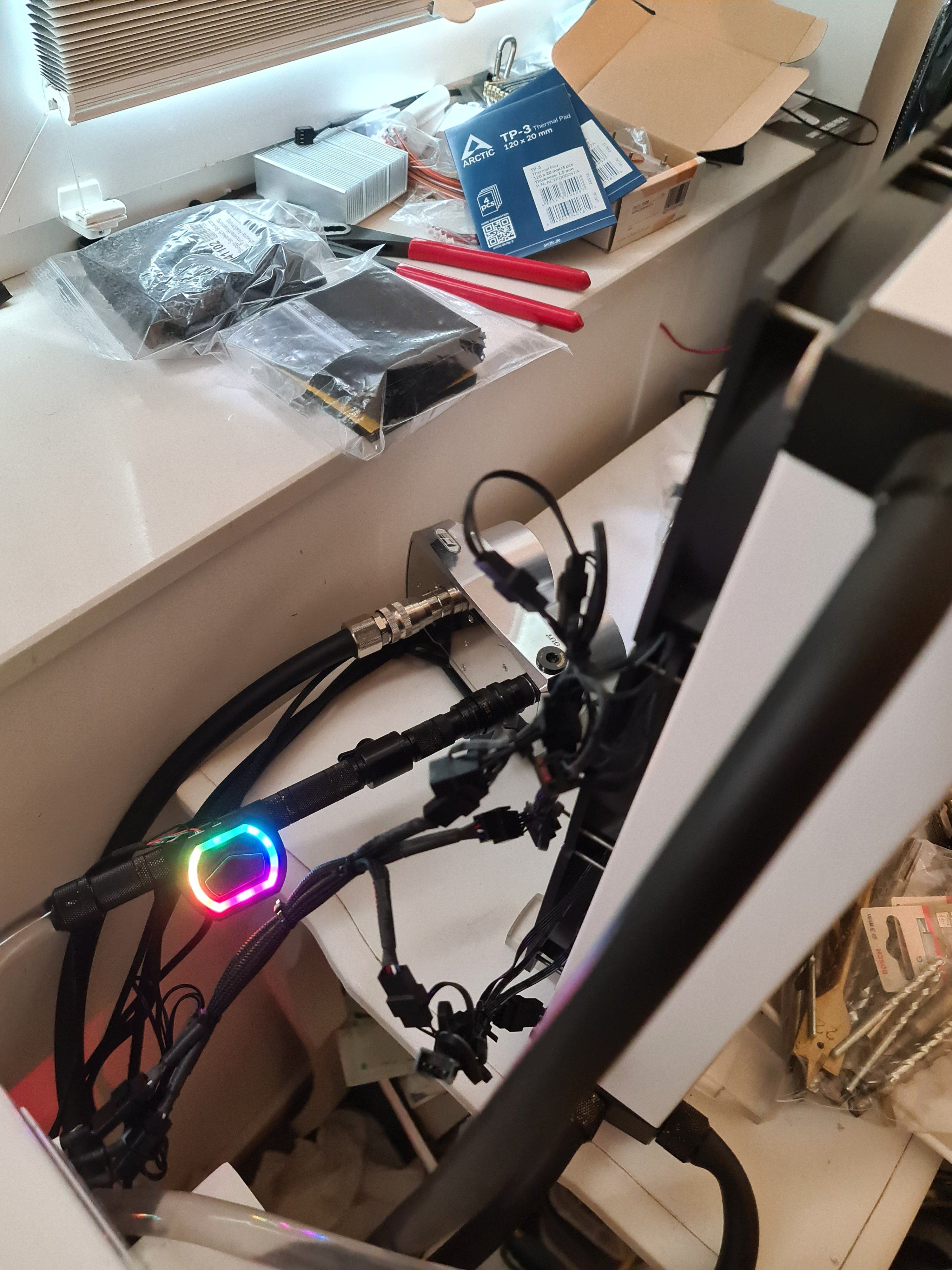

Einen halben Shoggy aus dem Forum genommen, sieht wild aus, aber läuft.

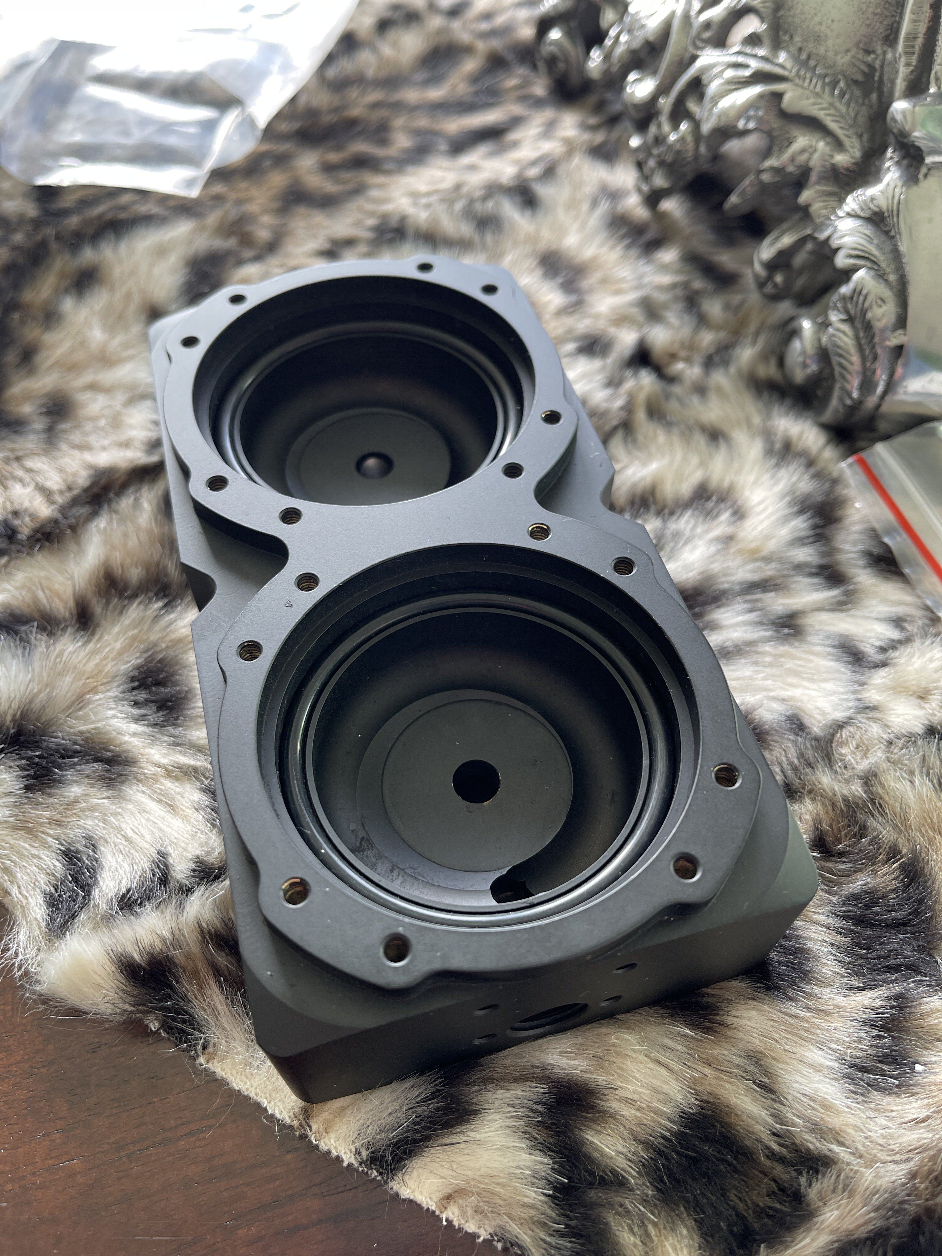

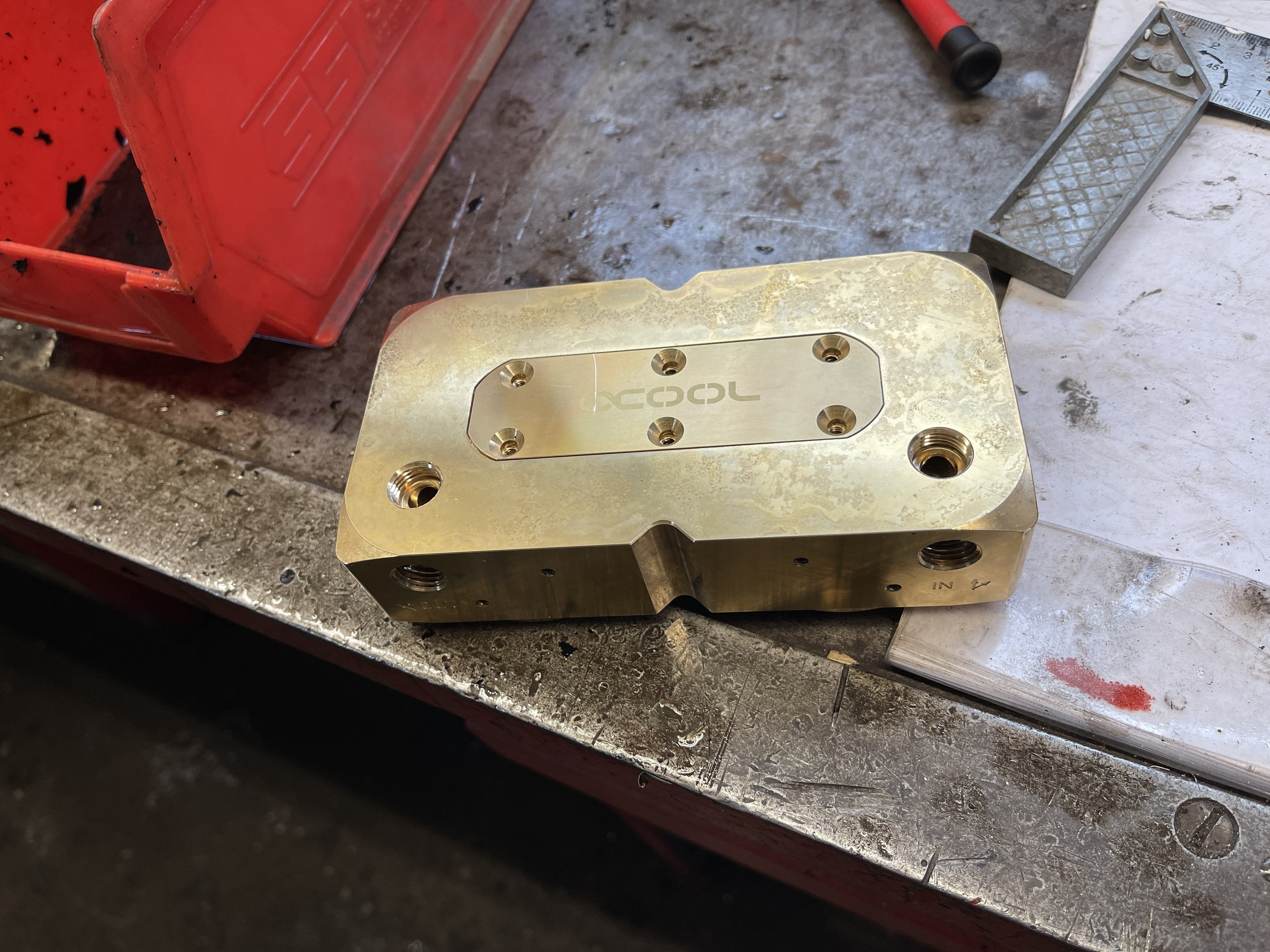

ich habe heute mein Alphacool dual ddc Messing top bekommen und versucht die Beschichtung weg zu bekommen. D.h. im heißen Wasser aufkochen und danach in Pinselreiniger gelegt. Leider hat es bei mir selbst nach dem dritten mal nicht geklappt, alles weg zu bekommen. Gerade innen am Pumpeneinlass und Auslass sowie an den 1/4" Gewinden kriege ich die Beschichtung nicht weg.
Lass das Top mal über Nacht drin.
Und in einem druckdichten Gefäß, zB. einem Schraubglas legen. Dadurch entsteht einen höhere "Gasdruck", was die Wirkung der Lösemittel vernessert, weil sie leichter in die Lackierung eindringen kann.
Doofe Frage aber warum willst Du die Beschichtung ab haben?
Die Beschichtung löst sich bei den Alphacool Tops gerne mal ab und landet dann im Kreislauf.

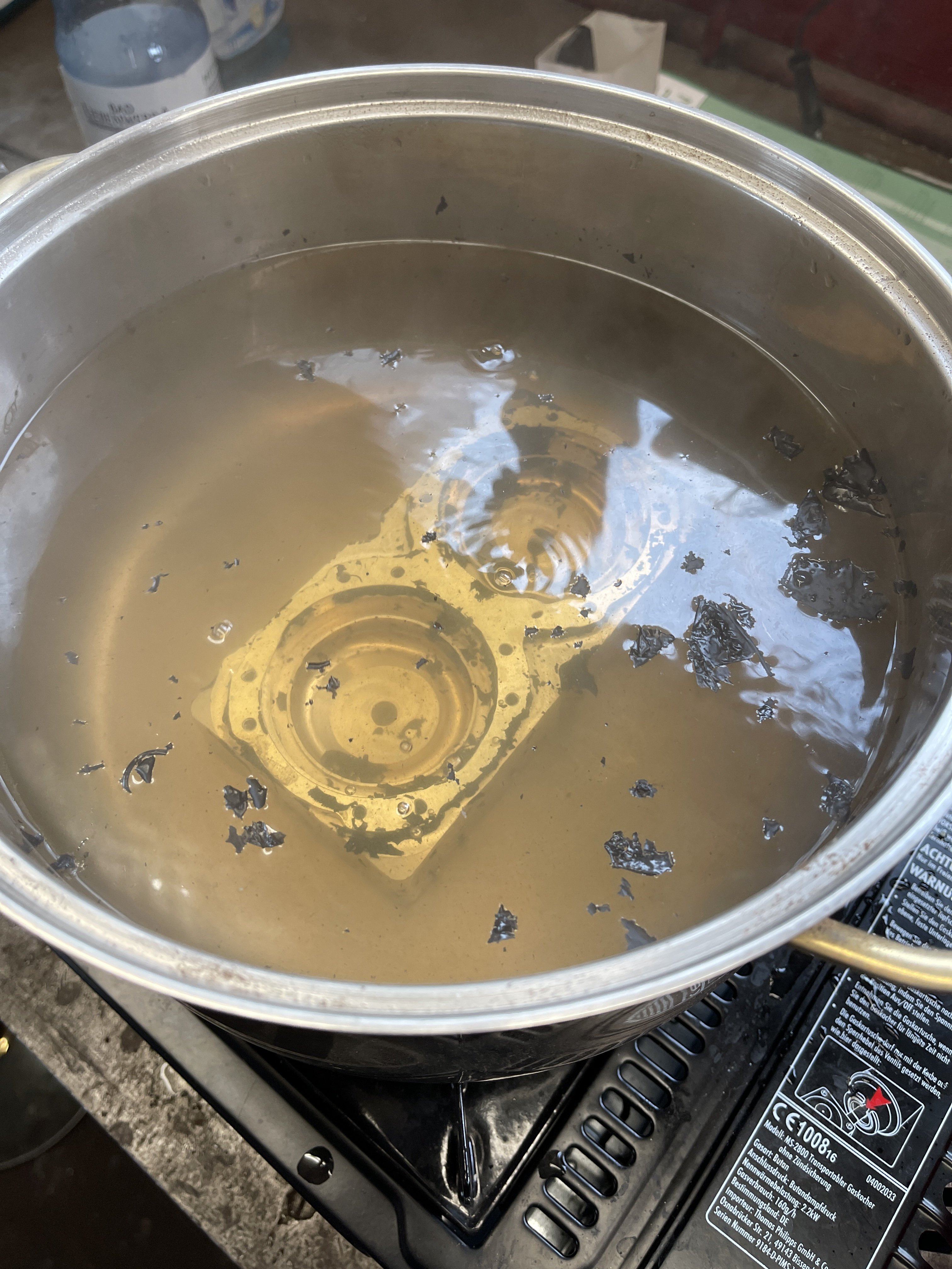

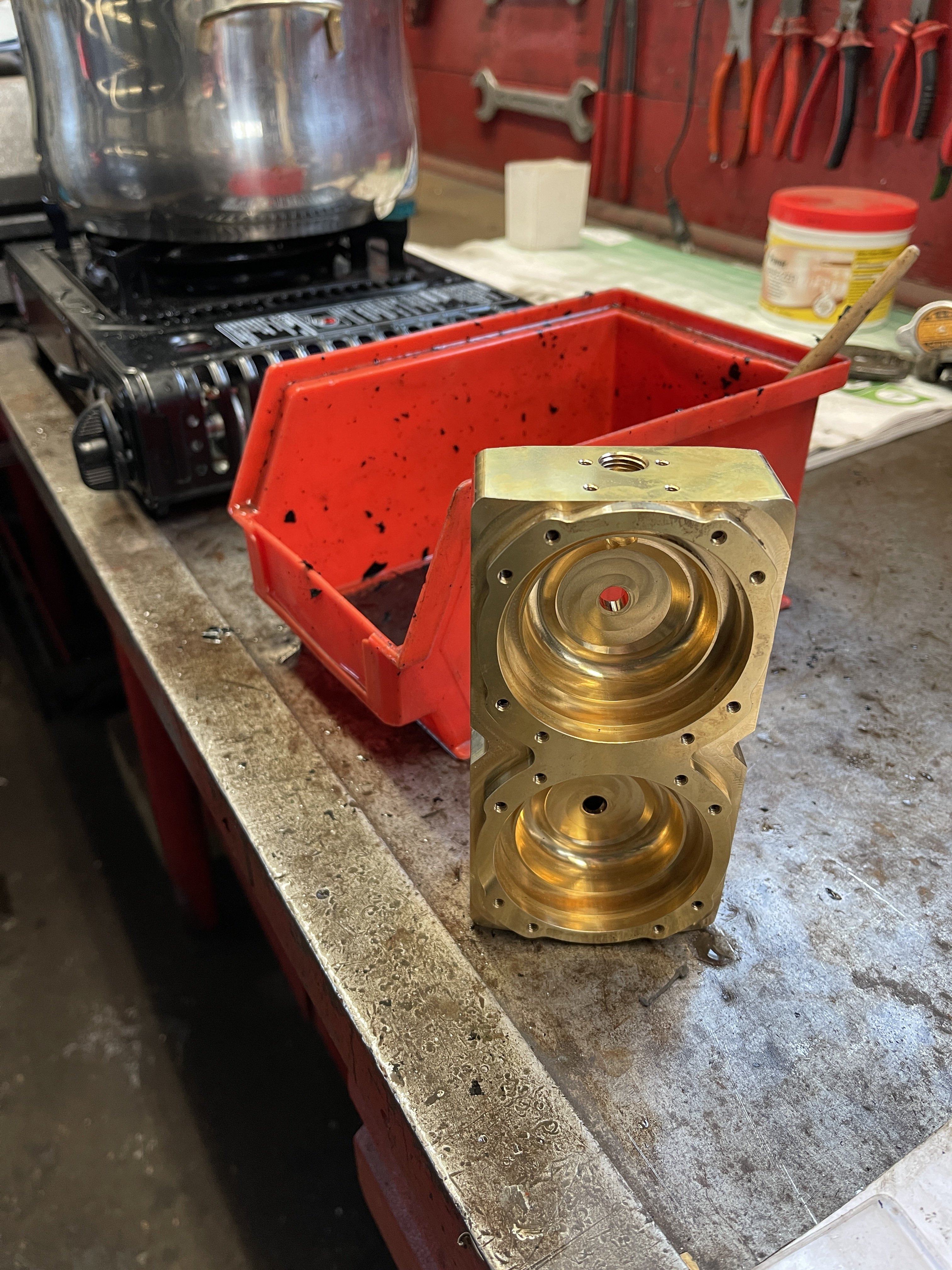

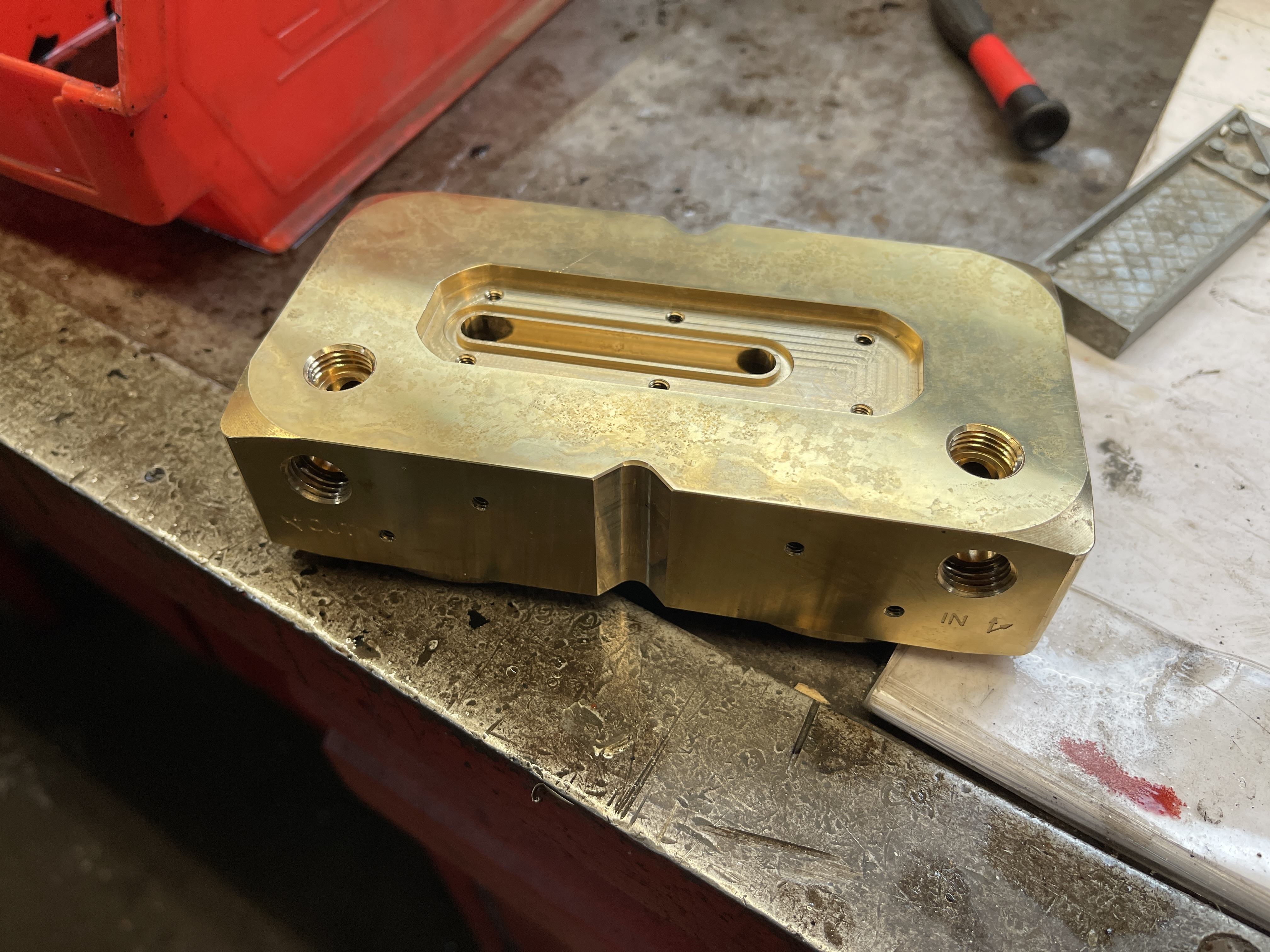

Im Prinzip kocht man das Wasser nicht, sondern macht das TOP einfach heiss. Geschätzt war das TOP selbst bei 70 Grad. Das musste ich mit einem Metallhaken rausheben. Dann in eine Schale mit Pinselreiniger, aber nicht komplett bedeckt. Mit einem Pinsel habe ich das warme TOP bestrichen. Dabei ging alles in dicken Stücken ab. Den Vorgang habe ich drei mal gemacht und mich dann auf die jeweils noch beschichteten Stellen konzentriert. Die Wärme war der absolute Schlüssel. Nur der Pinselreiniger war Zwecklos. Bereits im warmen Wasser löste sich ein Teil, aber mit Pinselreiniger ging es dann richtig ab.
Ich war übrigens vorsichtig den Pinselreiniger selbst so warm werden zu lassen. Da hatte ich Respekt vor. Einerseits wegen den Dämpfen, andererseits wegen der Selbstentzündung. Ob das tatsächlich passieren kann, weiß ich aber nicht.

@klasse08-15 komisch, bei mir hat sich im wasserbad selber gar nichts gelöst.
ich werde es nochmal heiß machen und dann das top über nacht in einem schraubglas mit pinselreiniger liegen lassen.
Evtl. hast du eins mit guter Lackierung erhalten, oder du nutzt das falsche Lösungsmittel.
Die Reiniger werden ja inzwischen auch immer milder umweltfreundlicher.
auf der flasche steht pinselreiniger :d
