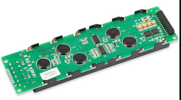

Hallo zusammen
Weiß jemand zufällig was für ein Stecker am aquaero 5 dran ist der das Display mit dem aquaero verbindet?
Bin Grad auf die doofe Idee gekommen das Display im Gehäuse sichtbar und das aquaero versteckt zu verbauen
Hat da jemand einen Tip ?
Das läuft über eine Stiftleiste. Würde mich wundern, wenn dies keine zweireihige Pfostenleiste mit 2,54 mm ist. Mit JumpWires könnte man das ganz unkompliziert austesten, ob es überhaupt funktioniert und falls ja wie lange die Kabel sein können.
Habe aber im Hinterkopf, dass dies problematisch ist. Trotzdem gilt: Versuch macht kluch
Ich tendiere zu 10-15cm mal belesen jumpwires ist mir komplett neu
Die normalen Standart Kabel wie sie bei Power und reset Button zu finden sind passen auf jeden Fall nicht da sind die Pins zu klein für
Mir kam das kleiner vor. Einfach mal nachmessen und dann bei Reichelt/Conrad/Voelkner... nach was Passendem suchen. Wie lang das Kabel sein darf, musst du testen. Das ist ja aber ein eher einfaches S/W-Display ist, dürfte das nicht so kritisch sein.

Hallo zusammen
Laut Aquacomputer kannst dir das sparen. Das Display wird nichts mehr anzeigen, wenn das Display ab ist bzw du das Kabel verlängerst. Leider...
Aus welchem Grund soll so eine verlängerter Displayverkabelung nicht funktionieren? Hohe Leistungen oder hohe Frequenzen werden über das Kabel doch nicht übertragen. Eventuell muss man neben dem Flachbandkabel noch ein zwei Masse- oder Versorgungs-Kabel zwischen Display- und Aero-Kontaktpunkten ziehen, weil die eventuell an der Pinleiste fehlen.
Das der Hersteller lieber sein ext. Displays vermarkten mag, ist ja auch nicht verwunderlich.
Keine Ahnung. Wurde aber Mal von Aquacomputer im eigenen Forum (für mich auch plausibel) erklärt.

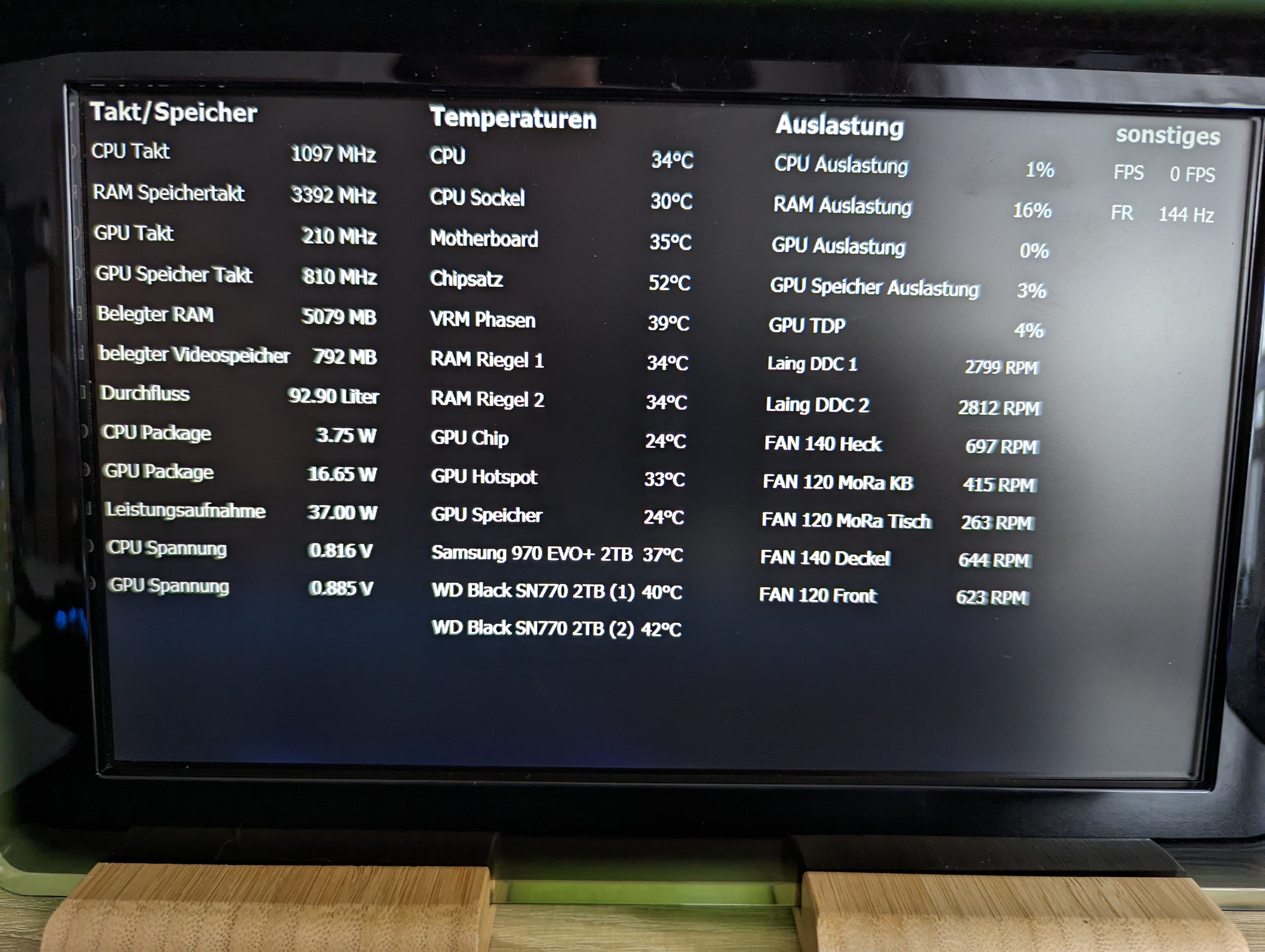

Davon ab hatte der Hersteller da noch gar kein externes Display 😉 und ich würde mir da auch nicht dieses Mini Vision Teil hinstellen. 10 Zoll digitaler Bilderrahmen und ab dafür 😊
Es war nur die Idee einer kleinen Bastelei muss ich zugeben
Digitaler Bilderrahmen?hab so ein Ding noch in 7 Zoll hier was mir persönlich reichen würde
Aber wie soll der das denn anzeigen?oder wie hast du es gelöst?
Irgendwelche Kontakpunkte außer die Pinleiste, kann ich jetzt auf die Schnelle bei dem Aquaero Display nicht erkennen. Also warum nicht einfach probieren. So ein Flachbandverbindungskabel mit den passenden PinBuchsen- und PinStecker- Leiste gibt es mit Sicherheit auch schon fertig konfiguriert, und kostet nicht die Welt. Einfach Mal die PinAnzahl zählen, und den Pinabstand wie oben beschrieben messen.
