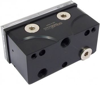

1. ich bin das geplaetscher bei zu hohem durchfluss in der aquabox leid. ich kann doch einfach die beiden ausgaenge fuer ein/ausgang nehmen und den oberen zustopfen, oder?

1.) Kann ich dir nicht beantworten, habe keine
Das "geplätscher" hat bei mir jetzt ca. 2 Wochen angedauert, bei ca. 150 L/h Durchfluss.
Gestern Abend war es endlich vorbei.
Nochmal tu ich mir das nicht mehr an. :shake:

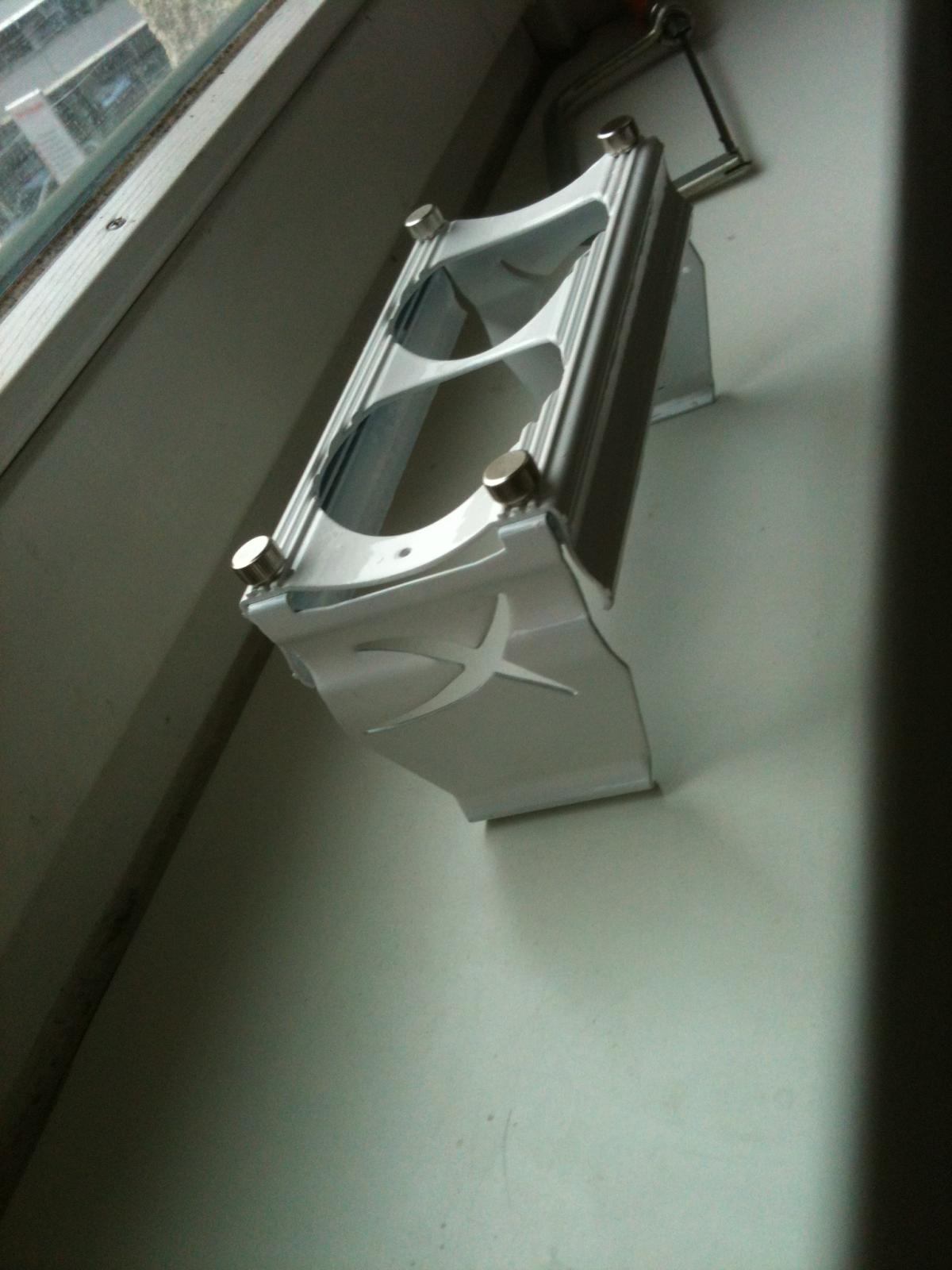

In meiner Frustration darüber, dass EK nur Kühler für den Dominator macht, hab ich mich gestern eben hingesetzt und meine RAM Lukü von Kingston ein bischen aufgemotzt damit sie meinem weißen Little Devil besser steht, und dabei dann auch schnell AGB Halterungen mit:)
also ich hab auch nen schacht agb von xspc und absolut keine probleme, auch nicht wenn ich die pumpe mit 100% laufen lasse was dann ca. 165l/h wären

Weil diese AGB's keine Spannungsrisse bekommen.
Ich habe inzwischen 7 Zylinder AGB's und davon sind 4 total i.A. wegen Spannungsrisse, drei noch brauchbar, weil die risse oben sind.
Und: man kann die beiden Anschlüsse unten verwenden, wenn mann die Antibeschlagwirkung der Scheibe nicht braucht.
