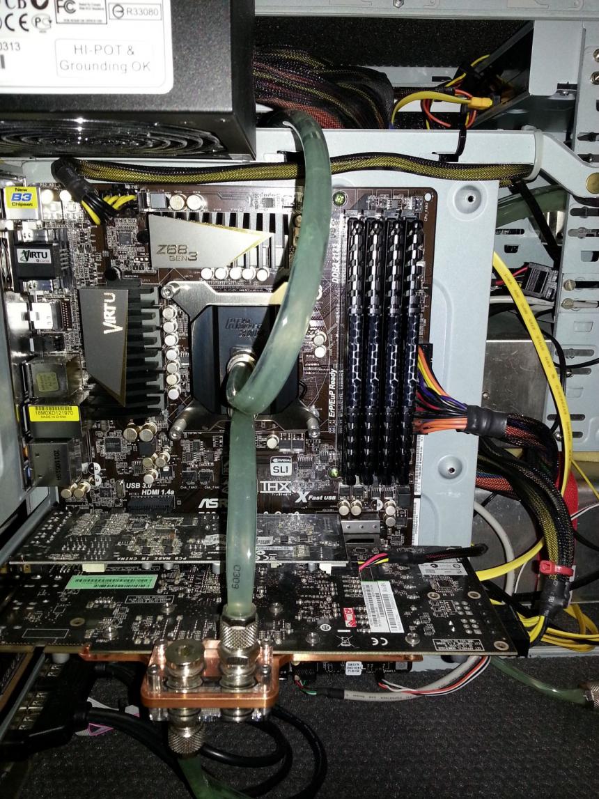

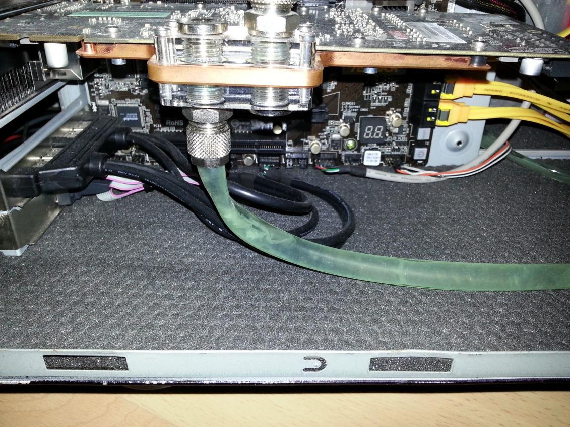

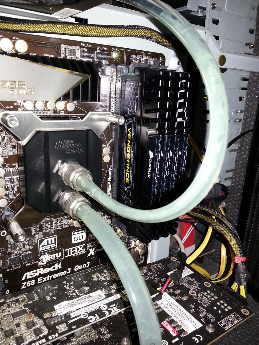

Gestern hab ich festgestellt, dass meine CPU ziemlich heiß wird. Heute habe ich den Kühler reinigen wollen, da hab ich einen Schock bekommen. Siehe dazu die Bilder im Anhang.
Was ist das komisches in meinem Wasser? Ich habe nur Innovaprotect und destilliertes Wasser im Gebrauch. Außerdem knicken die Schläuche jetzt ein...
Ich darf jetzt alles neu machen und verschlauchen (Gibt es einen Trick, um im eingebauten Zustand alles durchzuspülen?). Gibt es was besseres als Tygon?

Hast die Radis vor Einbau gespült?
Du scheinst auch ordentlich Unterdruck in der Wakü zu haben, wenn ich mir deinen Schlauch so anschaue.
Ich verbaue mir beim Update gerade übrigens aus dem Grund eine Druckausgleichsmembran:
Aqua Computer Webshop - Druckausgleichsmembran G1/4, flache Ausführung 53137
Ich sollte vielleicht sagen, dass ich die Wakü schon ewig habe (seit 2003). Von daher habe ich schon öfters die Radis durchgespült. Ich vermute, dass das Weichmacher aus den Schläuchen sind oder das durch den Zusatz kommt.
Mit einfachen G49 hatte ich damals nicht solche Probleme. Allerdings haben sich die Schläuche dann unschön verfärbt.
Wo der Unterdruck herkommen soll ist mir schleierhaft. Wozu gibt es denn sonst AGBs. ;-) Ich denke die Schläuche haben sich einfach von selbst verformt.
Nein, man hat keinen Unterdruck in einer Wakü und eine Druckausgleichsmembran braucht man auch nicht.

Sieht nach Radidreck aus und die Schläuche scheinen mal ordentlich Temperatur bekommen zu haben und haben sich ein wenig verformt.
Wenn ich ein wenig die Schläuche zusammendrücke, dann bewegt sich der Dreck: Sieht aus wie eine Qualle.
Welche Schläuche verbaut man denn heute? Damals war es noch Tygon. Ich glaube ich habe 11mm Schlauchaußendurchmesser.
Gibt es einen Trick die Radis im eingebauten Zustand durchzuspülen? Ich habe leider nicht so viel Zeit, um alles wieder zu zerlegen. :-(
Ich kann es ja mal versuchen, hatte bei mir früher aber nicht funktioniert, da ich keinen Wassereinlass habe, der höher als die Pumpe liegt und somit ist die immer leergelaufen.
Welcher Schlauch ist empfehlenswert (lange haltbar und nicht leicht einknickend)? 10 oder 11mm Außenradius dürften es sein.

Muss ich dir klar widersprechen. Öffne z.B. mal die Plexi-Scheibe einer aquatube, nachdem das System komplett abgekühlt ist. Das zischt je nach System teils richtig, oder ist nur schwer zu öffnen. Schau doch auch mal die zusammengezogenen Schläuche von ihm an, das kommt eindeutig von Unterdruck.

Es kann sich durchaus in einer Wakü Unterdruck bilden, Stichpunkt Diffusion. Das ist aber ein zeitabhängiger Prozess. Wenn die Wakü vom Ultrazauberer wirklich schon länger lief, ist das gar nicht so unwahrscheinlich. Wobei der HK3 andeutet das die jetzt nicht sooo alt ist.
Das mit dem zischen kommt glaube ich daher, dass sich Stoffe beim erwärmen ausdehnen. :fresse:
Nein, man kriegt den Deckel ja kaum abgehoben und wenn dann zischt es erst dann. Bei Überdruck würde es schon zischen wenn man die Schrauben löst. :)
Die Schläuche sehe wegen hoher Temperatureinwirkung so aus und nicht wegen Unterdruck :fresse: Schütt mal heißen/kochenden Tee in eine leere Cola Flasche, die sieht danach genauso aus :d
Glaube ich nicht, aber wer weiß das schon. Die Schläuche sehen an viele Stellen zusammengezogen (platt) aus. Das deutet meiner Meinung nach auf Unterdruck hin.

Echt cooles Biotop! :d
Wie siehts denn in deinem AGB aus?
Das Wasser & die Schläuche haben aber kein Problem mit dem Unterdruck, dafür hat man ja die Luft im AGB, die kann man ja relativ stark (de-)komprimieren kann.
