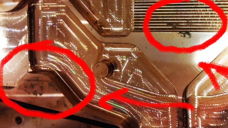

Hallo.
Habe nach dem Ausbau meiner wakü nach 1-jährigem betrieb dunkle flecken in meinen kühlkörpern bemerkt.
Sie sind nur klein und nur an wenigen stellen, aber es macht mir sorge.
Bilder mit originalgetreuen Farben im Anhang, flecken sind dunkles grau.
Ich verwendeausschliesslich destilliertes Wasser mit g48 im Verhältnis 1:30. Alle Komponenten wurden vor dem betrieb nach Anleitung vom Forum gereinigt und gespült.
Es kommen nur kupfer-kühler zum Einsatz sowie tüllen aus messing, teilweise vernickelt. radi ist Phobya supernova. Weiss nicht aus welchem Material.
Die flecken lassen sich nicht mit cilit Gang bang grün oder Orange entfernen. Auch nicht mit der zahnbürste.
1. Worum handelt es sich?
2. Negative Einflüsse auf kühlwirkung?
3. Breitet sich das aus?
4. G48 Konzentration evtl zu niedrig, kommt das vll daher?
Spontan würde ich auf Schmutz, der sich aus dem Kreislauf angesammelt hat, tippen.Bin aber kein Experte!
Ich verwende G48 (wie es mit von bundymania empfohlen wurde) im Verhältnis 1:15. Vielleicht ist das bei dir zu wenig (ist ja nur die Hälfte).
Schmutz ist es definitiv nicht, der müsste sich ja sonst mit zahnbürste plus cilit lösen lassen...
Vll sind solche verfärbungen ja auc h ganz normal?

Was andres als Korrosion fällt mich auch nichtmehr ein, wobei das bei nem reinen "Kupferkreislauf" doch eher unwahrscheinlich ist, oder?
gut erkannt :) Sieht nach schlechter Nickelbeschichtung aus, der Kühler ist nicht zufällig von EK ?
Nein sind watercool heatkiller gpu x3 5x0 für die beiden grafikkarten und xspc raystorm für cpu.
Was mache ich falls es sich um korrosion handelt?
Verschlechtert es die kühlleistung?
Breitet es sich aus?
Sollte es entfernt werden?
Und wie kann ich sowas verhindern?

Vll liegt es auch gar nicht am zu niedrig dosierten g48.
Als ich die kühler ausgebaut hab, habe ich sie nicht geöffnet um sie innen zu trocknen. Nur ausgeschüttelt
da waren dann 8 Tage kleine Reste von Wasser mit g48 1;30 drin - und Luft.
Könnte das der Grund gewesen sein und das Mischverhältnis wär ok?

Kann man diese korrodierten stellen entfernen, zb mit politur? muss das eine spezielle sein?
Lässt sich das ganze dann zukünftig mit mehr g48 verhindern?
Geht. Probier mal, falls du nen entsprechenden Baumarkt in der Nähe hast, da ne kleine schwarze Dose mit "Nevrdull"-Polierwatte zu bekommen. Hatte ich mal für meinen Lightning-Block, funktioniert wunderbar.

Das ist auch aufgrund der Lokalisation der Stellen mit hoher Wahrscheinlichkeit sog. Spaltkorrosion - da hilft auch der beste Korrosionsschutz wenig. Das Problem besteht darin, dass in einem engen Spalt, der aber mit Kühlmedium benetzt ist, kein genügender Medienaustausch stattfindet. Dort regeneriert sich Schutzschicht die die Inhibitoren aus dem Korrosionsschutz aufbauen nicht sauber, so dass trotz ansonsten wirksamen Korrosionsschutz Ionenaustausch stattfindet und Korrosionsströme zwischen den beiden Metalle fließen können. Es bildet sich ein Lokalelement. Wer hier den edleren Part bildet sei aber mal dahingestellt, denn Edelstahl erscheint durch seine Chrompassivierung gegenüber vielen Korrosionspartnern als edlere Seite, obwohl seine Eisenbasis z.B. unedler als Kupfer ist.
Was du tun könntest: Lackier den Deckel von innen mit einer Einbrennlackierung. Damit sollte das in Zukunft vermeiden werden. Allerdings muss der Lack 100% glykolbeständig sein und sollte (Einbrennlacke sind das in der Regel).
Aber ganz ehrlich - ich würde mit da keine weiteren Gedanken machen, denn erstens sieht man´s unter dem Deckel nicht und zweitens wird die Korrosion nicht soweit voranschreiten, dass es zum Problem wird. Das ist normal und gehört sozusagen dazu. Auf die Kühlleistung hat es keinen negativen Einfluss und es werden i. d. R. auch keine größerem Mengen an Korrosionsprodukten ausgeschwemmt die andere Kühler verstopfen könnten.
Danke joe. was mich dabei wundert ist dass das ganze auch an stellen auftritt, wo eigentlich genug medienaustausch vorhanden sein sollte, zb in den Willen über der gpu.
Wenns keinen Einfluss auf die kühlLeistung hat, ist es mir aber egal. Man sieht es ja nicht.
An der Struktur tritt es aber vor allem dort auf wo Kontakt zum Deckel besteht und nicht unten in den Kanälen.
Aber wie gesagt- auf die Kühlleistung hat es keinen Einfluss - schon gar keinen Messbaren.
