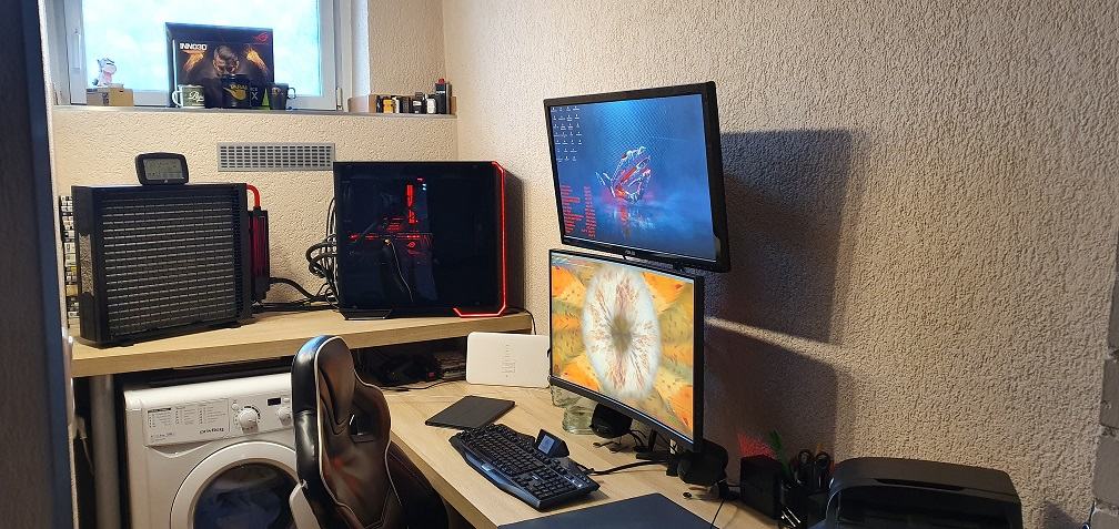

Wo die Pumpe eingebaut wird, ist völlig egal. Ich habe meine direkt am MO-RA3 420 dran. Ich steuere meine Pumpe und auch die Lüfter mit dem QUADRO, was bestens funktioniert. Meine Artic P14 PWM PST habe ich "Push" verbaut. Mittlerweile glaube ich aber, dass Pull doch die bessere Option für den MO-RA3 (z.B. wegen reinigen) ist.
Nach dem Waschgang die Wäsche direkt am MoRa trocknen lassen :bigok:
Meine Artic 14 PWM PST laufen auf 500, ab 650 RPM höre ich sie schon. Sitze ca 50 cm entfernt
Wenn man den MORA auf die Entfernung direkt auf Kopfhöhe auf sein linkes Ohr ausrichtet, hört man wahrscheinlich JEDEN Lüfter ab spätestens 650rpm :d
Das Bild mit dem weißen Riesen spricht Bände, geil! :rofl:
