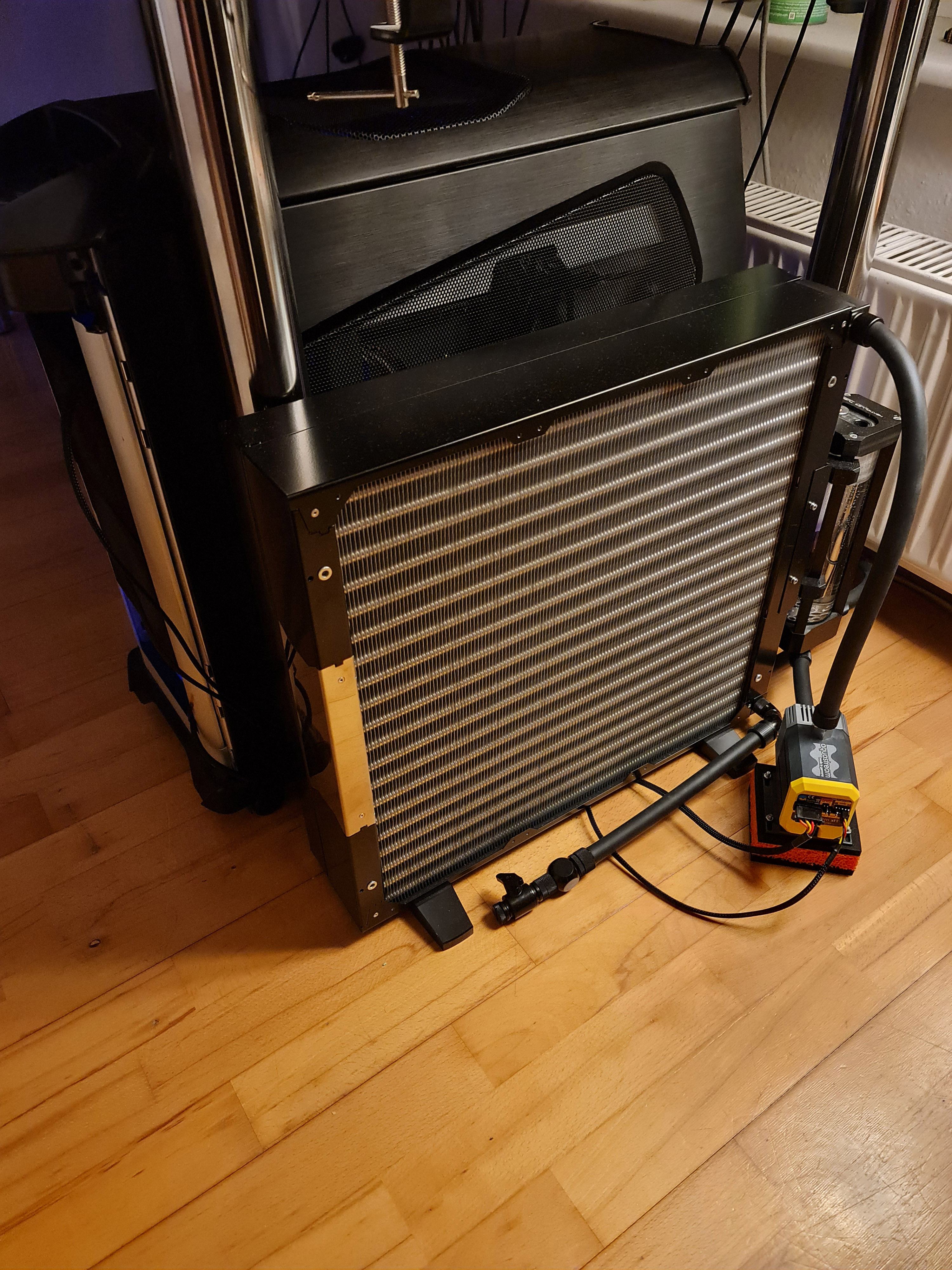

Im Zuge der MoRa-Vorbereitung habe ich hinter dem Rechner eine Schlauch-Schleife gelegt und dabei eine Ablassvorrichtung eingebaut. Die Teile dafür lagen seit meinen ersten WaKü-Schritten hier rum, kamen aber nie zum Einsatz. Bis jetzt.
Bitte werft mal einen Blick darauf. Kann man das so machen oder ist die Konstruktion technisch "schräg"?
Ich hätte da eher 2 Schnell-Trenn-Kupplungen verbaut, kein Mensch will zum entleeren womöglich Rechner und Radi gleichzeitig schleppen ;)
Das hätte ich erwähnen sollen: Nach dem Ablasshahn kommen die Schnellkupplungen. ;)
Oh ich stehe vor der gleichen Frage wo der Ablasshahn hin soll.
Zwischen PC und Schnellkupplung oder zwischen Schnellkupplung und MoRa?
Dann noch die Frage ob zum MoRa hin oder vom MoRa wegführend?
Luxuslösung: Zwei zusätzliche Schnelltrenner mit Ablasshänchen am Ende ;)
Hab bei mir einfach n Ablasshahn unten am Mora (seitlich) und die Schnelltrenner sitzen hinten am PC.
Um den PC zu entleeren kipp ich einfach n bissl nach hinten und schraub die Dinger ab, da ist eh so wenig Wasser drin im Vergleich zum Mora..
Statt einem irgendwo fest verbauten "totem Ende", trenne ich die Kupplung und setze ein Stück Schlauch (mit dem Gegenstück der Kupplung) an. Wenn man es braucht/möchte kann man da an's Ende ja auch noch einen Hahn dran machen.
Ja sowas hätte ich noch gern für den PC-Teil, bin aber momentan zu geizig für noch ne männliche Kupplung.
Am Mora hab ich mir einfach n Schlauchstück mit paar Winkeln drangehängt, das machts deutlich einfacher
Ne, das muss auch mit einen Ablasshahn gehen....
Mit zwei gehts einfacher, es muss ja auch Luft rein. Viele schrauben am höchsten Punkt einfach eine Verbindung auf. Mit zwei offenen Schnelltrennern gehts sauberer aber kost halt auch was.
Da ich zwei Lüfterblenden habe fallen die seitlichen Anschlüsse am MoRa raus.
Da muss ich mir doch wohl noch zwei Schnelltrenner besorgen...
Entleert ihr euer System mit laufender Pumpe oder lasst ihr das einfach rauslaufen?
rauslaufen am Waschbecken im Bad mit Kippbewegungen.
Um nen Mora komplett leer zu bekommen braucht es ne ganze Weile und man muss ihn immer bewegen.
Nur hinstellen und auf machen kommt nicht alles raus durch den Rohrverlauf
Und wie geschrieben muss oben auch Luft einströmen können
Wozu den cube? Einfach den Schlauchanschluss an den absperrhahn montieren. Der sollte auf beiden Seiten nen IG haben. Den cube dann, wenn es nen 3way is im PC montieren und an den 3ten Ausgang nen ablasshahn.
Hab den Cube nur drangemacht weil der rumlag und ich so den drehbaren Doppelnippel anbringen konnte damit der Ablasshahn nicht "schief" ist :fresse2:
Hatte das Set von bundy gekauft, von daher waren die Teile eh da.
Halte ein 2. Paar Schnelltrenner für x-mal sinnvoller als einen Ablasshahn. Raus lüppt die Suppe doch eh nur gescheit, wenn man auch das "andere Ende aufmacht".
Habe jedenfalls noch nie einen Ablasshahn in meinen Kreisläufen vermisst. Weiterer Vorteil: wenn man überall die gleichen Trennies benutzt, kann man an jeder Stelle mit Schnelltrennern jeden Kreislauf mit nur einem weiteren Paar entleeren (und ggf. auch bequem befüllen).
Was anderes sind vielleicht Hardtubes - aber da würd ich im Zweifel und wenn irgendwie möglich irgendwo unsichtbar eine Strecke mit Schlauch und Schnelltrennern legen...
