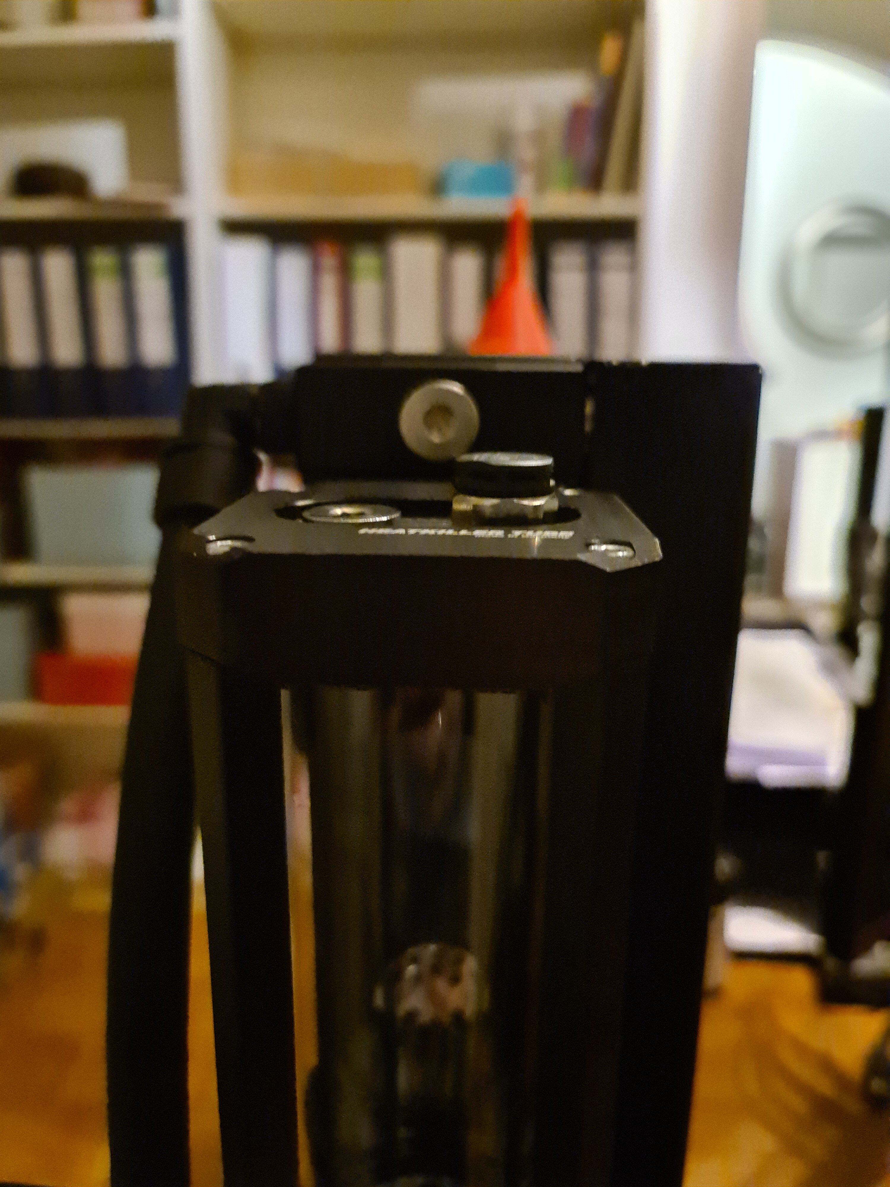

Kann man beim "MO-RA3 420 D5-DUALTOP Modul" die HeatkillerTube so montieren, dass man weiterhin beim MoRa oben/vorne rauskommt und in den HeatkillerTube beim Multitop oben rein? Mit dem 200er sicherlich nicht - aber evtl. mit dem 150er oder 100er? Zur Not muss man evtl. auch die Löcher passend für den AGB bohren.
Bin gerad so ein bischen am überlegen. ^^
Ja das geht beim 150er. Musst du aber mit 90Grad arbeiten. Musst dann aber vom AGB zum Dualtop ne Schleife legen.
Das hört sich ja schon mal nicht schlecht an - wird das beim 150er oben dann sehr fummelig?
Beim AGB wolte ich halt seitlich oder unten raus - je nach dem!

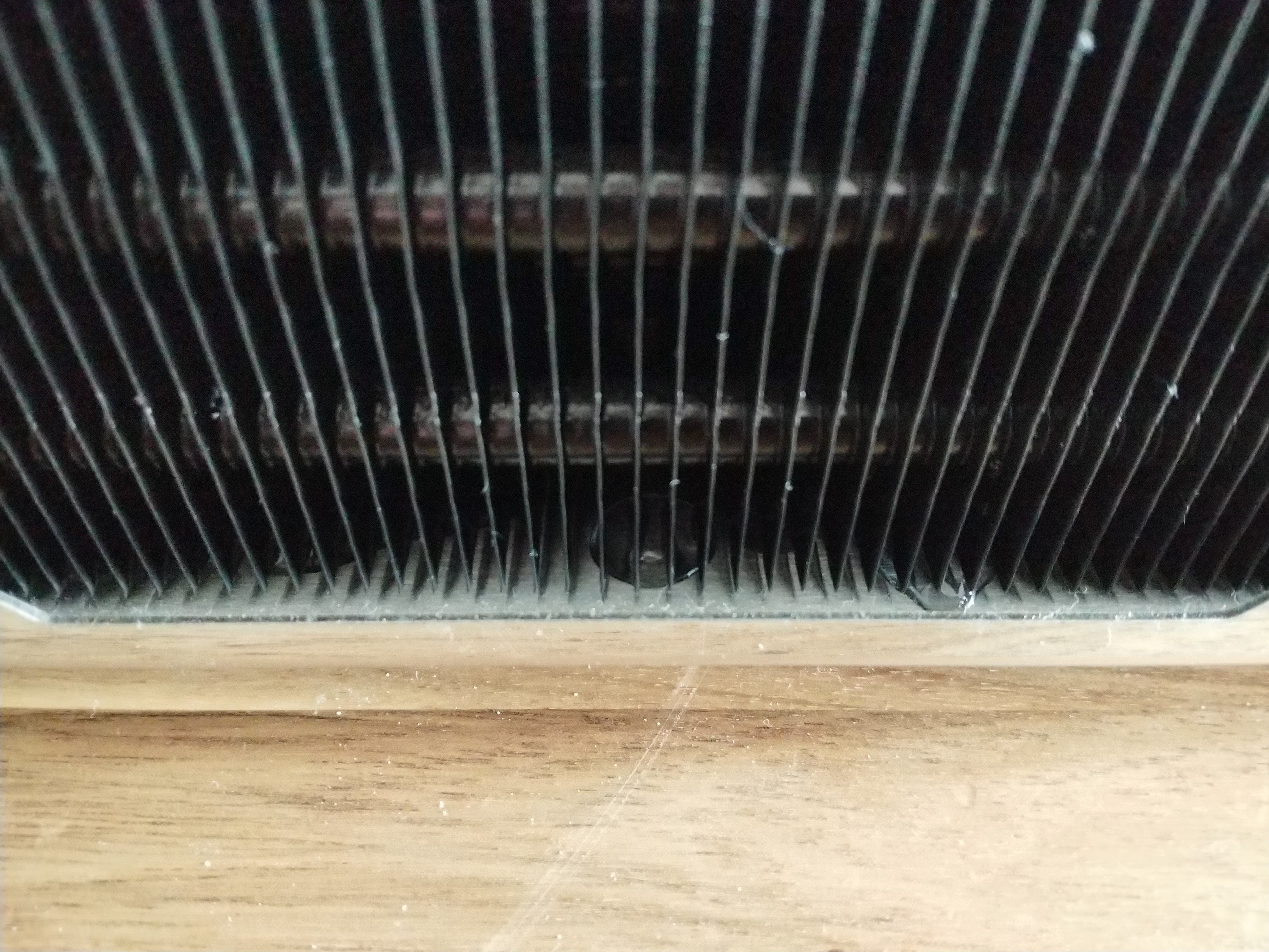

Kam nach ein paar Monaten endlich dazu meinen MoRa fertig zu montieren. Beim ersten Test im Frühling hatte ich starken Druckabfall mit dem Dr. drop. Ich dachte damals es liegt an der unfertigen Verschraubung. Jetzt wollte ich das System füllen und naja, es lag nicht an den Verschraubungen oder den CPCs...
Da muss ich wohl auf WC zugehen :(

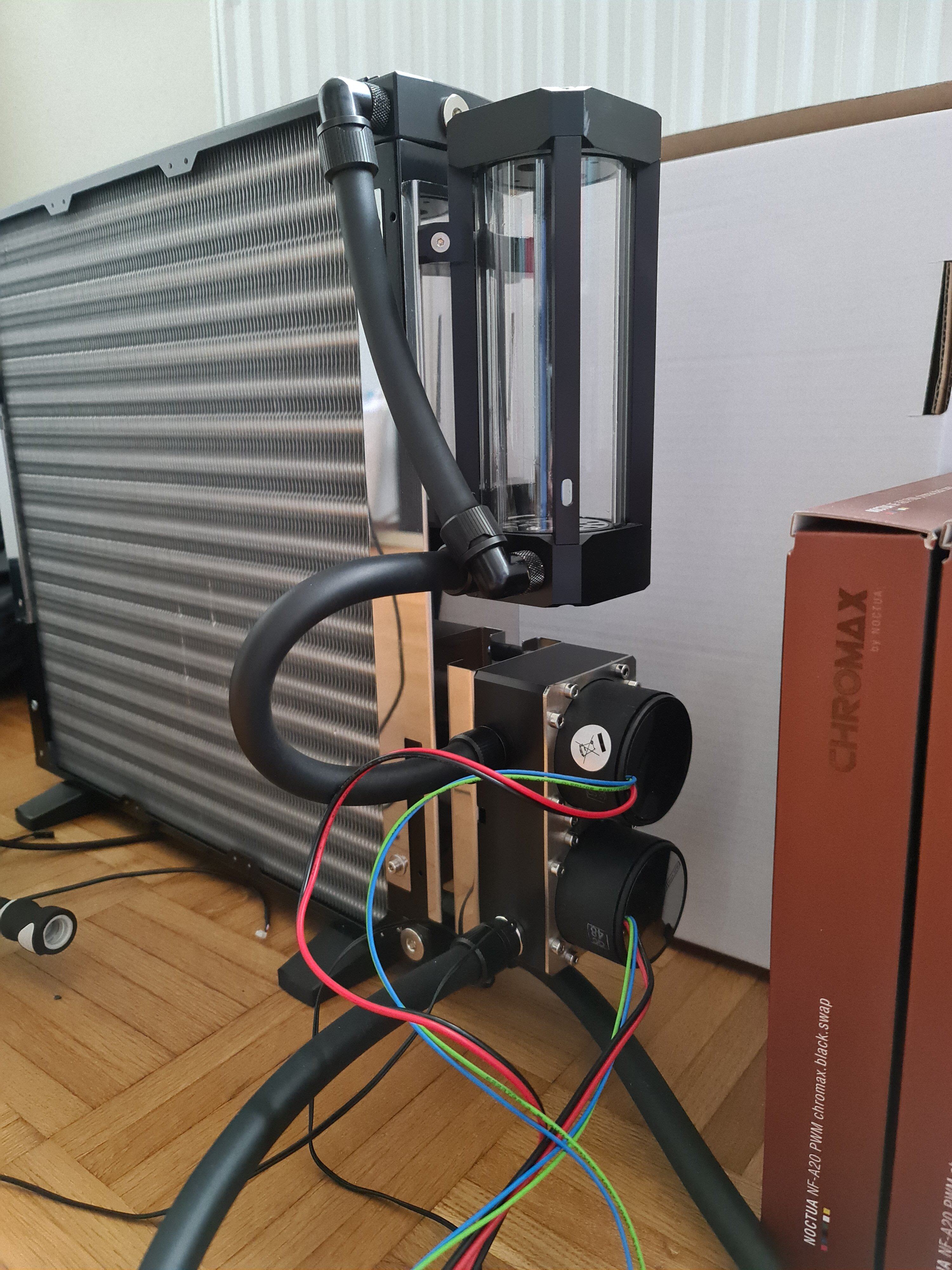

So sieht das mit dem 150er aus:
Ein bisschen runter kann der AGB noch.

@Ralle86 Danke für die Bilder. Wieviel kann der AGB noch nach unten? Sieht so grob nach 1,5cm aus. Die Tage meinen aktuellen AGB grob so montieren, und mal schauen was die Grabbelkiste so hergibt. Evtl. erst gerade raus und dann mit einem Winkel nach unten.? Eilt ja nicht.
@xxwernixx Mein AGB könnte noch knapp 3,5cm nach unten, also massig Platz. Empfehlen würde ich dir mit einem Doppelnippel aus dem AGB oben raus und dann mit einem 90° Winkel Richtung Mo-Ra zu gehen. Das könnte am besten sein.
@Ralle86 3.5cm hört sich gut, da hat mann dann etwas Spielraum.
So wie vorschlägst wäre ich es auch angegangen, evtl. noch eine passende Verlängerung zwischen - oder gleich eine Verlängerung mit Doppelnippel und dann auf den Winkel. Mal schauen wie es am besten passt.

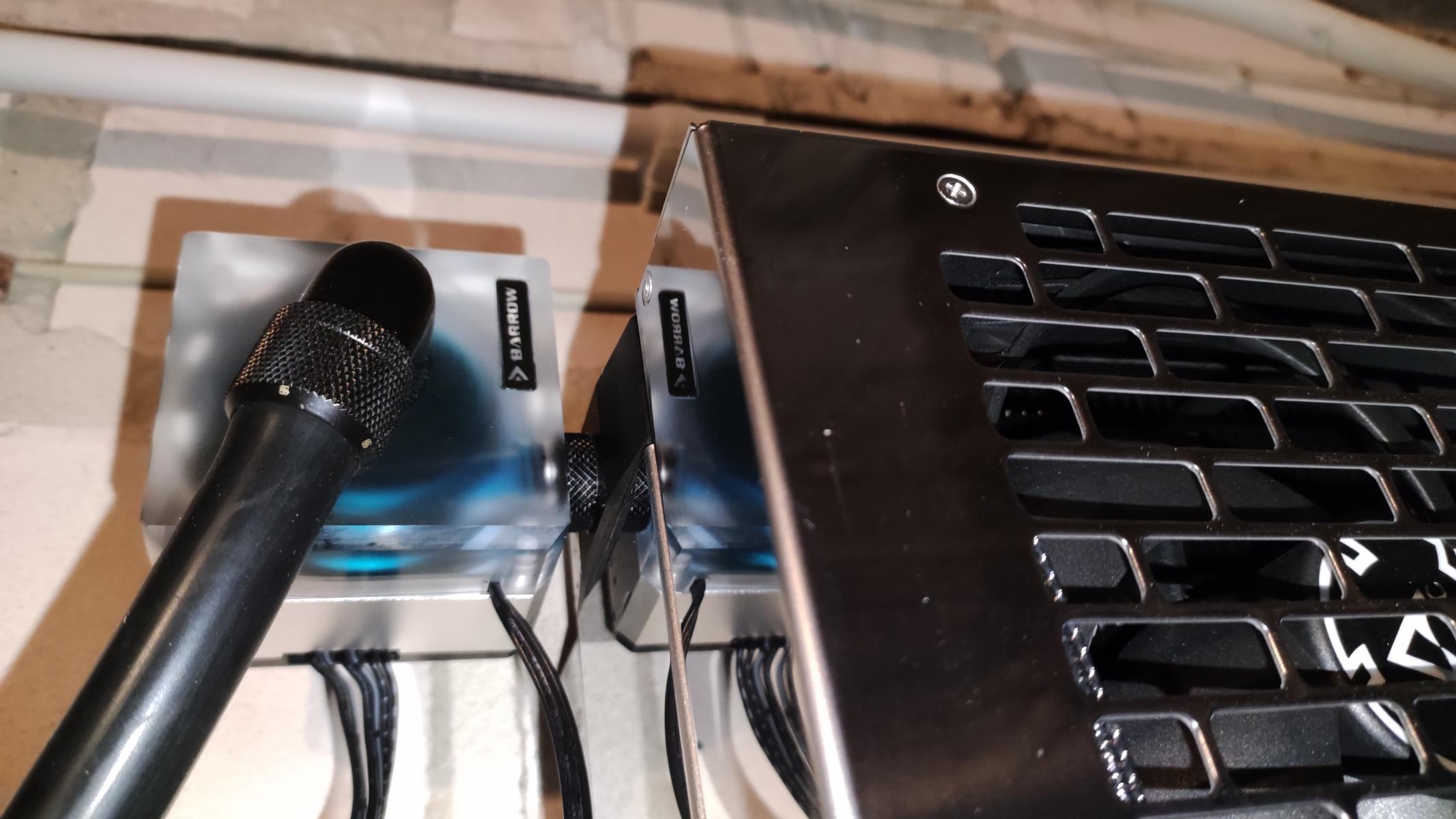

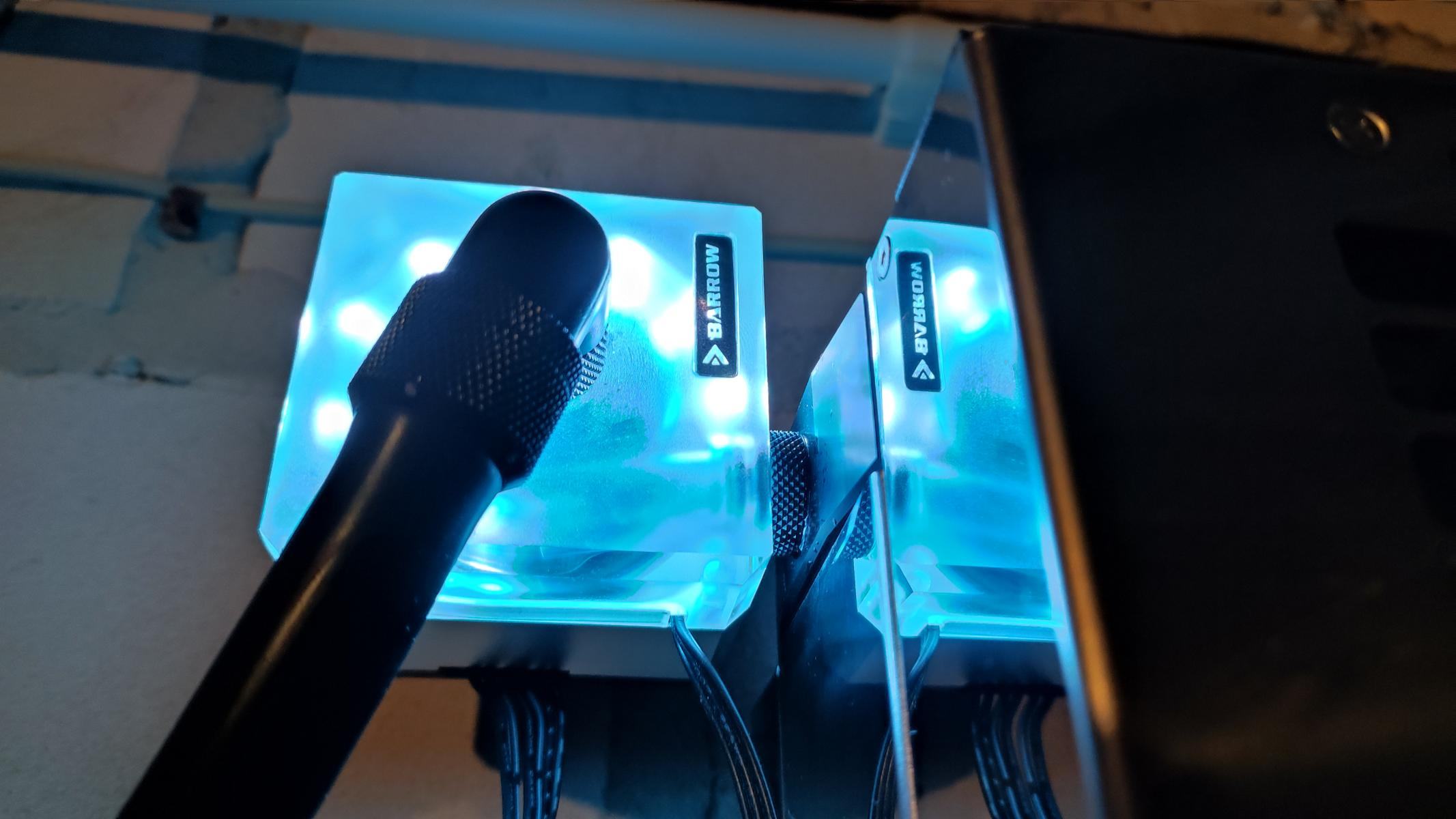

Kann jemand was zur Barrow SPB17-T V2 sagen, taugt die ?
Ich überlege die in den PC zu verbauen. Der AGB hängt am Mora, wie stelle ich sicher, das die Wasser bekommt?
Ich habs so umgesetzt, allerdings mit ein paar mm Schlauch zum MoRa hin. Passt perfekt.
Habe mir vorhin folgendes zusammengebastelt.
Wenn meine krummen Augen mich nicht täuschen könnte das von der auch Länge passen.
Wahrscheinlich ist es aber ein My zu kurz/lange, so dass man etwas Spannung auf das Ganze bekommt. ^^ Wenn nicht nehme ich zwei Fittinge mit etwas Schlauf dazwischen - so wie du.
Zur Probemontage hatte ich aber auch keine Lust, da ich meinen AGB nicht so einfach in die entsprechene Position bekommen würde.

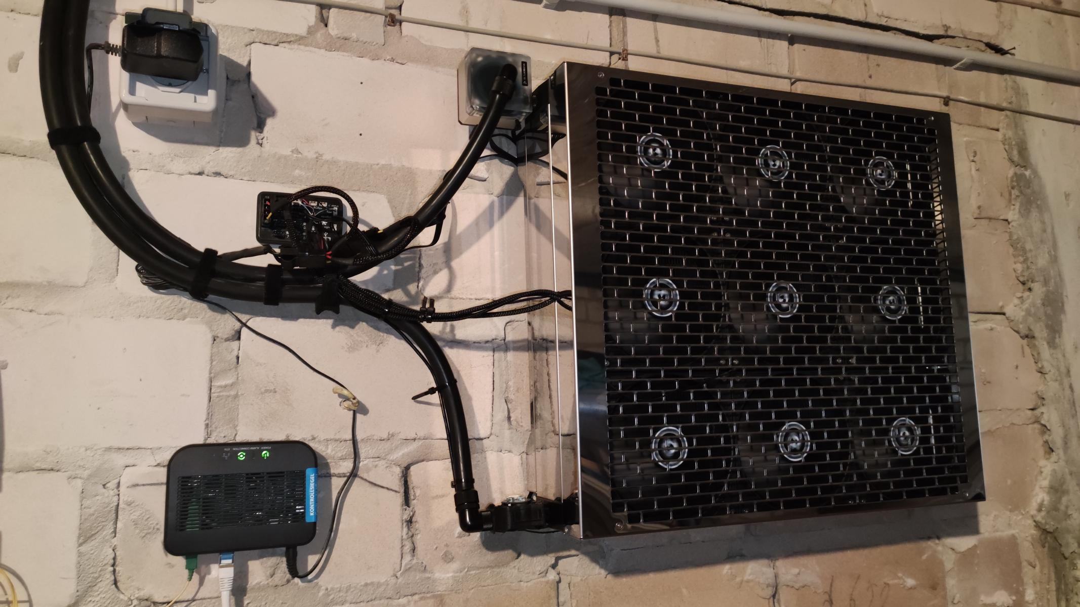

Ich bin mit meiner ziemlich zufrieden. Macht knapp 4500rpm und bei mir etwa 150 L/h.
K1600_IMG_20210723_194323.JPG K1600_IMG_20210723_194834.JPG K1600_IMG_20210724_072143.JPG
Befüllen musst du halt mal schauen das du an der obersten Stelle im Kreislauf einfüllst. Ich hatte am oberen Radiator noch einen Anschluss für etwas Schlauch und einen Trichter frei.
