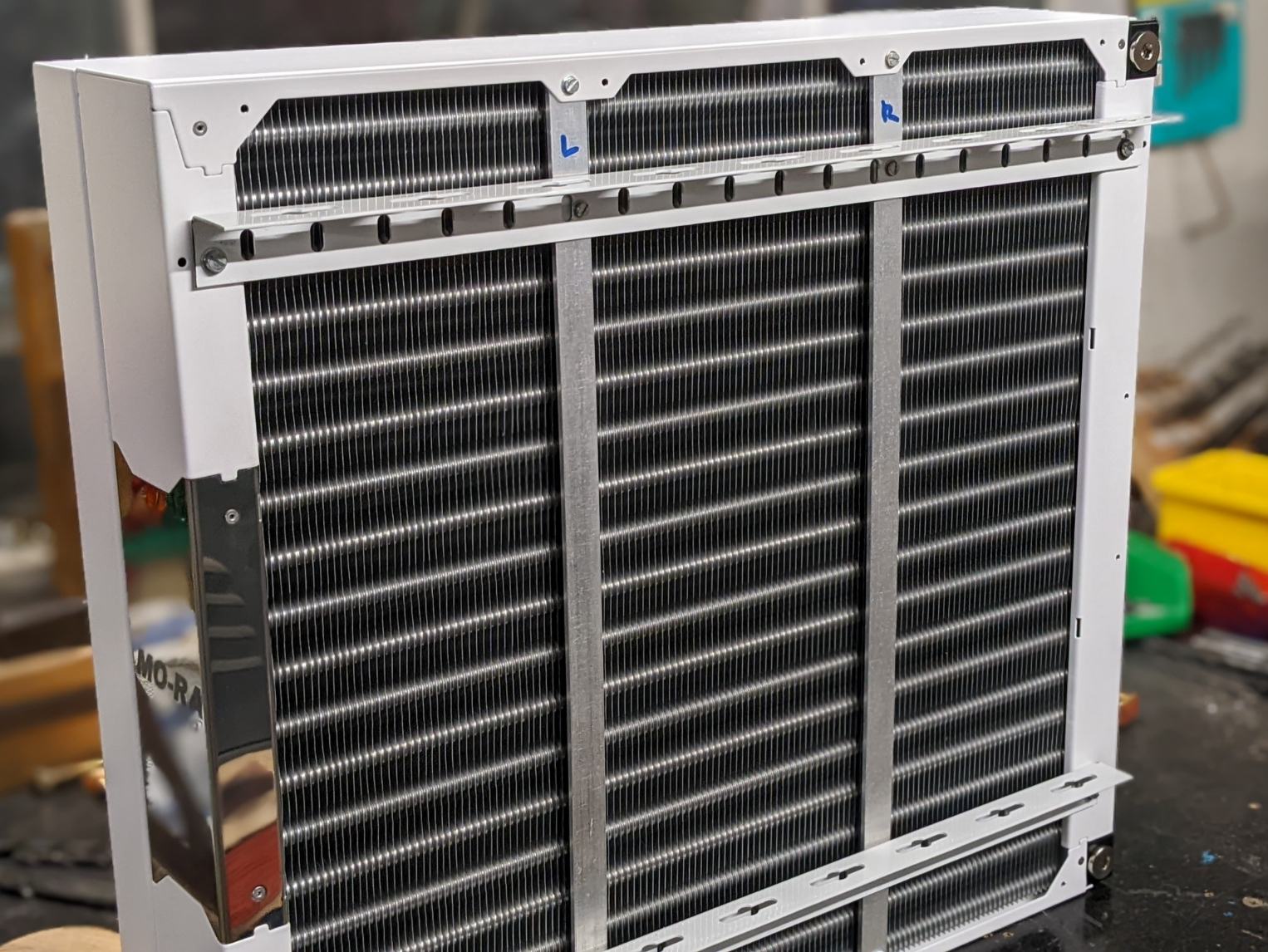

Custom Wandhalterung für den Mora ist fertig, sollte stabil genug sein um ihn an 2 Haken aufzuhängen.

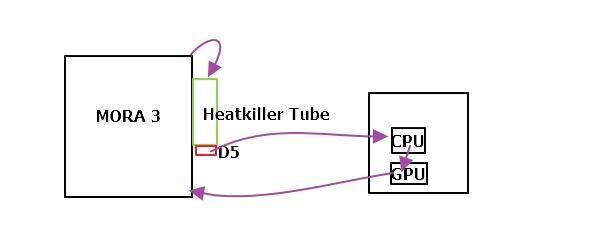

Ich stehe kurz vor einem Wechsel von 2 * 360 er Radis zu einem 420er Mora:d und stelle mir die Frage, wie eine perfekte Verschlauchung aussehen sollte.
Habt Ihr eine bessere Idee?
Zielstellung ist ein optimaler Durchfluss.
Eingang: MoRa Oben -> Multiport Heatkiller Tube
Ausgang: Pumpe-> CPU -> GPU -> MoRa Eingang Boden
Hab ich fast genauso: bei mir geht's nur erst in die GPU und dann in die CPU und dann in den Mora unten (und ich hab vor der GPU noch einen Durchflusssensor). Ich wollte halt einfach möglichst kühles Wasser in der GPU, Ist aber m.E. am Ende völlig wumpe.
@spawn2tg2
Ja, da machste nix verkehrt so - ich hab's genau wie @besterino, auch incl. DFM an der gleichen Position ... zusätzlich noch ne zweite D5N vor der GPU :cool:

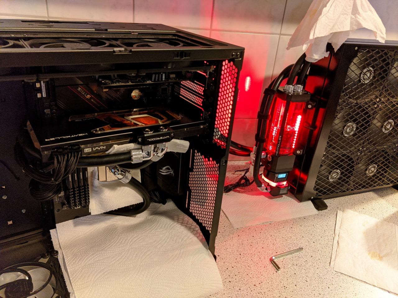

Hast du ein vorzeigbares Foto deiner Pc-Mora Kombi? Sehe du benutzt auch ein LianLi O11 Gehäuse... :-)
Leider nicht wirklich, die kann ich dir aber anbieten:
photo_2022-04-19_20-49-08.jpgphoto_2022-04-19_20-37-41.jpg photo_2022-04-19_20-47-42.jpg
