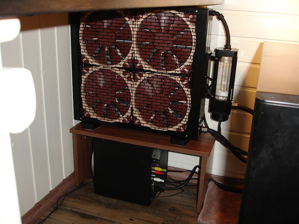

soooo
heute umgebaut
alles bewegliche externe nun EK ZMT 16/10
dazu Mora in ecke gesetzt.
so siehts aus
