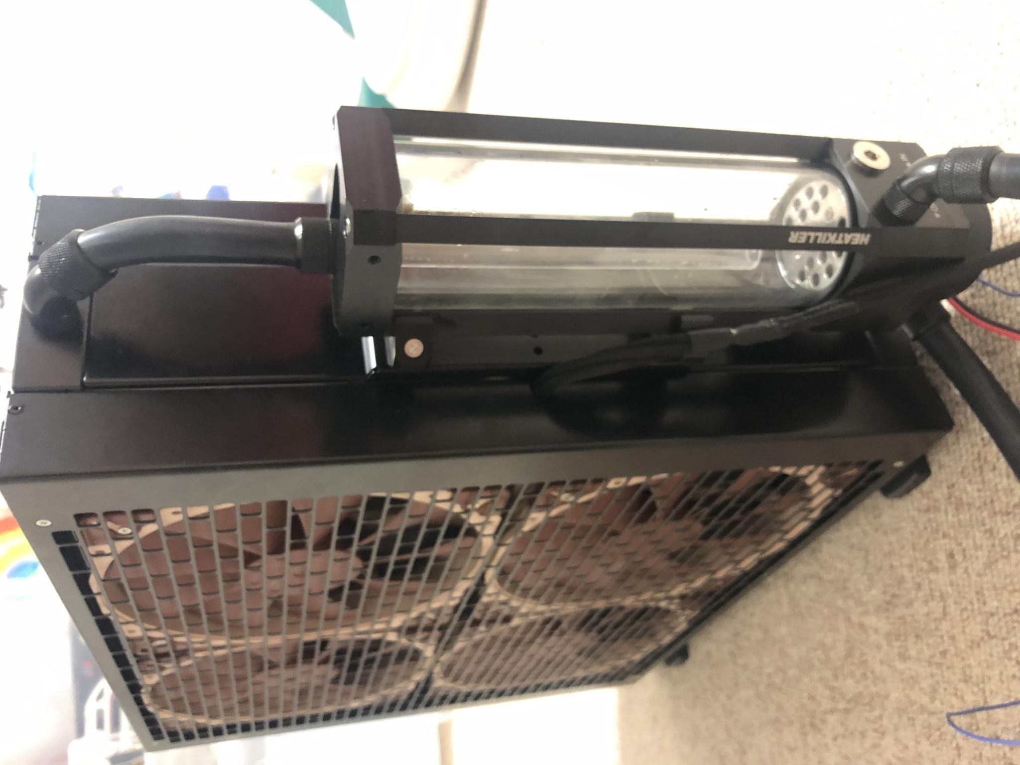

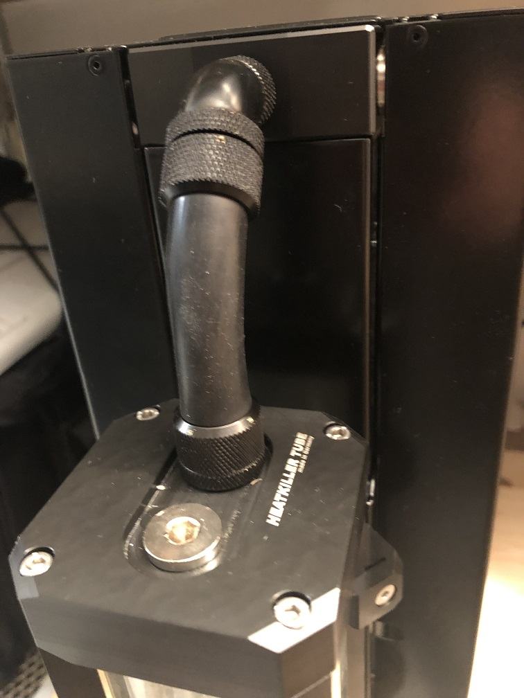

@iLLuminatusANG: so sieht das bei mir aus
Erst hatte ich den AGB weiter unten, das war mir aber zu nah am Auslass:
Nicht schön die Bilder, dafür teilweise irgendwie falsch gedreht, unscharf und staubig... :d
Uh, kannst du mir die Bohrungen auf dem Halter ausmessen. Also wie weit sind die (Mitte der Bohrungen) auseinander?
cool..genauso will ich das auch....Material für den Mora ist schon da....also, doch lieber einen Winkel (45°) vom Auslass vom Mora ?
Der 45 Grad Winkel sorgt bei mir (bei dem Abstand) gefühlt für am wenigsten Stress am Schlauch. Hab gerade (nicht ernsthaft) und 90 Grad ausprobiert.
Wenn man einen kleineren AGB hat oder den weiter unten befestigt, desto besser wird wohl der 90 Grad Anschluss.

Danke für die Mühe. Bin da einfach schon länger am Rätseln ob ich die Variante mit AGB+Pumpe am MoRa möchte, und wenn Ja wie die Lösung aussehen soll.
Ist das der 200?
@Smatter
bin jetzt auf die leider lauteren Silverstone umgestiegen... nach gefühlt 6 Lüftern die ich wegen Klackern aussortieren musste.
Jupp. 200er AGB.
